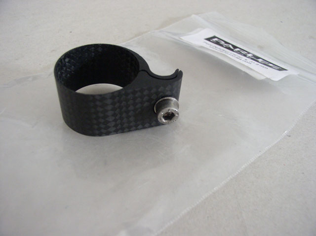

Messagede Archicoolaurel » Lun 13 Avr 2009 19:51
Oui, j'ai un collier 31.8mm Parlee avec vis Ti, pesé à 10 g.
Il me manque juste la vis M5x8.5mm pour le dérailleur.
Ca devrait me faire un ensemble à 85g (au lieu de 165g pour mon XT collier haut)
