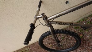

Sur mon SS 29er à courroie, je suis en 39/24 et je me traine grave, mai je passe presque partout
Seven Sola Steel SS 29er 2006, courroie Gates par Levacon

Messagede albert » Dim 4 Déc 2016 10:36
Il doit y en avoir encore sur la toile.
Pour la potence taiwanaise.
Je dirais celle-ci..
Après perso j'apprécie les pédaliers BORE et les next lp.
