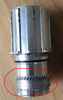

Messagede 3AL2V5 » Jeu 8 Nov 2018 13:01
Bonjour
Je viens chercher des sources d'explication sur le HS de mon CRL ce week-end
Mon CRL avait tendance à "coller" sur l'axe ce qui distandait la chaine.
Ce phénomène n'a pas été régulier.
J'avais biensur démonter l'ensemble et regraissé ( les roulements et parties cranté sur CRL et moyeux ) avec le ring drive.
Dimanche en haut d'une côte l'accrcoche de ma roue libre à lachée ...
Au démontage voici l'état de mon CRL :oops:
La graisse sur la partie crantée était noire ... est ce une contamination comme citée plus haut ?
Les roulements sur moyeux sont OK, celui sur le CRL semble OK .
Comment expliquer le collage de la roue libre ?
En ce qui concerne l'usinage de la partie crantée, je pense que cela se fait rapidement à partir du moment ou le système dérape .
3AL2V5
Messages: 129
Inscription: Jeu 15 Juin 2006 06:09
Re: Réglage moyeu chris king
Messagede Klarf » Ven 9 Nov 2018 09:06
La partie à l'intérieur du moyeu est dans quel état ?
Car le système de maintient (pour ne pas "déraper") de la roue libre n'est pas celle ci, mais bien dans le moyeu, couleur cuivre. Cette partie en photo permet de plaquer les 2 "rochets" pour que les dents mordent que que tu puisse pédaler.
N'hésite pas à regarder un éclaté pour comprendre.

Messagede 3AL2V5 » Ven 9 Nov 2018 14:00
Klarf a écrit:La partie à l'intérieur du moyeu est dans quel état ?
Merci de la réponse ;)
A regarder je n'avais pas vu 2 rochets mais 1 ( comme indiqué sur ce lien https://discourse.vttnet.eu/t/entretien-moyeu-arriere-chris-king-iso-en-images/3246
Pour ce qui est de la graisse que ce soit sur les roulements ou roue crantée, j'applique le RingDrive .
Est elle bien adaptée pour le system de CRL ?
