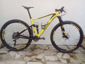

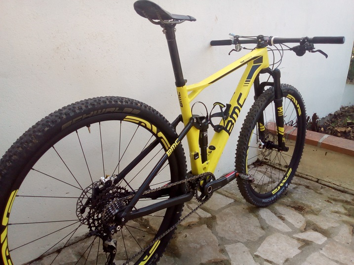

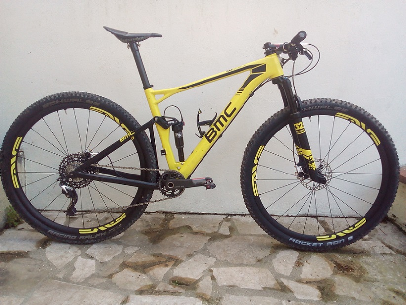

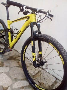

Messagede bob l'éponge » Ven 12 Mai 2017 08:28
après un essai concluant, je me suis laissé tenter par le BMC FS02 slx (vélotest d'un magasin du coin).
Il lui fallait faire une cure d'amaigrissement pour la compétition, et en fait, je n'ai gardé que cadre / fourche / JDD...
mise en place d'une paire de roues carbone chinoises bien light (1385gr),
passage en mono 1x10 pédalier sram xx1 gxp,
freins R1racing (380gr),
périphériques carbone light,
speedneedle,
time atac xc12,
cassette garbaruk-XT 11/42 à 258gr,
fourche pesée à 1355gr sans axe avec pivot 18cm et étoile (1420gr avec axe)
etc...
au final il passe de 12,4kg à 10,02kg tout complet prêt à rouler (avec un Roro à 625gr !!). je sens vraiment la différence, un pur plaisir à rouler, le blocage des suspensions est TOP !
à force de gagner du poids sur nos montures, on va finir par ne plus rien avoir entre les jambes...

Roues chinoises enve ? :roll:

oui c'est dommage pour les stickers sur les roues car le reste est plutôt cohérent

Faut bien faire briller le "toc" sur la ligne de départ des courses au boudin... :roll:

quitte a faire faire des stickers pourquoi pas mettre BMC avec une typographie sympa en jaune sur les roues cela ferait un clin d’œil a enve tout en étant personnalisé

+1
les fausses roues Enve.... Bof Bof...
J'aurais tranché avec un peu de rouge pour rappeler les manivelles xx1.
Sinon, vélo sympa et bien sous tous rapports. J'en garde un très bon souvenir à l'heure où tous les XC "new generation" deviennent très radicaux :(

Salut !
Wahouu superbe uprgrade de ton bike. J'ai le même vélo que toi si tu regarde dans le file d'actualité j'ai posté le 6 janvier 2017 la présentation de mon bike.
Depuis j'ai modifié les roues j'ai pris des roval contral carbone de specialized à 1580 grammes. Et je l'ai passé en tubeless. Le vélo faisait 12.7 kg avec pédale et maintenant il en fait 12 kg. Je sens déjà bien la différence dans le dynamisme et les relance. Combien pense tu que je peux gagner en changeant le cintre et la tige de selle ? Je voulais alléger un poil mais pas tout modifier le vélo car je le trouve déjà top comme il est maintenant.

le cintre bmc pèse 360gr en 720mm, la tds 285gr, la selle 317gr.
remplacé par un cintre carbone à 135gr, une tds à 145gr, une selle à 100gr.
déjà plus de 500gr de gagné rien qu'avec ca, et pour pas trop cher avec du générique (ebay).
les freins shimano aussi : prêt de 900gr la paire complète. il y a 300gr à gagner.
bien sur aussi, passage en monoplateau, on supprime la manette, le der AV, cable et gaine, un plateau...
ne pas hésiter à regarder dans l'occasion, il y a de bonnes affaires à faire.

Super :) !! Merci beaucoup pour tes réponses. Je vais regarder déjà pour le cintre, le guidon et la selle !!
