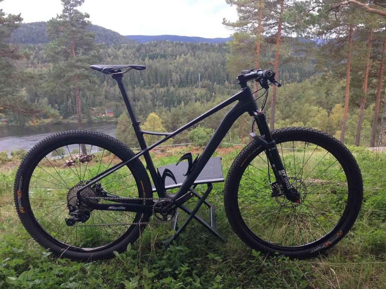

Pour faire court, je suis triathlète et souhaite me monter un VTT en 29" pour faire quelques triathlons style X-Terra pour le fun.
J'ai un budget assez serré et souhaiterai me monter le vélo moi-même. Pour démarrer le projet je m'étais procurer un cadre d'occasion sur troc-vélo Cube Reaction en 17" mais je me suis aperçu qu'il serait trop petit (sortie de selle de 30cm !!). Je viens donc de le remettre en vente (ici et sur troc-vélo) et je suis à la recherche d'un nouveau cadre mais je ne voudrai pas me tromper une deuxième fois de taille.
Je mesure 1m79 et sur route je pédale à 75cm de haut et utilise des cadres taille 54.
Quelle taille me conseilleriez-vous ?

Pour moi il faut regarder le reach, 42cm me semble être un strict minimum quand on approche le mètre quatre-vingt. Avec son cadre cube en 17" le reach n'est que de 40cm donc il lui faudrait 110 120mm de potence si il veut être assez allongé, c'était peut-être la norme il y a 10 ans, maintenant les géométries ont évolués vers cadre plus long, potence réduite c'est sûrement pour une bonne raison :)

Messagede nemo » Ven 3 Juin 2016 12:27
Bon je suis un peu (voir complètement) perdu.
Je viens d'utiliser l'outil Canyon, il me conseille une taille M. Cela dit je suis un peu sceptique sur la fiabilité d'un tel outil : j'ai joué de +4cm sur toutes les mesures (entrejambes, bras, torse, épaules) sauf ma taille (1m79) et il me conseille toujours une taille M...
En parallèle, je viens de voir que sur le site Cube, ils conseillent pour une personne d'1m75 à 1m80 un cadre taille 17" ou 18" (le 18" étant en 27.5 chez eux). Pourtant en comparant par exemple la géométrie du cube à celle du Grand Canyon , la géométrie du premier est bien plus courte => reach de 400m pour le cube en 17" VS 415mm pour le Grand Canyon en M. Le cube en 19" correspondrait plus au grand Canyon en M (reach de 418mm).
Enfin, j'ai contacté le vendeur d'un cadre générique dont le reach est de 437mm, et sans connaître ma taille, il le conseille pour une personne d'1m76 à 1m84.
Bref, j'en achète 2 et je vois sur lequel je suis le mieux :? :?

Un cadre de 19" avec un reach de 437mm , un stack de 630mm et un tube de selle de 450mm ça vous semble trop grand ?
Pour être champion, vous devez croire en vous-même quand personne d'autre ne le fait. [Sugar Ray Robinson].
nemo

Ok, cela dit je suis un tout petit peu plus grand que toi et ça ne fait que 10mm de plus en reach (c'est 435mm et non 437 comme je l'avais écrit au-dessus). Si je devais mettre une potence de 80mm voir 70mm, est-ce que c'est déconnant ? j'ai cru comprendre au contraire que la mode actuelle était plutôt aux potences courtes (pour une question de maniabilité si j'ai bien compris).

Si c'est ce cadre comme je suppose http://sebastien.clavier.over-blog.com/2015/12/noname-2016-joyeux-noel.html pose directement la question à celui qui a roulé avec. Mais à mon avis avec une potence 70-80 mm ça marche.

Le marché de l'occasion en cadre seul n'étant pas très riche en ce moment, j'ai finalement racheté exactement le même cadre que celui que j'avais acheté initialement mais une taille au-dessus, soit un Cube Reaction GTC en 19".
Je dois acheter le jeux de direction pour ce cadre. Le vendeur m'a confirmé qu'il était bien prévu pour une fourche à pivot conique (j'ai acheté une SID entre temps) mais que dois-je acheté exactement : est-ce une JDD en 1"1/8 et 1"1/2 comme celui-ci http://www.alltricks.fr/F-11925-jeux-de-direction/P-77062-woodman_jeu_de_direction_integre_conique_axis_f_icr_spg_8_1_1_8___1_5 ou autre chose ?
