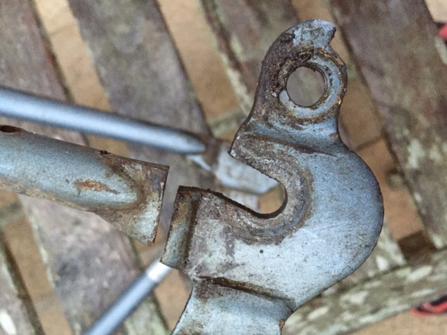

Messagede glgfromys » Lun 28 Déc 2015 19:06
J'ai cherché sans succès sur le forum pour une réparation acier mais on n'en parle que pour carbone et titane.
Deux questions'
Est ce que vous pensez que ça vaut la peine de réparer ce cadre acier cassé au niveau de la patte de dérailleur?
Quel artisan pourrait me faire cela, soit dans le 29, soit en région parisienne.
Merci d'avance pour vos tuyaux !

glgfromys a écrit:J'ai cherché sans succès sur le forum pour une réparation acier mais on n'en parle que pour carbone et titane.
Deux questions'
-ça en vaut (en théorie) la peine car c'est un collector
-par contre vu l'état de corrosion... ce serait dommage de le faire réparer si ça lâche autre part, non?
à moins que ce ne soit pour la valeur sentimentale et le remiser une fois restauré.

Messagede glgfromys » Lun 28 Déc 2015 22:10
Il est seulement oxydé en surface par endroit, c'est pas à cause de cela qu'il a cassé. Plutôt un surpoids....

Messagede Schwinn » Mar 29 Déc 2015 11:18
Je pense que tu peux aussi poser ta question et éventuellement trouver une personne pour te faire le travail ici:
http://www.pignonfixe.com/ En effet, les changements de pattes y sont courants, ou alors ici:
http://veloartisanal.fr/
Schwinn
Messages: 172
Inscription: Lun 20 Aoû 2007 13:33
Re: Réparation VTT Raleigh reynols 1986
Messagede xced » Mar 29 Déc 2015 12:18
salut, je ne sais pas où tu es dans le 29, le bigot à quimper peut peut-être encore faire ça, ou bien velo sprint à brest même

Messagede ndlc22 » Mar 29 Déc 2015 13:40
dans le 22 Salmon doit pouvoir te souder ça

Messagede glgfromys » Mer 30 Déc 2015 19:45
Merci à tous pour vos réponses.
Je vais essayé Le Bigot à Quimper, je savais pas qu'il fabriquait des cadres.
En arrivant à Paris il y a 25 ans j'étais rentré par hasard dans la boutique de MACARINI près des la place d'Italie pour m'acheté un premier vélo, il m'avait pris pour un charlot car je ne connaissais vraiment rien.
C'était un vrai artiste! Je l'entend encore me dire "Je ne travaille que le Colombus"....
Du coup j'avais acheté ce VTT à côté à GO sport....
Je vais essayé aussi les autres sites mentionnés.
Fun l'idée de la courroie :lol:
