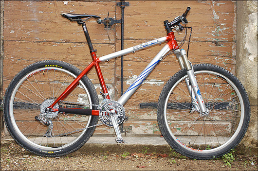

Messagede christophed83 » Dim 5 Juil 2009 13:44
je vais vous présenter mon Sunn Exact-R monté avec un petit budget(1000€). j'ai trouvé pratiquement tout en occasion.
il est peu sous les 9kg, ce qui n'est pas très light pour ce forum mais avec un si petit budget je ne pouvais pas faire de miracle. le vélo est fiable et adapté à mon terrain de jeu(sud-est). maintenant je vais me lancer dans projet de vélo de route avec cadre en acier, enfin si j'arrive à trouver un cadre correct et abordable.
- cadre Sunn Exact-R taille 45
- fourche Fox F100rl
- potence Tune 110mm
- cintre Sunn carbone scabar 25,4
- poignées Decathlon en mousse
- tige de selle FSA slk
- serrage tige de selle FRM
- selle Tune Speedneedle
- trigger Sram X.9
- dérailleur avant XTR M900
- dérailleur arrière X.0 médium chape alu
- cassette XT 11/32
- pédalier Race face deus xc (mon xtr m960 est en attente d'un 32 en titane)
- boitier Rotor saab
- chaine xtr
- cables et gaine xtr
- freins xtr M970, avant en IS et arrière en PM
- disques Hope en 160
- serrages de roues FRM titane
- roues FRM disque/v-brake FL-M12 ZTR
- chambres à air Michelin latex
- pneus Maxxis larsen tt 2.00
- pédales M520
prochaines évolutions:
- monter le pédalier xtr m960 quand j'aurais le 32 full Titane Carbon-ti, le 44 et le 22 sont des C116.
- changer les pédales M520 pour des egg beater Ti
- acheter scotch et valves pour passer en Notubes
il faut que je fasse une nouvelle photo, je n'en ai qu'une où il est en court de montage. :oops:

Messagede Klarf » Dim 5 Juil 2009 15:58
je vais pour la seconde (presque troisième) fois avoir le même projet que toi, j'ai déjà le cadre depuis 2003, je vais le remonter en v brake, je vais rester classique: avid ultimate, reba wc noir, X9 si j'en trouve, le reste, ca sera de la récup, plus ou moins bonne...
sinon la peinture du tiens est pas d'origine, c'est bien ca? (on en avait parlé il me semble?) le poids du cadre nu était de combien d'ailleurs?
l'appellation exact-R, tu en es sur? (car le R il existe pas normalement)
si tu veux plus du pédalier, j'en ai besoin d'un pour remonter mon sunn ;)
je posterais des photo si ca te dis, j'espère que d'autre sunn exact de ces année là (cadre en lightium, alias kinesium, soudé chez Kinesis) roule encore ;)
Messagede christophed83 » Dim 5 Juil 2009 17:52
c'est grâce à toi que j'avais trouvé ce cadre. :D
le deus xc va aller sur mon bon vieux full rigide, il me manque encore des roues, un dérailleur arrière et des shifter. j'ai gardé aussi mes v-brake avid sl.
la peinture du sunn a été customisée, gris d'origine et rouge ajouté, j'ai eu un pot de rouge avec le cadre lors de l'achat pour les retouches.
pour les poids, il faut que je retrouve ma feuille, mon ordi a rendu l'âme avec certaines données en début d'année.
je vais essayer de faire une photo plus récente, comme ça tu verras l'évolution.

Messagede christophed83 » Dim 5 Juil 2009 18:35

Messagede VTT64140 » Dim 5 Juil 2009 18:40
Très beau vélo :P
Sympa cette petite speedneedle en rouge :)

Messagede christophed83 » Dim 5 Juil 2009 18:54
c'est un montage très modeste par rapport aux autres vélos du forum mais mon budget était plus que limité.
j'aime bien le résultat, vivement le montage de mon pédalier xtr allégé.

Messagede Klarf » Dim 5 Juil 2009 19:18
pour moi ce cadre a tout a fait ca place ici, le miens pèse un poil plus de 1.3kg (je l'ai pas repeser sans la déco plastique que j'avais de base) et je l'ai depuis 6ans, et toujours content du comportement :)
après, comme c'est un alu, ca cote a baisser très vite, actuellement mon cadre ce vendrais a peine 150€, pour ca que je le garde, le miens je l'ai acheté neuf a ca sortie, 750€ en magasin (mais montage gratuit, et jeu de direction ainsi que entretiens de la fourche gratuit :) )
par contre la déco vernis est dommage, le miens il a une anodisation mat gris/champagne qui résiste vraiment très bien, a part une rayure ou deux du au levier de freins, il a vraiment rien!
toi ta version est pour disques uniquement (c'est bien ca?) il doit etre d'après 2004, car de mes souvenirs, le 2004 est aussi monté en v brake d'origine (avec la manitou skareb)
mon montage, avec les différentes évolution:

Je saute sur l'occasion d'avoir un post sur ce vélo pour vous présentez le mien...:D
Donc vous l'aurez deviné c'est un Sunn Exact de 2006 sur lequel j'ai tout changé au fil des années.
Petit détails de l'équipement:
Cadre Sunn Exact 2006 Taille 45 1630g
Fourche (Blocage Au Té) Rockshox SID World Cup 1478g
Cintre Ritchey WCS Carbon 139g
Potence Ritchey WCS 100 mm 112g
JDD (Avec Vis Et Capot) Ritchey WCS Carbon Semi Intégré 100g
Expandeur (Sans Vis Ni Capot) Hope 1" 1/8 15g
Spacer Carbon BBB Ultraspace BHP-35 3g
Tige De Selle Ritchey WCS Carbon 27,2 mm - 350 mm 180g
Selle Fizik Gobi Carbon 200g
Pédalier Shimano XTR Hollowtech II FC-M970 - 175 mm 786g
Pédales Look Quartz Carbon 261g
Chaine Shimano XTR/Dura-Ace 9V CN-7701 270g
Cassette Shimano XTR 9V 11/32 CS-M970 221g
Changement De Vitesse Shimano XTR Rapid Fire Plus SL-M970 219g
Der Av Shimano XTR Collier Bas FD-M970 131g
Der Ar Shimano XTR Shadow Chape Longue RD-M972 SGS 181g
Freins Av Complet PM (Sans Disc) Avid Juicy Carbon 284g
Freins Ar Complet IS (Sans Disc) Avid Juicy Carbon 324g
Disc Av (Avec Vis x6) Hope Flottant 160 mm 100g
Disc Ar (Avec Vis x6) Hope Flottant 160 mm 100g
Roue Av Easton XC One Av 720g
Roue Ar Easton XC One Ar 866g
Blocage De Roue (La Paire) Tune DC16+17 36g
Pneus Av Schwalbe Racin Ralph 26x2.10 430g
Pneus Ar Schwalbe Racin Ralph 26x2.10 430g
Chambre à Air Bontrager Race XXX Lite 95g
Collier de selle Decathlon 31,6 mm 22g
Protection De Base BBB Stayguard BBP-10 16g
Poignées Ritchey WCS Mousse 43g
Cables + Gaines + Embouts Transfil Flying Snake Kevlar TRFS002 50g
Bar Ends Ritchey WCS Short 65g
Compteur + Support + Recepteur Polar CS100 63g
Delta Pesé/ Réel - 70g
Pour un poids total de 9735g.:oops:
Je pense bientôt changer mes freins par des Formula R1 et en 140 mm à l'Ar et mes roues par:?: :?: je ne sais pas encore, je lis et relis les posts sur les roues et les montages mais je ne sais pas trop pour le moment.
Je pense pouvoir gagner dans les 500 g... :) :) :) :)
Ensuite viendra le changement du cadre par un carbon, mais rien de prévu dans un futur proche.
Si vous avez des remarques, des conseils je suis ouvert à vos commentaires.
Sportivement,
Benjamin.

Messagede benj91 » Sam 5 Sep 2009 13:13
Désolé pour les photos un peu petites... :cry:
C'est mieux comme ça je pense...

Messagede Klarf » Dim 6 Sep 2009 09:35
sans etre méchant, ton cadre est hyper lourd!!
j'ai le même de 2003, et le cadre pèse dans les 1350g sans déco plastique!
j'ai du mal a comprendre cette écart, il est pas en "kinesium" ton cadre? (c'est écrit sur le top tube près du jeu de direction)
Messagede benj91 » Dim 6 Sep 2009 19:06
Bah écoute je sais pas, mon cadre est de 2006, reçu de chez Sunn en garantie, pesé à réception et avec tout le matos de mon vélo que j'ai également pesé ça correspond au poids total... :roll: à 100 g près (protection de cadre je pense...)
Sur mon cadre il n'y à pas marqué "kinesium" mais "lightium".
Tu connais la différence peut être :?:

Messagede Klarf » Dim 6 Sep 2009 19:30
c'est la même chose en faite, sur le miens il y a écrit "kinesium" gravé a cet endroit là, c'est peut etre la peinture, mais ca fait bien lourd!
Messagede christophed83 » Mar 8 Sep 2009 21:07
sympa ton montage mais ton cadre est très lourd, il y a presque 200gr d'écart avec le mien qui est alourdi avec la peinture rouge.
