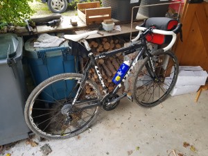

Vu sur ce vélo cross, c'est même du 33mm (et ça semble bien ces roues)
Regardez les étriers de frein et le cadre: c'est fait pour...
