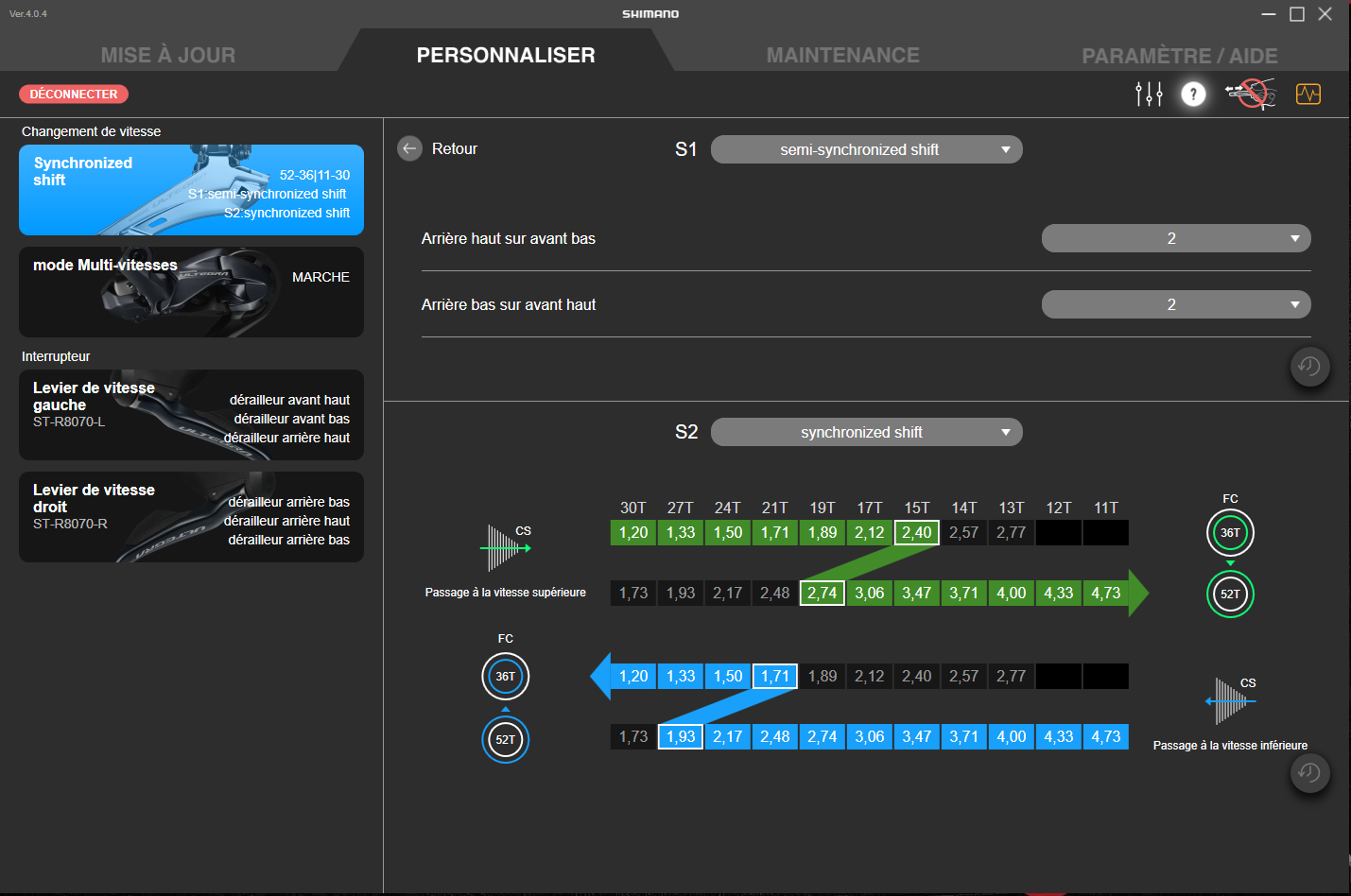

On aurait pu faire ça avec une version triple plateau, pour ceux qui disent que c'est compliqué...
- ça serait plus réactif car transition de 1 pignons pour 1 plateau
- ça serait plus fiable avec moins de risque de déraillement car transition moins forte, mais aussi, moins d'écart entre plateaux.
Ce mode programmé simulerait ainsi un mono-plateau de 14 dentures, mais avec chaîne alignée, plus gros éléments, plus de rendement, moins d'usure, et ça se conçoit très bien en course, surtout en étape de montagne. Quitte à avoir dérailleur avant, ça devrait être pour le triple.

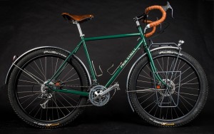

discours qui reste valable: on a retiré un produit qui correspondait à un besoin et qui n'est pas remplacé, ce n'est pas le marché qui s'adapte à la demande, mais les constructeurs qui ont imposé leur choix.
Quel choix ?
Le triple shimano c'est 50/39/30 et en cassette c'est maximum 12/30 (pas 11/30 !)

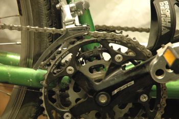

Un triple, c'est un plateau en plus, mais aussi un dérailleur qui est très différent d'un double.
Parler d'un demi-centimètre de marge avec un pneu en 47, un triple plateau et un q-factor de route, je suis plus que dubitatif
C'est un boitier de pédalier pour GRX400 compatible tiagra, d'ailleurs c'est un double tiagra 34-50 qui est dessus, le même que celui de mon vélo cross d'avant modification.
j'ai 1.3 cm de distance en petit-plateau grand pignon pneu 47 34 du double (en triple ça ferait 0.7) de ce coté là c'est vrai un peu juste, mais à l'aise avec des pneus de 38 à 42, mais c'est du 10 vitesses.
j'ai 1.8 cm de distance en petit-plateau grand pignon pneu 32mm avec du triple
C'EST DU 10 VITESSE vu qu'il faut mettre une calle sur la cassette, avec le 11 vitesse et le 12, évidemment les gros pignons seraient trop à gauche, rapprochant la chaîne du pneu si les plateaux sont aussi à gauche.

Si, grace à l'électronique: ils programment leurs dés hideux pour ça.
Comme ça "ils le font"...
C'est pas tout à fait formulé correctement; il fallait dire
"Prends un exemple où tu es sur le grand plateau (donc, a priori, une montée). Augmente légèrement la pente (par exemple) et regarde [b]qui va passer sur le petit plateau en descendant de deux pignons pour réduire son braquet"
On aurait pu imaginer pour les sans cerveaux que ces transitions soit automatisées comme on le fait avec un double plateaux, ça aurait ouvert l'usage du triple comme on se sert d'un mono......
Je ne sais pas comment comprendre le truc.
Tu veux du fiable, du triple, pas cher, et en même temps, tu montres que c'est un truc programmable en DI2 ?
OK, c'est programmable, mais si le triple revient parce qu'avec le DI2 c'est efficace, tu penses réellement que ça va devenir la norme ?

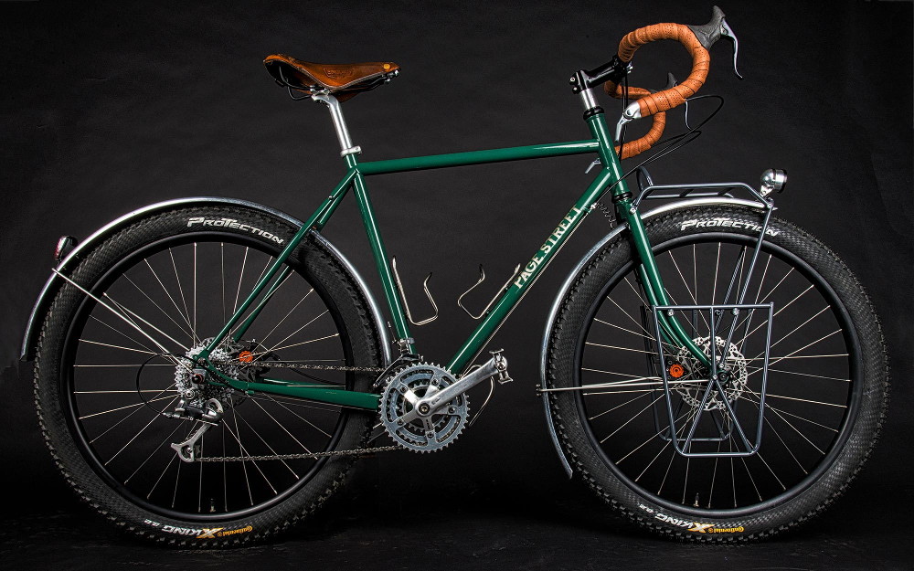

shimano deore triple 26-36-48 et 11-36 9v à l'arrière vu sur https://www.youtube.com/watch?v=lMbsYkbMauE&t=221s
Avec celui là on peut rester assis sur une route chinoise pour atteindre le Tibet
