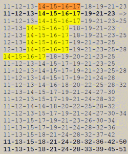

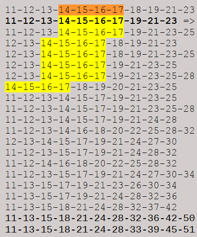

Messagede Jean Thevenet » Ven 8 Sep 2023 15:49
Il n'y a pas de cassette autre qui respectent ceci.
Aucune de ces cassettes, même avec un double 34-50 ne permet de s'attaquer aux cols difficiles interminables: le gros pignon est soit de 25 soit 28 maximum.
il faudrait le triple 30-39-50... avec la 11-25 ça passe encore en force, le 30/25 n'est pas un 1/1, avec la 11-28 en 11v si ça existait
=> lien, pour pas surcharger le forum lien mort car j'ai supprimé cette page pour ne pas surcharger le site en question.
Ce qui manque "tout le temps" quand on roule utilitaire, c'est le MOYEN PLATEAU pour gérer sans coupures la zone de vitesse 15-35km/h Bon ça va vous savez élagué le texte qui était dire que ce vous saviez (enfin, j'espère...).
