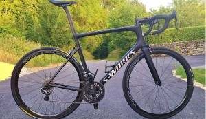

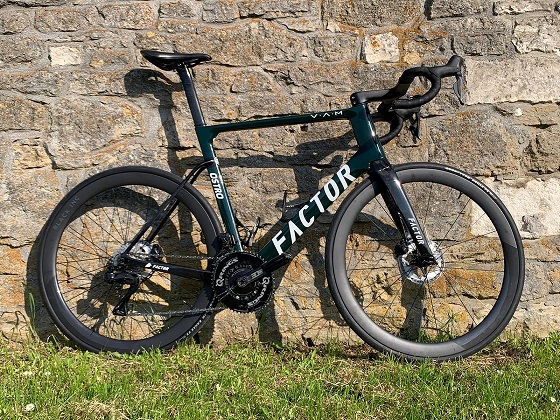

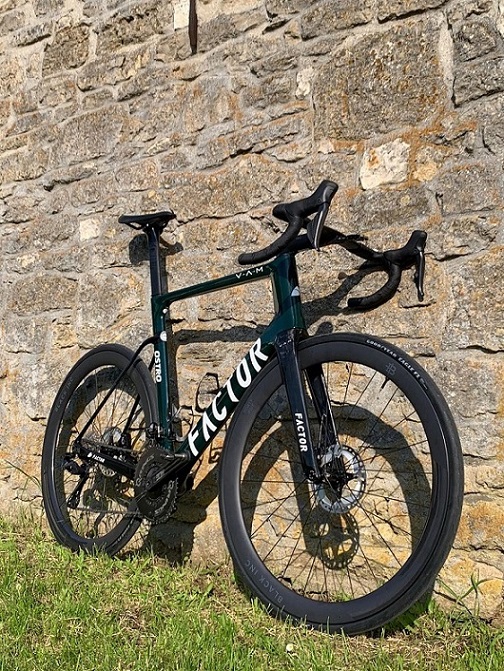

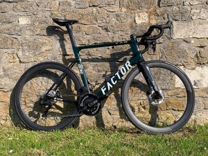

Un petit nouveau dans le garage, faisant suite à un Specialized S-Works SL6 patins, que je n'ai pas du tout aimé. Ce dernier était très explosif et très bien pour grimper mais vraiment trop chatouilleux de la direction, certainement pas aidé par les 74° d'angle de direction. Le vélo était vraiment trop instable au dessus de 50 km/h.
Après quelques recherches sur Internet pour trouver un vélo léger, avec un bon rendement et stable en descente (pas simple voire impossible de trouver des infos en grande taille), me voilà en Factor Ostro VAM, en taille 61. Reach et Stack sont très proches du S-Works.
Deux sorties pour le moment mais je dois dire que je suis bluffé par ce vélo, à tous les niveaux. Vraiment très rapide sur le plat (merci l'aéro certainement), très bien en montée à condition de mettre de la cadence de pédalage (l'avant est très rigide et le boitier "seulement rigide"), et apparemment très stable et précis en descente, même si je n'ai pas encore pu atteindre de grandes vitesses.
Peut-être petit bémol, les roues Black Inc 45 ne sortent pas du lot, tant en rendement qu'en sensibilité au vent latéral.
Par ailleurs, j'ai toujours le Le Vacon, qui a fêté ses 12 ans et totalise plus de 1300000 km. Pas largué pour autant, il a été aligné en course le weekend dernier. Toujours très bien pour grimper, mais face au Factor on sent que l'on bute dès que l'on s'approche/dépasse les 40 km/h.

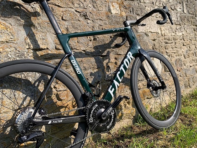

Pour le montage, rien de bien exotique. Je suis passé par un cadre mais comme il vient "naturellement" avec la tige de selle et le combo (certes on peut choisir autre chose) il reste peu de latitudes.
Je suis en groupe Ultegra 12v (sauf pédalier Rotor), en ayant insisté pour avoir un disque de 160 mm derrière, utilisation montagne oblige.
Les roues sont les roues maison de Factor, donc Black Inc 45. Bientôt je vais avoir des Asterion en 40/30 mm, normalement très réactives.
J'ai arrêté les selles Ax-Lightness Endurance, toujours très confortables... sauf quand on roule doucement. Donc ici, c'est une Fizik Vento Argo 00.
Mention spéciale pour le combo Black Inc, apparemment développé par Monsieur Chris Froome en personne :? :D La forme est vraiment très agréable, avec drop/reach très courts, 2 bons centimètres plus large en bas qu'en haut.

Très sympa ce montage, il rend vraiment très bien pour une grande taille. Forcément, sur le plat il y a un monde d'écart avec le Le Vacon! (après ce dernier à 11-12 ans, donc à l'époque on se préoccupait beaucoup moins de l'aéro...).
C'est quelque chose que j'apprécie aussi maintenant plus étroit aux cocottes et plus larges en bas! Pourtant j'ai fait un paquet de km sur des Deda Shallow!

C'est vrai pour l'aéro, on sent que cela compense le poids supplémentaire. Prêt à rouler avec ces roues, le Factor fait 7,75 kg.
Ok pour la forme du cintre, c'est effectivement très appréciable. J'avais un combo FSA qui était un peu dans ce genre mais nettement moins marqué donc avec un gain très peu notable.
C'est un excellent poids vu la taille du cadre et le montage!

duduche a écrit:Le vélo était vraiment trop instable au dessus de 50 km/h.
Etonnant ce que tu dis. Le mien est un 58, donc 73.5 et pas 74, mais en descente (le seule moment où je peux atteindre le 50 :oops: ), c'est un rail. Pas de pb pour lâcher les mains par exemple.

Messagede duduche » Ven 9 Juin 2023 09:56
Effectivement...
A part le demi degré d'angle, je ne vois pas. J'ai quand même persévéré avec ce Tarmac, pour avoir fait en tout 8000-9000 km, dont une majorité en moyenne et haute montagne.
Très compliqué pour lâcher les mains à 50 km/h. La moindre rafale de vent déstabilisait le vélo. Une fois les mains au cintre, une légère micro correction de la main rendait le vélo très réactif, de même qu'une petite imperfection de la chaussée.
Je précise que je n'avais pas de bagues sous la potence (juste un petit cône), et la selle au milieu du chariot.

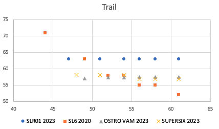

Messagede alexP33 » Ven 9 Juin 2023 12:41
Un vélo un peu plus long (sur l'avant), un angle de direction et un déport qui fond passer la chasse de 52 à 57.5, le cumul pourrait expliquer ton feeling. 52 de chasse il me semble que ce n'est vraiment pas beaucoup mais mes références sont plutôt pour des cadres en 54 / 56.
https://geometrygeeks.bike/compare/specialized-tarmac-sl6-2021-61,factor-ostro-vam-2021-2022-61/

Je n'ai pas été exhaustif mais il semblerait que la logique soit plutôt à une chasse constante en fonction de la taille chez les autres fabricants, le choix de Spe parait un peu décalé

Sur les grands cadres, en plus de la chasse, la longueur de la douille et donc la répartition des masses est très important !
J'ai insisté sur mes Sarto pour avoir un vélo insensible au vent latéral .... et après plusieurs itération, j'ai des douilles courtes, un centre de gravité plus vers l'avant du vélo et plus de poids sur la roue avant avec donc un drop important de 127mm... encore faut-il pouvoir tenir ce genre de drop.
Mes angles de fourches sont de 73 degré pour des cadres de 60cm.
ensuite, la rigidité du train avant joue un rôle important et si le triangle avant est mou comme du chewing-gum alors même avec des jantes basses, le vélo sera instable.
D'accord, j'ai plus de sensibilité entre mes jantes de 45mm que 33mm... mais pas au fait que le vélo soit instable à 50 km/h même avec fort vent de côté ....
Ma chasse sur le Dinamica : 629mm
Sur le Lampo : 619mm
