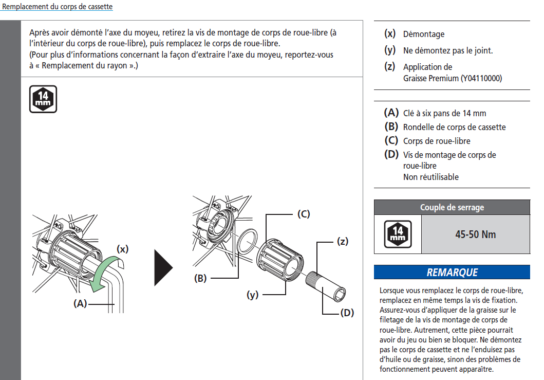

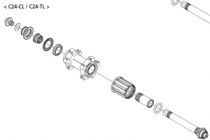

Je voudrais mettre un corps de roue libre (CRL) shimano 11 vitesses sur une roue shimano "Dura Ace 1380" (C24) (lien https://bike.shimano.com/fr-FR/product/component/duraace-r9100/WH-R9100-C24-CL-R.html) dont le CRL est du 10 vitesses.
Connaissez-vous des références de CRL 11 vitesses compatibles avec ce moyeu ?
Le manuel revendeur de shimano n'indique pas la référence des pièces détachées... mais simplement des éclatés et des conseils de démontage.
Merci d'avance

Le lien pointe vers une roue DA 9100, qui n'est pas la 1380. La 1380 est équipée d'un moyeu FH-7850, compatible uniquement 10V, et à ma connaissance il n'y a pas de CRL11V officiellement compatible avec ce moyeu. L'axe de 14mm a complètement changé entre les modèles 10V et 11V, il serait surprenant d'arriver à un même fonctionnement avec un CRL 11V sur un ancien axe... mais tant qu'on n'essaie pas, on ne sait pas. Rien que la vis de fixation du CRL sur le moyeu a changé, c'était un pas inversé en 10V, c'est un pas normal en 11V (toujours avec une empreinte BTR de 14mm).
En gros, si tu récupères un CRL 11V Shimano, rien ne t'empêche d'essayer, avec 99% de probabilité d'échec.
