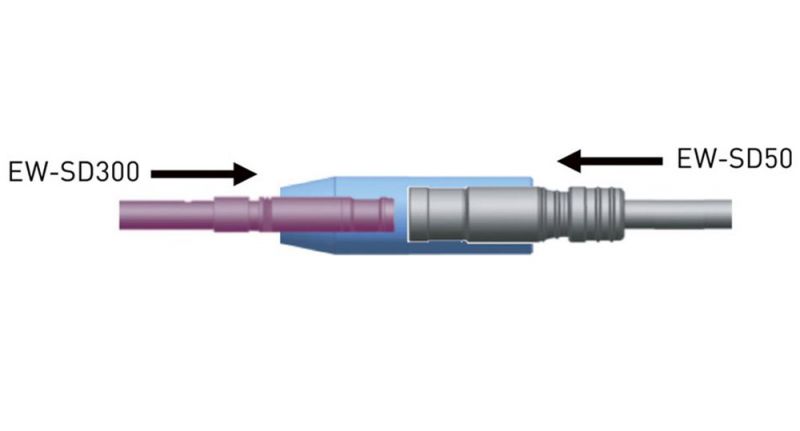

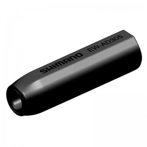

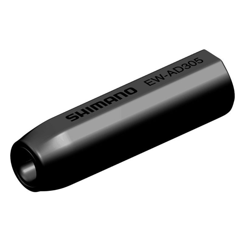

Il y en a t'il parmi vous qui ai installé un dérailleur av 9270 avec un groupe 9170 grâce à cette adaptateur

Messagede Klarf » Sam 11 Juin 2022 07:36
A priori il y a 0 compatibilité entre les composants 12 vitesses (et la nouvelle batterie) et les composants 11 vitesses et l'anciennes batteries :

Messagede xadubo33 » Lun 13 Juin 2022 14:52
[quote="Klarf"]A priori il y a 0 compatibilité entre les composants 12 vitesses (et la nouvelle batterie) et les composants 11 vitesses et l'anciennes batteries :
https://productinfo.shimano.com/#/com/?cid=C-472&acid=C-473[/quote
Merci de la réponse, mais j'ai du mal à comprendre pourquoi le dérailleur av ne pourrai pas fonctionner, autan les leviers et l'arrière qui gère l'ensemble...ok. mais l'av, lui n'a à première vu que la connectique qui est différente et grâce à l'adaptateur ce problème est résolu

Messagede Klarf » Lun 13 Juin 2022 18:53
Cet adaptateur a été créé pour les vae et à l'usage du boîtier de diagnostic.
A l'époque du 10v ultegra, une mise à jour avait désactivé la compatibilité du fd 10v quand un rd 11v est branché.
