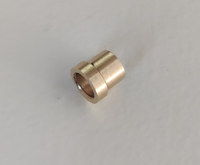

Messagede arnaudm » Jeu 30 Sep 2021 16:36
J'ai un "petit' soucis, en retirant mes galets de mon dérailleur arrière Ultegra Di2 R8070 (chape moyenne) pour les nettoyer, une petite pièce est tombée, au moment de remettre le galet supérieur mais je ne sais absolument pas à quoi elle sert et je n'ai pas su ou la remettre ...
Est-ce qu'un entre vous serez me dire ? Le plus étrange est que j'ai réussi a remettre mes galets sans soucis ...

Ca viendrait pas du cadre ? Quel est le diametre ?

Merci pour ta réponse, cela ne vient pas du cadre, surtout que c'est un vélo que j'ai monté moi et que je connais bien.
Je suis quasiment sur que cela vient du dérailleur. Même si le fait que la pièce soit "propre" sans aucune trace de graisse commence à me mettre le doute.
Le mystère reste entier.
Edit:
Pour la taille, c'est du 4mm en diamètre intérieur et en externe 5mm d'un coté et 6mm de l'autre.

Est-ce que t'as cherché sur les docs techniques de shimano. Les pdfs en ligne propose souvent un éclaté des composants, ça peut t'aider.

J'y ai pensé et j'ai vérifié mais sans y voir cette satanée pièce
https://si.shimano.com/api/publish/storage/pdf/en/ev/RD-R8050-GS/EV-RD-R8050-GS-4311A.pdf
J'ai roulé aujourd'hui, et j'ai l'impression que cela fait un petit bruit, mais je me demande s'il n'était pas la avant :)
