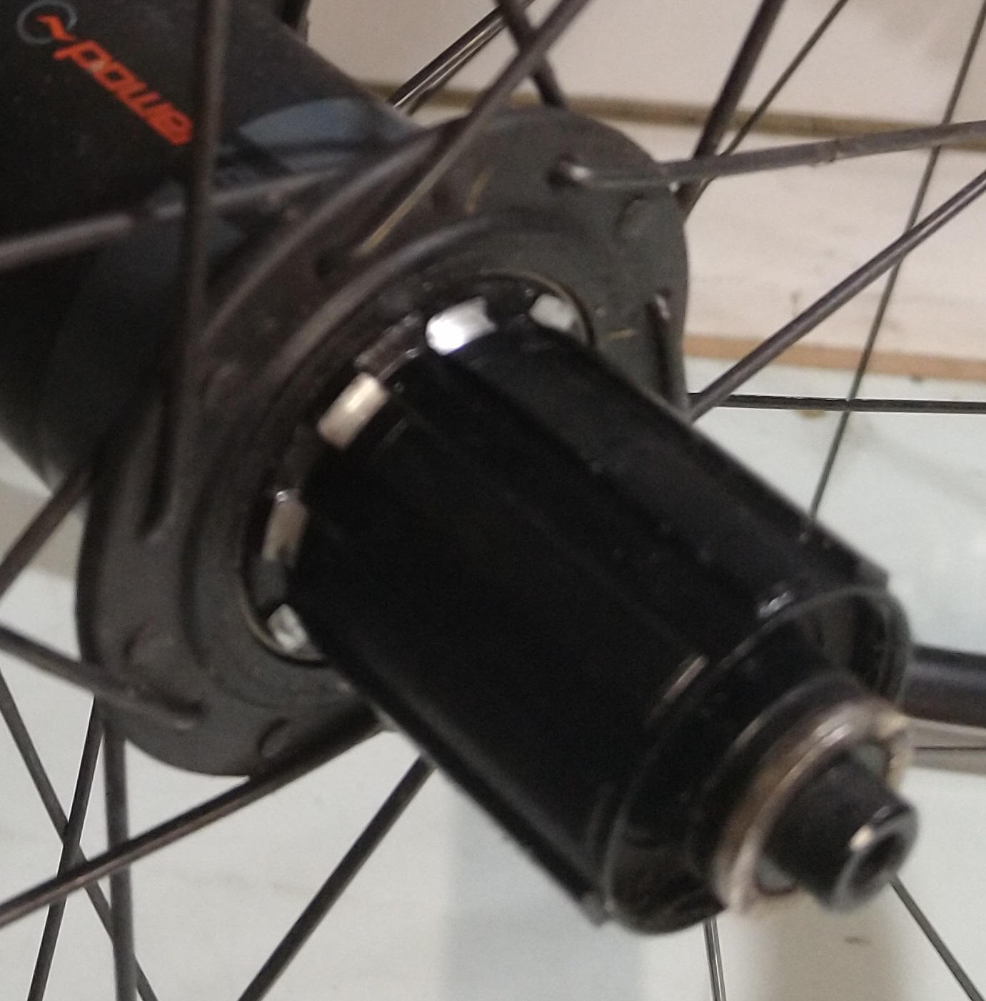

Messagede gillesF78 » Lun 30 Aoû 2021 20:02
J'ai acheté une roue powertap d'occasion sur troc, dont la butée du CRL a été usinée pour enlever de la matière.
Problème : la cassette frotte contre les rayons quand je ne mets pas d'entretoise entre la cassette et la butée du CRL.
J'ai temporairement résolu le problème en fabriquant une entretoise avec le fil métallique d'un trombone déplié... L'entretoise bricolée doit donc faire 0.5mm d'épaisseur environ.
Question : savez-vous où je pourrais trouver des entretoises 11V de 0.25mm et de 0.5mm d'épaisseur ?
Voici une photo du moyeu avec le CRL :
Le plus fines entretoises que j'ai trouvées font 1mm d'épaisseur :
https://www.probikeshop.fr/entretoises-de-calage-de-cassette-miche-2-x-1-mm/136011.html
Merci d'avance
Gilles

Messagede Klarf » Lun 30 Aoû 2021 21:31
Salut Gilles, j'ai plus fin que 1mm au magasin si tu veux. C'est corima qui propose ça.

Messagede ZiziVert » Mar 31 Aoû 2021 04:52
Si klarf peut te dépanner tant mieux sinon tu as toujours la possibilité de faire appel à des gens qui ont une imprimante 3d.

Messagede Zadig » Mar 31 Aoû 2021 07:23
Tu trouveras également ton bonheur ici : https://www.xxcycle.fr/mavic-entretoise-ed11-pour-corps-mavic-fts-l-campagnolo-ed10,,fr.php
Epaisseur : 0,55 mm
Au pire, j'en ai une dizaine en stock ; je pourrais te dépanner le cas échéant.

Messagede gillesF78 » Mar 31 Aoû 2021 14:14
Merci Klarf et Zadig. L'entretoise de 0.5mm fonctionne bien.
Mon trombonne faisait 1mm, mais 0.5mm est mieux.

Messagede albator83 » Mar 31 Aoû 2021 15:38
Y'a aussi Shimano qui fourni des entretoises très fines avec ses cassettes 11v (pour sûr ça fait moins de 1mm).
J'en ai un certain nombre dont je me sers régulièrement pour caler mes cassettes aux petits oignons (changement de roues sans toucher au réglage dérailleur, quand le moyeu est différent)... et je me souviens en avoir trouvées en boutique, en demandant à l'atelier.
