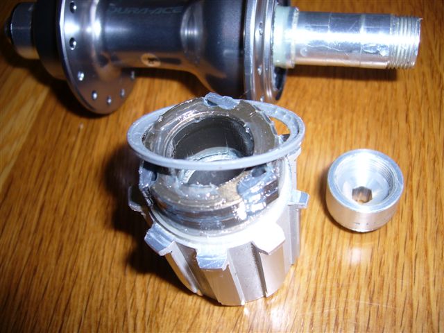

J'avais entendu dire que l'arrière prenait l'eau entre le corps de K7 et le corps du moyeu lui même.
Vrai?

Messagede le marin » Ven 30 Mar 2007 16:19
Laurent F a écrit:Salut,
Vrai?
Pas à ma connaissance et je connais plusieurs DA 7800 arrière qui tournent depuis un moment .
Dans mon post précédent j'ai écrit une ânerie :oops: :!: Si si :!: mais j'ai une excuse :lol: :arrow:
J'ai dis que 7800 c'était la ref des moyeux arrière et 7801 celle des moyeux avant . Eh bien c'est faux car en fait shimano change de réf à chaque fois qu'ils font une modification (parfois pas visible) sur leur produit . Il pourrait donc très y avoir une version 7802 pour ces moyeux à l'avenir .

Messagede le marin » Ven 30 Mar 2007 17:27
Vrai?
Je viens de démonter le corps du DA 7800 qui me reste et en voici une photo
Si le joint gris en caoutchouc (celui que j'ai posé sur le corps de roue libre) est abimé ou si il est coupé alors effectivement l'eau peut entrer par là . C'est un joint à epaulement et celà semble donc peu probable mais toujours possible .
