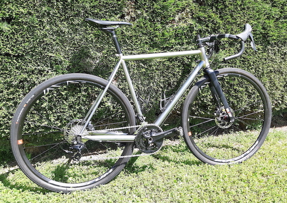

Messagede alexP33 » Sam 29 Mai 2021 22:01
Bonjour à tous
J'ouvre ce post sous forme un peu de "ma vie mon oeuvre". Je m'excuse auprès de ceux qui se connectent au forum veloartisanal et pour qui s'est une redite.
L'idée de m'essayer aux cadres acier puis de me le fabriquer font leur chemin depuis quelques temps déjà. Et en ce début d'année j'ai franchi le pas. Pour ceux qui serait curieux voir l'histoire de ce premier vélo il y a pas mal d'info ici :
https://www.veloartisanal.fr/topic/465/mon-premier-en-gestation/105
Je n'ai pas la prétention d'avoir concurrencé JPLV, CYFAC ou autre cadreur de renom, simplement d'avoir multiplié les plaisirs en commençant ce vélo d'une page blanche. Ce qui était un 3D en janvier à fait ses premiers km hier soir !
En résumé c'est un gravel plus orienté CX "gros pneu" que pur gravel. Il reprend la géométrie du triangle avant des BMC SLR avec un rack de fourche un peu plus long et des bases qui permettent de monter des pneus jusqu'à 40 mm. On est loin de l'esprit du forum puisqu'il accuse à la pesée 10.1 kg tel que sur la photo. Le cadre seul sortie de vernis est à 2 kg tout rond ce qui pour un gravel acier n'est pas si mal.
Je remercie au passage tous ceux qui m'ont aidé de près ou de loin dont certains sur ce forum. Pour la petite histoire le dérailleur 5800 avec pédalier GRX s'était pour lui (et modulo un peu de bricolage ça marche).

Et plus intéressant comme discussion :) Comment tu gères la différence de ligne de chaîne entre le pédalier GRX et le dérailleur 5800 ?
Re: Acier du garage
Messagede alexP33 » Mar 1 Juin 2021 10:32
Merci. J'essayais désespérément de lui faire générer un lien à partager !
Pour la ligne de chaine, ca marche mais ce n'est pas (encore) parfait. J'ai limé un tout petit peu la butée physique pour avoir plus d'ouverture (il faut être patient avec une lame de scie à métaux cassée). Sur le principe il y a le débattement pour que ça passe. Par contre j'ai du mal à régler pour faire en sorte que ça ne frotte pas sur les deux croisement extrêmes. J'ai suivi le manuel shimano mais je me demande si il ne me manque pas un poil de course. Ca pourrait s'expliquer par le grand bras de levier des 5800 / 6800 qui se retrouve un peu plus à plat pour compenser les 2.5 mm de ligne de chaine. Je ne désespère pas car il ne manque vraiment pas grand chose.
Après c'est peu être comme les photos, je ne suis peut être pas doué avec Shimano. Mon Rival c'est un régal, là je ne comprends pas que sur du ultégra t'es encore des demi crans pour éviter que ca frotte quand tu croises gd plateau / grand pignon ou petit plateau / petit pignon ! (idem sur mon CLM )

alexP33 a écrit:Pour la ligne de chaine, ca marche mais ce n'est pas (encore) parfait. J'ai limé un tout petit peu la butée physique pour avoir plus d'ouverture (il faut être patient avec une lame de scie à métaux cassée). Sur le principe il y a le débattement pour que ça passe. Par contre j'ai du mal à régler pour faire en sorte que ça ne frotte pas sur les deux croisement extrêmes. J'ai suivi le manuel shimano mais je me demande si il ne me manque pas un poil de course. Ca pourrait s'expliquer par le grand bras de levier des 5800 / 6800 qui se retrouve un peu plus à plat pour compenser les 2.5 mm de ligne de chaine. Je ne désespère pas car il ne manque vraiment pas grand chose.
Je complète : en trichant un peu sur le parcours du câble je m'en suis sorti (j'ai mis le petit téton le plus à droite possible et fait passer le câble à l'extérieur pour réduire la distance cable / axe de rotation). Je sais c'est du bricolage mais je ne suis plus à ça près :lol:

Je ressors ce post pour mettre en ligne des photos plus récentes (même si vu la luminosité vous imaginerez bien que ça ne date pas d'aujourd'hui).
Le voici à sa deuxième sortie de l'atelier après avoir du refaire le tube de direction et la peinture:
Et là monté avec des pneus route (des 25 qui sur ces jantes ne sont pas loins de 30).
Depuis j'ai remplacé le pédalier GRX par un compact, les roues par une paire avec moyeux DT240 et jantes ZTR grail et j'ai monté une superbe paire de SKS pour vélotaffer cet hiver.
alexP33

Que veux-tu dire par "refaire le tube de direction" ?
Re: Acier du garage
Messagede alexP33 » Lun 20 Déc 2021 17:28
J'avais tellement voulu faire des soudures propres que j'ai un peu trop limé. En rentrant d'une sortie gravel (qui ressemblait plus à du VTT) la partie supérieure du cordon entre DT et HT avait laché. Je t'épargne les détails mais au final il a fallut virer le tube de direction et recommencer. J'ai alors moins finassé les cordons et depuis plus rien ne bouge.
Pour la peinture c'est un peu pareil, malgré les mises en garde j'ai voulu simplement vernir pour qu'on voit le boulot (saleté d'égo :oops: ). Quand le cordon a lâché la rouille été déjà apparue à certains endroits.
On apprend de ses erreurs .

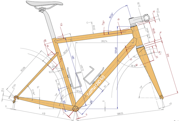

@zizivert tu dois confondre, je ne fais pas de rake 0. Je sais qu'il y a des adaptes mais je ne me documente pas assez pour me faire un avis.
@polo66, voici les cotes et une idée grossière du visuel.
Quelques infos :
- j'ai tenté un cadre très compact avec du sloping et des haubans bas contrairement à mon premier qui était très classique.
- freins à patin
- proche de la route (75 mm de BB drop)
- des tubes (déraisonnablement) gros qui sont un mix entre du spirit et du Life pour m'approcher de ce que ça aurait pu être avec du cento.
- passage de cables internes avec une solution qui j'espère fonctionnera pour le passage sous le boitier de pédalier
- pour la direction ça sera un jeu externe car je n'ai pas l'ouillage pour faire autre chose.
Désolé je ne mets pas de sommes astronomiques dans mes vélos donc vous trouverez le montage final sans doute fade car je vais recycler un groupe sram rival 22 et mes asterion SL 38 à boyaux.

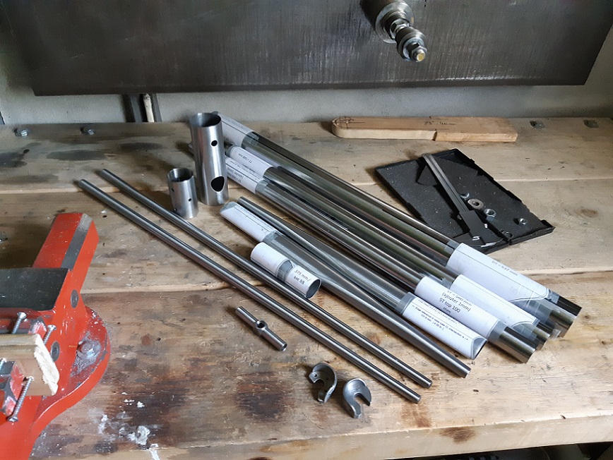

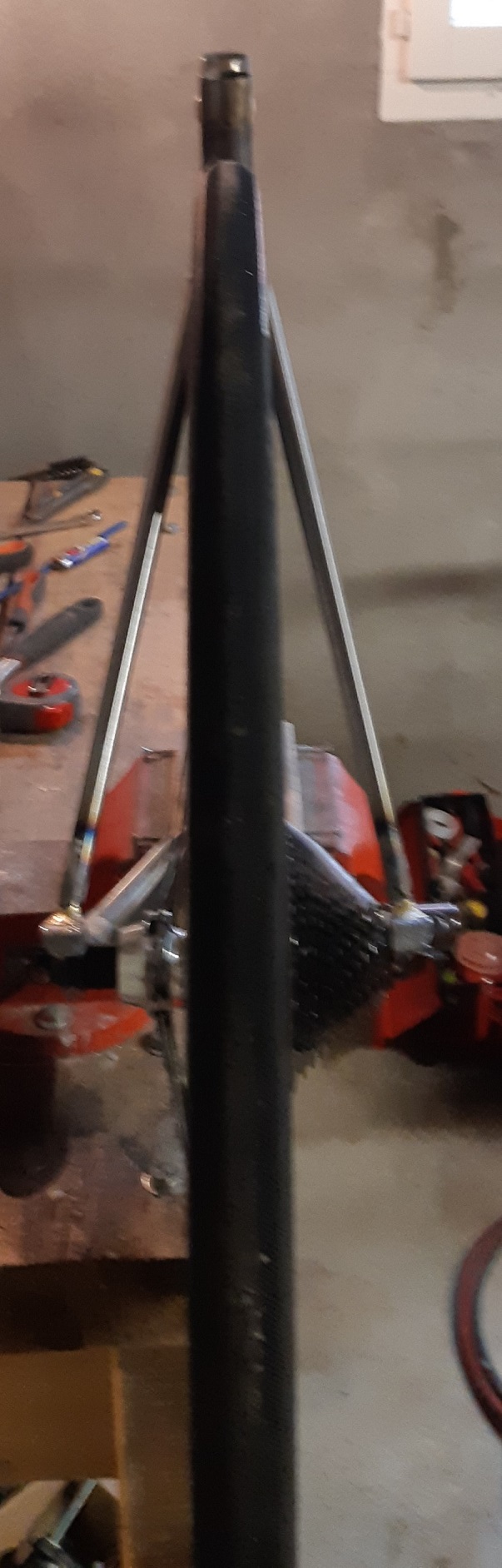

Je n'ai ni la dextérité ni le rendement de JPLV mais le projet avance. J'ai fini de souder le triangle arrière ce matin et le plus important est assuré : c'est droit !
Il reste encore quelques bricoles à souder, un paquet d'heures à passer limes ou papier verre à la main, ce ne sont pas les bonnes roues mais ca donne déjà une première idée :

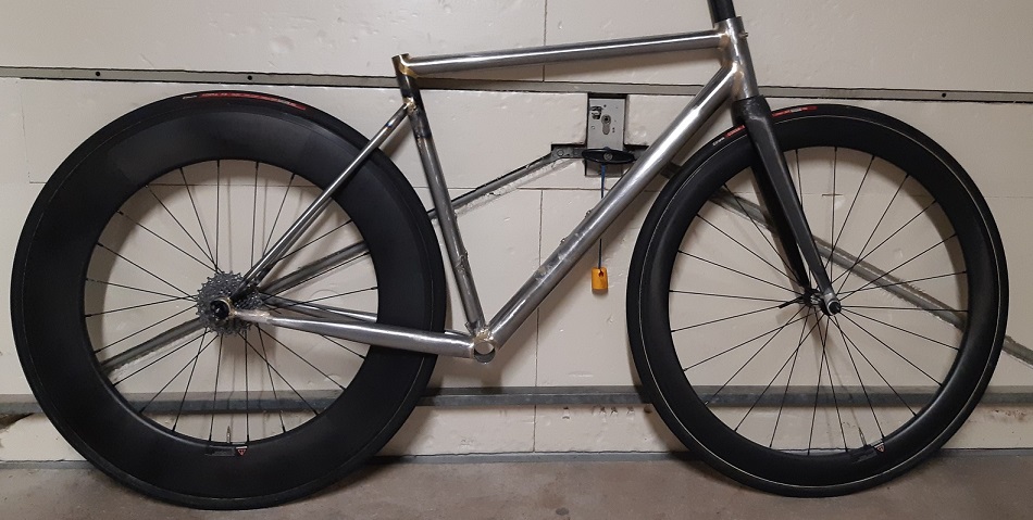

Je poste ici, j'utilise des jeux de direction au standard EC40/44 (donc tube de direction de 44 et fourche 1.5''. Bien que la fourche ait une zone en carbone de portée conique je suis obligé de monter la bague inférieure sinon le support de roulement touche la fourche. Au final j'ai 5 mm environ de jeu ce qui est assez "lait" et pénible quand on s'est cassé les pieds à tout intégrer et puis une bague cylindrique qui porte sur une zone conique je ne suis pas sur que ce soit très recommandé !
Help, où me suis-je loupé ?
Par la même je poste le début du montage à blanc (ce n'est pas le bon poste de pilotage).
