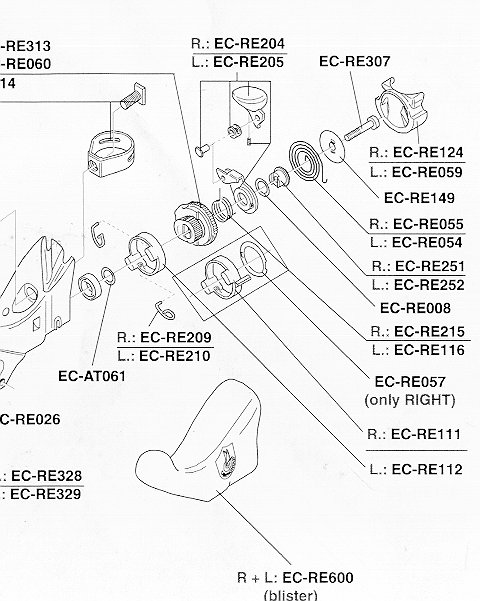

Messagede fdegrove » Jeu 8 Jan 2009 19:48
EC-RE209 x 2
Ciao, ;
fdegrove

Messagede tibo28 » Jeu 8 Jan 2009 19:56
fdegrove a écrit:Image
EC-RE209 x 2
Ciao, ;
par contre ces du matos que j'ai acheté d'occasion, comment savoir de quel année est il exactement pour ne pas me tromper ds les references, merci
tibo28
Messages: 349
Inscription: Lun 12 Mar 2007 20:34
Messagede fdegrove » Jeu 8 Jan 2009 19:59
Ces deux ressorts sont de toute facon les memes, peu importe l'age de tes manettes.
Ciao, :wink:
fdegrove
Messages: 2936
Localisation: BELGIQUE
Messagede tibo28 » Jeu 8 Jan 2009 20:00
fdegrove a écrit:Salut,
Ciao, :wink:
c'est bizarre car sur le pdf des 2004 les ressorts n'apparaissent pas
tibo28
Messages: 349
Messagede fdegrove » Jeu 8 Jan 2009 20:03
C'est parce-qu'ils sont integres avec la piece de rechange EC-RE065.
Ciao, ;)
fdegrove
Messages: 2936
Messagede tibo28 » Jeu 8 Jan 2009 20:09
Ciao, ;)
Je peux carrément commander cette piece la alors?
tibo28
Messages: 349
Messagede fdegrove » Jeu 8 Jan 2009 20:11
Bien sur.
Ciao, :wink:
fdegrove
Messages: 2936
Messagede tibo28 » Jeu 8 Jan 2009 20:13
Bien sur.
Ciao, :wink:
ok, merci du coup je vais faire une commande si cela interesse quelqu'un pour limiter les frais de port comme je n'ai trouvé cette piece qu'au usa
