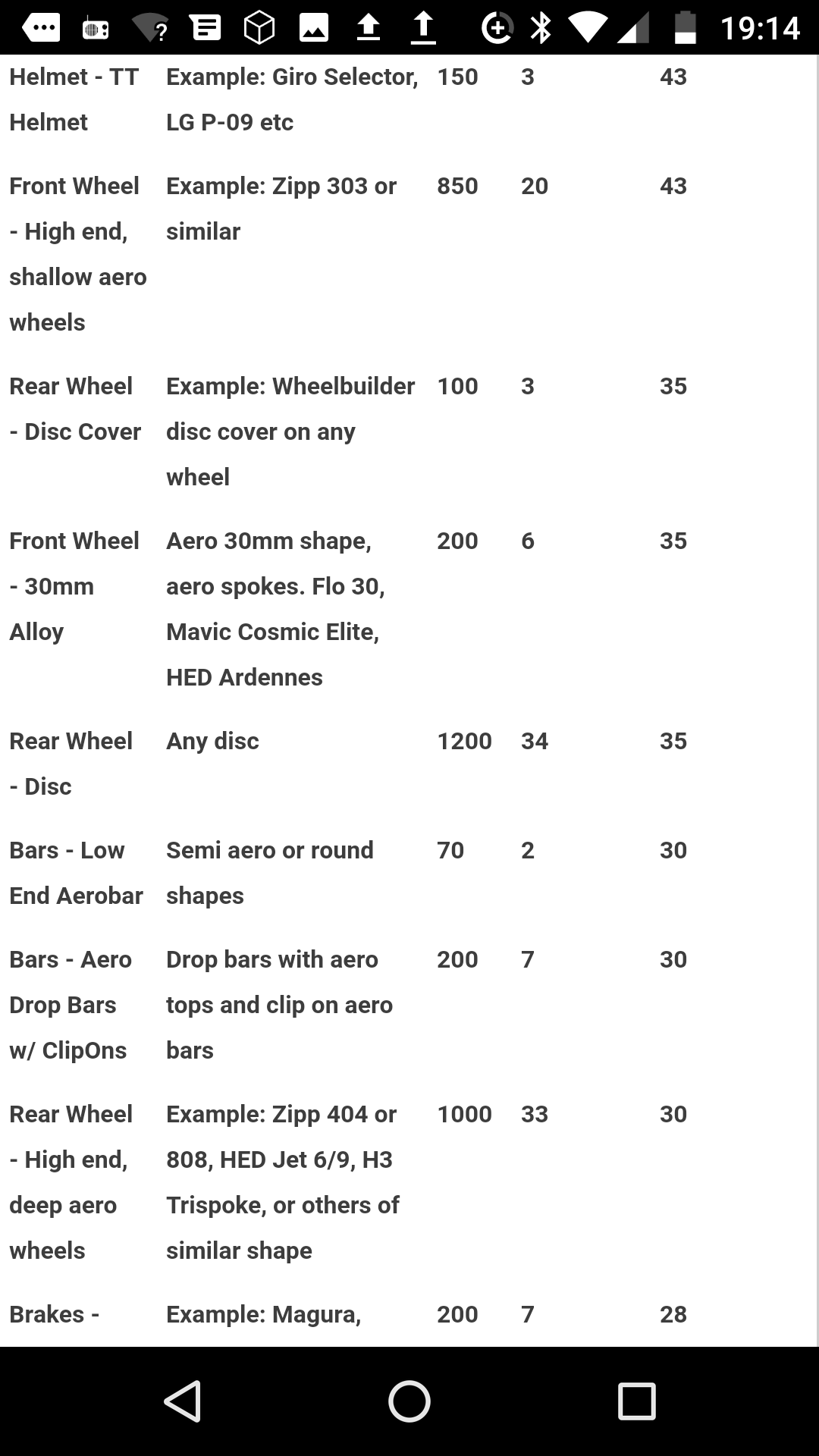

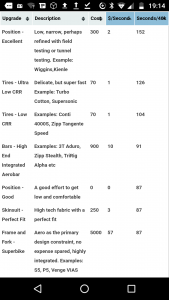

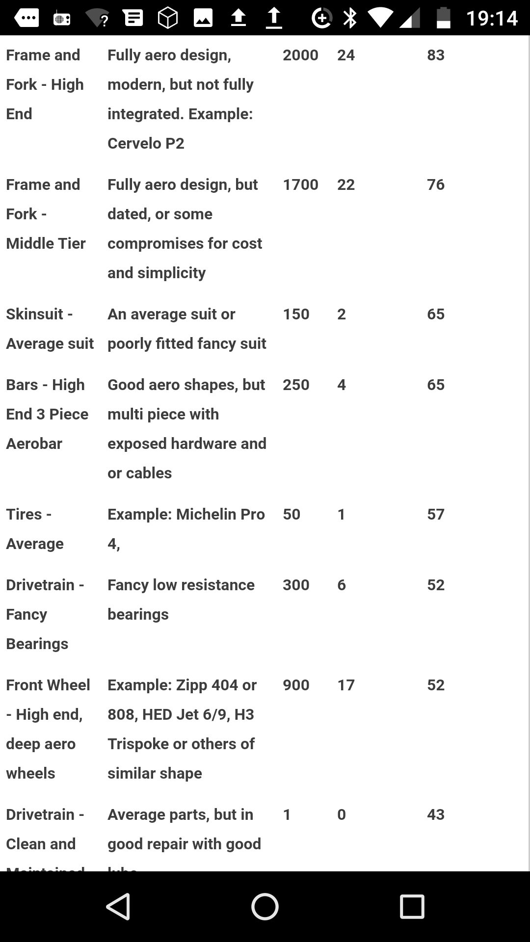

Messagede gillesF78 » Dim 6 Mai 2018 18:17
Je viens de tester le calculateur aeroweenie.com
http://www.aeroweenie.com/aero-assistant.html
C'est assez intéressant je trouve, on voit qu'on peut gagner beaucoup de temps sur un clm de 40km en mettant des serrages rapides Aero, et des pneus de contre la montre.
Qu'en pensez-vous ?

Messagede sandatos » Mar 8 Mai 2018 12:03
ça me parait beaucoup. Si on additionne tous les trucs high end, on arrive à un gain de 12 minutes sur 40 km.
Ça serait la différence en gros entre un vélo de CLM réglé au top par rapport à un vélo de route standard.
Il faudrait déjà savoir sur quelle vitesse moyenne se base l'appli.
