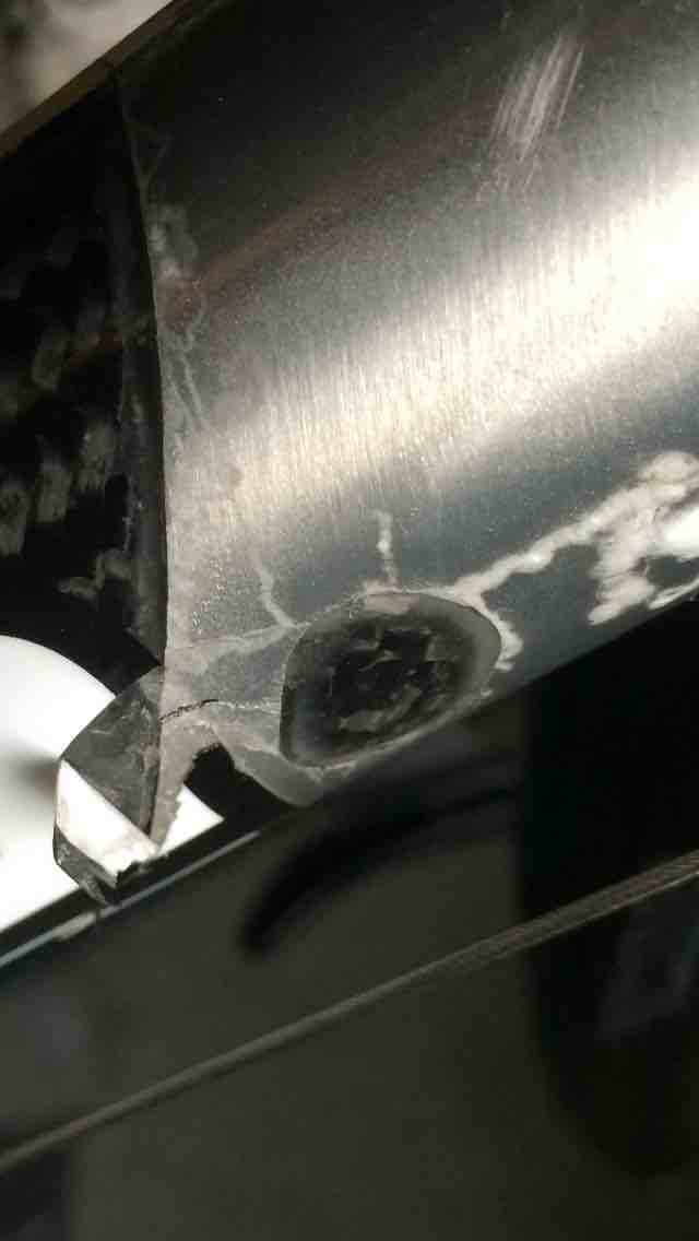

Messagede fabio06210 » Mar 6 Déc 2016 21:36
Sinon pensez vous que ce type de problème sur le cadre soit grave : apparition d'une petite fissure juste au niveau du raccord carbon/alu.
Dangereux de rouler comme cela, évolutif, réparable ?
Merci d'avance

Messagede Man Of Steel » Mer 7 Déc 2016 08:18
ah oui mais il ne fallait pas percer avec la percussion !! :lol:
Plus sérieusement, navré pour toi, il était bien ce vélo en mécanique...
Man Of Steel
Messages: 97
Inscription: Jeu 2 Déc 2010 17:02
Re: Cannondale six13 passage en DI2
Messagede fabio06210 » Mer 7 Déc 2016 08:39
Il n'y a eu aucune intervention dessus. C'est juste lié au charme de l'achat d'occasion ✌️
fabio06210
Messages: 10
Inscription: Jeu 3 Nov 2016 12:12
Messagede Marcassin » Mer 7 Déc 2016 18:53
Hmmm le pronostic vital semble engagé sur ton cadre désolé. L'alu ça ne se répare pas quoi qu'en disent certains. Ça finit toujours par recasser à la fissure. À la rigueur si tu peux décoller la partie en alu du triangle avant pour la remplacer mais ça ne vaut pas le coup financièrement.

Messagede fabio06210 » Mer 7 Déc 2016 19:34
Merci,
J'ai bien peur qu'il soit en fin de vie.
Je précise que je n'ai rien tenté, la fissure n'est pas la conséquence d'une tentative de perçage.
