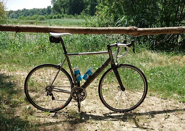

Messagede FredV » Lun 28 Mar 2011 08:49
Montage (à peu près) terminé, premier roulage ce WE :
Avec les mêmes roues / pneus que mon ancien Time, l'ensemble est très rigide, mais le grain de la route est mieux filtré...
Coté géométrie, l'ensemble est plus stable (on a plus l'impression de "pousser" la roue Av).
Pour de détails à suivre...
FredV
Messages: 512
Inscription: Jeu 12 Mai 2005 10:06
Localisation: Lyon
Re: Projet Nevi Spinas
Messagede FredV » Ven 22 Avr 2011 22:03
Une photo un peu plus correcte avec un montage et une position finalisés : Avec ce tube Diag enorme, j'ai l'impression d'avoir un vélo en taille 54 :)
Coté poids, c'est nettement plus lourd que mon ex Time : Le cadre pèse dans les 1,7kg, la fourche dans les 440g (je n'ai pas de balance très précise).
Le montage n'est pas très exotique :
- Groupe SRAM Red sauf le pédalier (Rival 180mm) avec des plateaux Stronglight CT2 50x36.
- TDS Ritchey WCS Carbon
- Potence WCS 44 un peu plus lourde qu'une WCS "normale", mais plus rigide en 130mm, par rapport à une Deda Zero, je fais l'économie d'une entretoise de 5mm (il n'en reste plus qu'une).
- Je suis resté fidèle au cintre Deda Newton Deep, à une Aliante, ainsi qu'aux "vieilles" Time RXR.
- J'ai conservé mes anciennes roues à pneus DT
Coté géométrie, comme je l'avais prévu, la géormétrie standard me va bien : Pas de gros changement par rapport au Time (tube horizontal de 58cm, douille de 195mm)...
Coté comportement, on s'en douterait, c'est très rigide, c'est surtout sensible à l'avant.
Coté confort, j'ai l'impression que le Time filtrait mieux les vibrations à l'Av et moins bien à l'Ar, la fourche (noname, achetée avec le cadre) semble un peu "basique" d'ailleurs.
J'aime bien le fonctionnement du groupe SRAM : L'ergonomie des cocotte est très bonne même si le fonctionnement est un peu déroutant au début, ça freine très bien (les patins semblent plus "mous" que les Campas)...
Prochain investissement : Sans doute des roues à base de cerles AeroZenith 35mm - 28 rayons

Messagede duduche » Sam 23 Avr 2011 11:23
Beau vélo, bien équilibré. Bravo !
Finalement tu as l'air de ne pas avoir trouvé tant de différences que ça entre ton Time et ce Névi. En tout cas ça ne semble pas "tranché".
Pour le confort AV/AR normalement Time est connu pour la filtration des vibrations côté fourche. Ta fourche Noname ressemble à celles montées sur les Cervélo d'il y a quelques temps (Wolf) ?
Je note pour la potence WCS "44". Je ne connaissais pas ce modèle mais utilisant aussi une Ritchey WCS dans cette longueur ça serait aussi un bon choix pour moi. L'ennui est que je viens d'en acheter une neuve normale, en blanc mpour le Le Vacon.
Tu notes aussi une molesse dans le freinage en Sram. Tu la voies sur les patins, je la vois plutôt dans les étriers... En tout cason dirait que ça manque de franchise par rapport à Shimano ou Campa.

Messagede LionelB » Sam 23 Avr 2011 11:56
Je trouve le resultat final tres propre. Selle et guidoline blanche donne un cote classique sympa.
Pour une grande taille le velo est bien equilibre.
LionelB
Messages: 7515
Localisation: Aix en Provence
Messagede yun » Sam 23 Avr 2011 13:33
LionelB a écrit:Je trouve le resultat final tres propre. Selle et guidoline blanche donne un cote classique sympa.
+1 Bel ensemble cohérent.

Messagede FredV » Sam 23 Avr 2011 17:32
duduche a écrit:Beau vélo, bien équilibré. Bravo !
Merci. :)
Oui les géométries sont très semblables et c'est très bien comme ça.
Le seul marquage est un "K0160" dans la passage de roue, rien sur le pivot...
Au départ je comptais mettre une Deda Zero grise, mais finalement, esthetiquement ça n'était pas très réussit et avec son angle à 84°, ça me faisait 1cm de réhausse (le capot du JDD WCS est très bas). Ensuite j'ai essayé une "vielle" Ritchey WCS qui venait de mon VTT, et avec mon ensemble cintre Deda Newton et cadre rigide, j'avait bel et bien l'impression que ça flottait un peu, le pb est réglée avec la WCS 44 qui est un modèle VTT à la base...
C'est pas tout à fait ça : Un peu à la manière de plaquettes de freins VTT avec des plaquettes "endurance" ou "performance" j'ai l'impression que les patins SRAM sont plus "mous" (mais vont s'user +vite ?). A effort égal, les freins SRAM freinent mieux que les Campa, mais effectivement les étriers semblent un peu moins rigides que des Cama pre-skeleton, mais c'est quand même nettement mieux que les étriers Dura Ace 9v que j'avais sur mon Caad4 à l'époque.

Messagede FredV » Mer 28 Juin 2017 16:23
... Depuis le temps, j'ai fait quelques mises à jours sur mon Nevi :
- Groupe Dura-Ace 9000 qui vient de mon autre vélo (dont il faudrait que je vous parle :-)), toujours en manivelles de 180mm, en 52x36
- Fourche 3T Rigida, qui comme son nom ne l'indique pas est moins dure que le modèle d'origine Nevi
- Selle Bontrager Serano RL que je trouve parfaite pour moi (large et creuse, mais plus longue qu'une aliante).
- Cintre Fizik Cameleon que j'avais pris au départ pour "racroucir" ma position après des soucis de dos cette hiver, mais que je vais peut être définitivement l'adopter.
- Potence deda Zero 86° de 120mm (contre 130 précédement), pour la même raison que ci-dessus.
- Jantes DT RR 440 / Rayons CX Ray sur mes "vieux" moyeux DT240.
J'adore toujours autant ce vélo, certes il est plus lourd et moins réactif que mon Time Skylon (en passant de l'un à l'autre, la différence est cruelle pour le titane) mais il gomme mieux le grain de la route (alors que je suis en pneus de 23 sur celui-ci, contre 25 pour le Time) tout en restant rigide.
