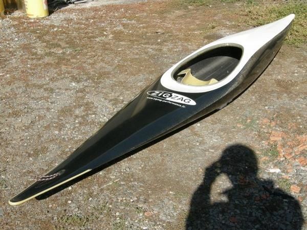

Messagede patatrice » Mar 4 Jan 2011 19:32
Ne vous inquiétez le monde du cycle n'est pas isolé........
Au moins une autre fédération internationale(sise en suisse) planche sur le même système de racket.
Ma production artisanale est en marge des grandes séries destinées au loisir et donc directement menacée.
A ce jour on se sait toujours pas comment on va être mangés

Tu fais quoi ?

Messagede patatrice » Jeu 6 Jan 2011 07:46
benj' !!!! a écrit:Tu fais quoi ?
ça:
patatrice
Messages: 1825
Localisation: albi 81
Re: normes uci 2011
Messagede benj' !!!! » Jeu 6 Jan 2011 09:24
superbe :shock: :P
benj' !!!!
Messages: 4286
Re: normes uci 2011
Messagede Arph » Jeu 6 Jan 2011 09:55
Clair, c'est très impressionnant comme réalisation :shock:
Et puis ça nous explique ta connaissance des matériaux composites et de leurs contraintes de résistance (cf les débats épiques avec Je9999 :mrgreen: )
Bon fin du HS :oops:

Messagede patatrice » Jeu 6 Jan 2011 13:30
benj' !!!! a écrit:superbe :shock: :P
Merci :oops:
