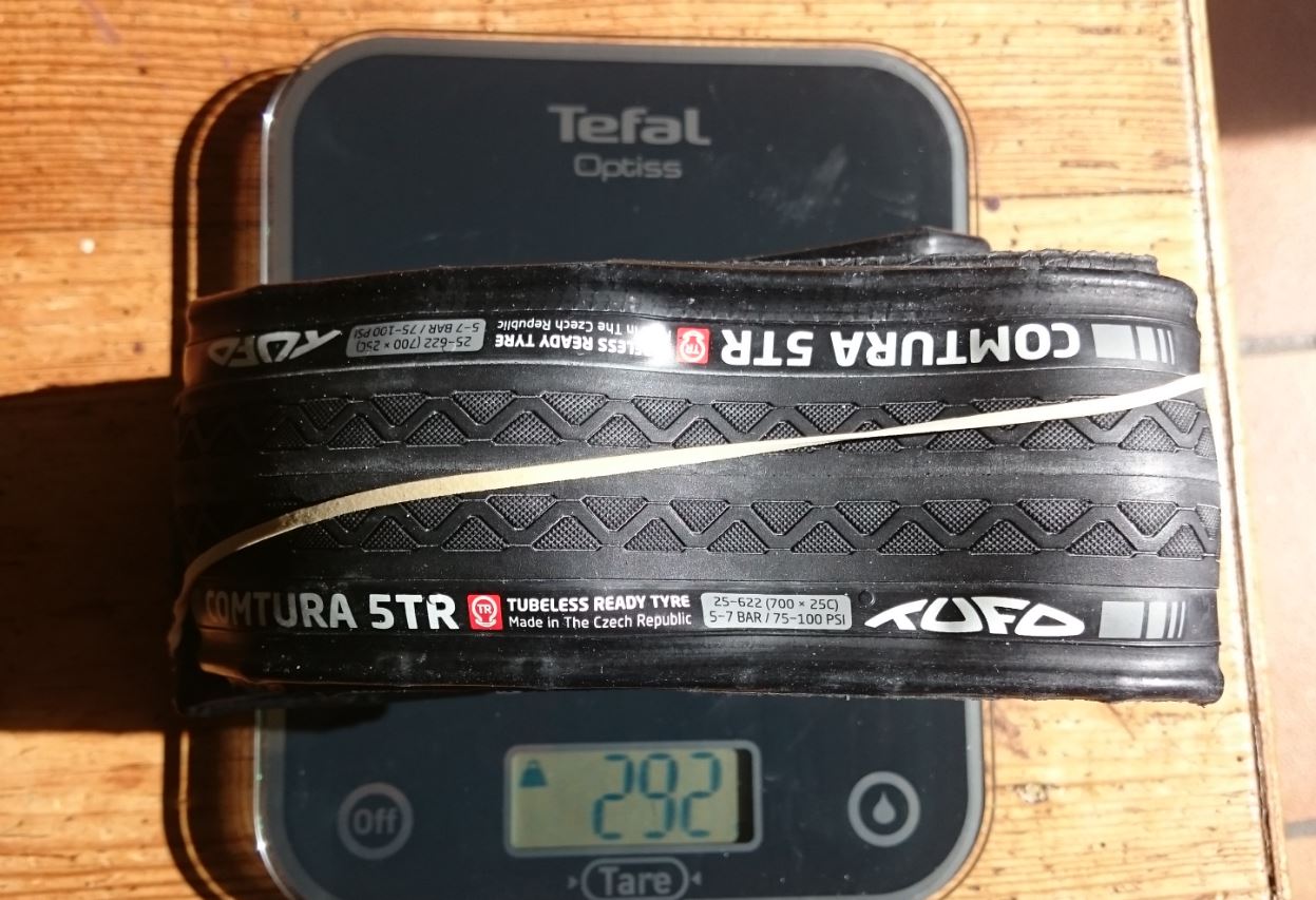

Messagede toupenet » Jeu 29 Sep 2022 11:38
Cadeau du club aujourd'hui deux pneus Tubeless Ready Tufo
Modèle COMTURA 5TR 700 x 25 mm (je prendrais la mesure exacte le jour du montage) il est à 292 gr
D'après un gars du club, c'est un pneu solide et qui encaisse bien les bornes, attention en descente sur le mouillé
Il sera monté prochainement, je vous tiens au jus dès que j'ai un retour.

albator83 a écrit:j'avais pesé les deux 26mm à 270g chacun, contre 220g pour les Veloflex Race en 25mm... .
Je pense par contre que malheureusement, tu as dû mettre plus de latex dans le veloflex que dans le Vittoria non ?
Pour ma part, le Veloflex TLR est le pneu tubeless route dans lequel j'ai dû mettre le plus de latex pour l'étanchéifier
Comme toi Ricky, dans mes Véloflex il faut que je mette deux doses de 30 ml alors qu'une dose suffit dans les Hutchinson
J'ai l'impression que le Véloflex absorbe le latex, ce qui au final le fait peser 30 ml de plus

oui les flancs du veloflex absorbent, se gorgent de préventif ... donc quand ça sèche faut en remettre ... en fait il a tendance à s'évaporer ...
