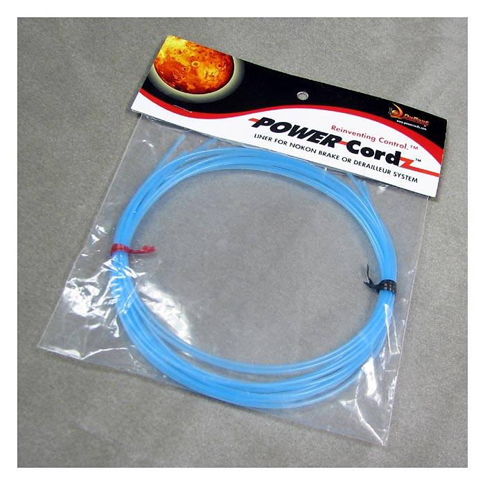

il suffit de mettre les liners speciaux pour Powercordz , diametre interne plus grand que celui des nokons et le cable coullissera mieux et possibilite aussi de mettre des powercordz .j'ai teste ca sur mes anciens ZG et AX Persus: ca marche nickel!
J'ai eu en effet le problème du diamétre de liner avec mes NOKON: j'en avais eu une série ou le diamétre etait trop petit.
J'avais également monté des câbles téflonné (revétement noir), et je m'etait rendu compte que ce revètement avait tendance à "s'efritter" et à bloquer un peu le câble.
Pour les Powercords, je vais essayé, mais je crains un peu sur la solidité et la durée de vie.

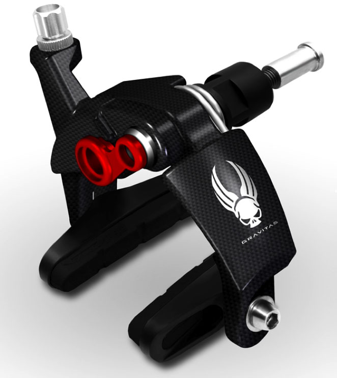

Zero Gravity annonce la sortie de ses étriers de frein en carbone les "Gravitas": plus légers (156g) et plus puissants que les Negative G.
Disponibles en plusieurs colories au tarif de 1200$ US.

Messagede tonnio56 » Dim 9 Nov 2008 14:12
:shock: :shock: :shock: :shock: :shock: :shock:
ah si j'etais riche....

Messagede ClowN » Dim 9 Nov 2008 14:14
1200$ c'est un peu abusé quand meme

Messagede proracing » Dim 9 Nov 2008 14:51
Ça fait toujours moins que les 1000€ des freins AX par exemple.
A 1200$ le prix plein des freins tu les trouveras à 500/600€ sur la bay.

Messagede faf » Dim 9 Nov 2008 15:43
Le problème est qu'il faudra compter certainement beaucoup plus dans nos régions. Apparemment, dès que ça vient des USA il nous font payer le billet d'avion les importateurs...

Messagede MIMI 25 » Dim 9 Nov 2008 18:48
Ces nouveaux étriers sont tout bonnement superbe.Attendons un peu pour avoir leur prix en euros :wink:

Messagede hidalgo » Lun 15 Déc 2008 08:46
Isaac026 a écrit:
Par contre le seul probleme que je rencontre avec mes zero gravity, c'est que lorsque je sers mon cable, il se cisaille. Je trouve que la rondelle n'est pas assez large pour prendre tout le cable sans le broyer. Si quelqu'un à une solution, je suis pres à ecouter !!
Je remonte ce post, pour répondre à cette question si tu as la possibilité de t'en procurer :roll:
http://www.powercordz.com/catalog/produ ... ucts_id=40
Par contre je confirme qu'effectivement le retour de la mâchoire du frein arrière est spongieux :roll: par hasard quelqu'un aurait monté un câble de dérailleur sur des freins :?: ça permettra de réduire la friction dans la gaine :idea: un peu d'indulgence si je dis une con....., merci

Messagede ERIK » Lun 15 Déc 2008 11:08
MIMI 25 a écrit:Ces nouveaux étriers sont tout bonnement superbe.Attendons un peu pour avoir leur prix en euros :wink:
+1, je les trouve aussi tres beau, la photo y est pour beaucoup aussi...... :o
A voir de visu une fois montés......Mais le prix est egalement tres beau aussi!! :?

Messagede laurentdechampter » Lun 15 Déc 2008 11:44
C'est vrai, ils sont terribles mais avant d'investir une telle somme, il vaut mieux attendre les avis d'utilisateurs. Je ne suis pas persuadé que la différence soit si importante.
