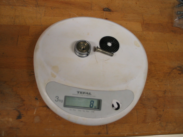

8g l'extralite cest sans ou avec le capot carbone ? c'est possible ? quelq'un a deja ca ?
paolo
Messages: 565
Inscription: Mer 27 Sep 2006 12:14
Messagede jeffmla » Jeu 10 Jan 2008 20:23
paolo a écrit:8g l'extralite cest sans ou avec le capot carbone ? c'est possible ? quelq'un a deja ca ?
c'est juste l'expandeur... c'est possible, ca marche, meme si au depart il faut
verifier pour resserrer un peu

donc il faut compter au moins 14g tout compris ?

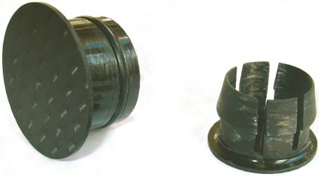

Sinon il y a le bouchon Schmolke (à gauche sur la photo), il est vrai 2,7g plus lourd que le Time de Stevan11.

Le meilleur systeme a mon sens c'est de retirer l'expandeur apres reglage de la direction et de le remplacer par un "bung", c.a.d. un capuchon en forme de "T" a manchon en carbone (plein ou aux renforts internes a la Time) qui descend jusqu'au serrage inferieur de la potence.
Cela evite tout risque de cisaillement et d'ecrasement de la fourche par effet de potence de la.....potence.
