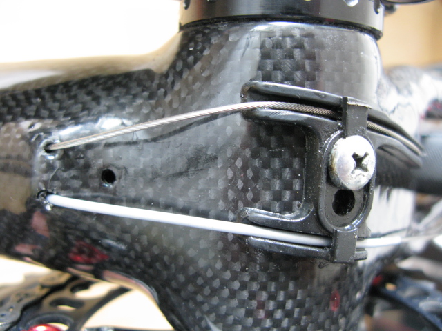

Ok, j'ai pas eu le temps de nettoyer le vélo.

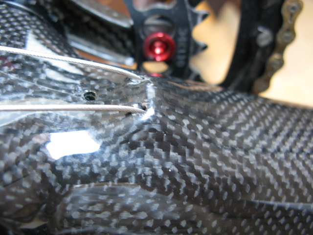

vue de dessous :
une autre :
J'ai regardé mais je vois pas ce qui peut clocher.

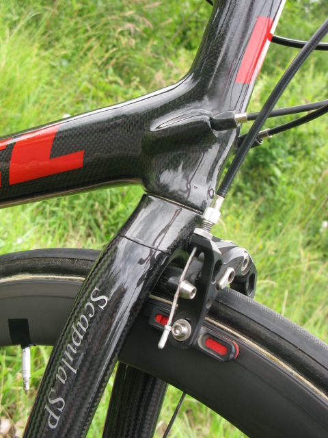

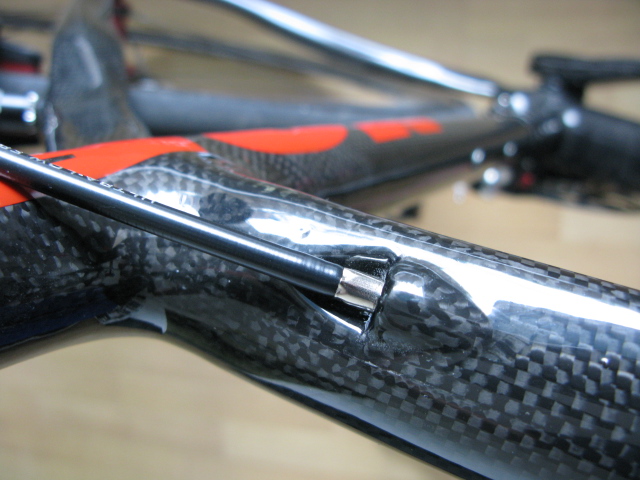

Une photo de la sortie du câble de dérailleur avant, le cable frole le carbone mais le passage des plateaux se fait tout de même correctement.
Alors MIMI ton avis ?
Merci.

Messagede hugo » Jeu 2 Juil 2009 22:52
Ouah :shock: :shock:
Bon ben je prendrais pas de S2 :lol:
On a l'impression que sa va exploser
A mon avis fait quelque chose pour ton cable de der avant quand meme parce que tu vas te retrouvé avec un cadre completement scié :lol:

Messagede Etienne » Ven 3 Juil 2009 06:36
Fabrice a écrit:vue de dessous :
A la vue de cette photo, et sans prétendre que c'est le problème principal ... il semble que les câbles sont un peu contrariés et qu'il faudrait essayer de réorienter le guide-câbles un chouïa :idea:
Cela ne réglera peut-être pas le problème, mais ça pourrait aider ...

Messagede styang » Ven 3 Juil 2009 07:02
je dirais la méme chose ca n'a pas l'air le top au niveau du guide cable.
quand au cable qui touche le cadre j'avais exactement le méme soucis,résolu dessuite par un bout de liner fourni tres aimablement par un membre du forum.
fait gaffe le cadre ne va pas apprécié à la longue

Messagede Fabrice » Ven 3 Juil 2009 07:22
styang a écrit:je dirais la méme chose ca n'a pas l'air le top au niveau du guide cable.
Ok merci pour ses premiers conseils.
Pour le dérailleur avant, c'est quelle genre de Liner ? on trouve ça ou ?
Tu aurais une photo de ton installation ?
Pour le dérailleur arrière, quelqu'un a une idée pour améliorer les choses.

Messagede MIMI 25 » Ven 3 Juil 2009 08:44

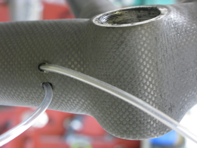

Es-tu certain que tes cables ne frottent pas sur l'orifice du trou au niveau de la boite :?:
En ce qui me concerne j'ai fait ceçi:
Avant
Après
Agrandissemnt légé du trou et mise en place d'un morceau de gaine.
Le passage du cable ne frotte plus du tout,c'est nickel.
Maintenant,comment est ton passage de cables dans le cadre :roll:
Quand à ton "orientation" de cable à la sortie de la boite de pédalier,pour moi pas de souçis.

Messagede Fabrice » Ven 3 Juil 2009 09:04
Je suis vert, ta sortie de cable n'est pas la même que la mienne. C'est la preuve qu'ils ont tatonné sur ce coup chez Cervelo :roll:
Cette "innovation" là ils auraient pus se la garder.
Actuellement Mes cables sous la boite de pédalier ne frottent pas sur le cadre.
Bon, je vais pas rouler pendant quelques temps donc ça va être bricolage, ce que je pense faire :
1) Remplacer les gaines et cables par des gaines et cables téflon (je sais pas si c'est une bonne idée ?)
2) Placer un morceau de gaine sur le cable de dérailleur avant pour ne pas scier le cadre, comme le disait styang.
3) placer des morceaux de gaines sur les cables de dérailleurs sous la boite de pédalier comme MIMI 25
Aprés on verra....

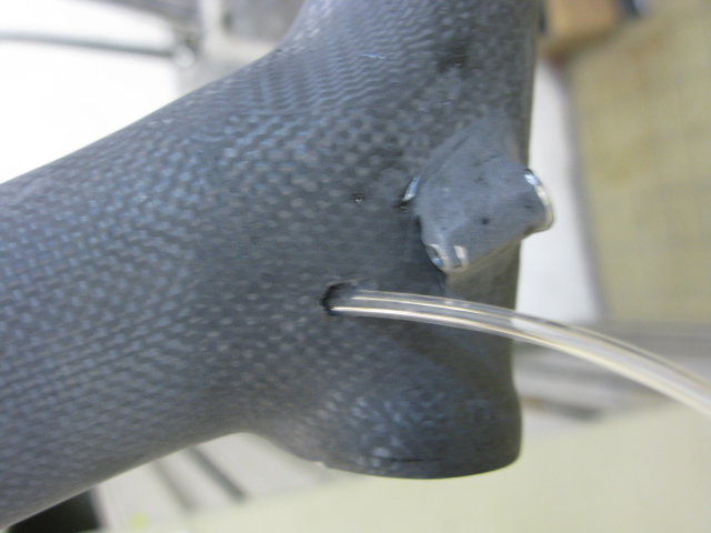

Messagede MIMI 25 » Ven 3 Juil 2009 10:24
C'est sur qu'ils ne se sont pas trop fait chier mais bon,c'est du Made in China.
Sur mon cadre il y a une gaine plastique qui passe,sur toute la longueur, dans les tubes horizontal et la poutre.Les cables ne sont donc en contact avec aucune partie du cadre et facilite grandement le glissement.
La finition:
Cela allourdi un peu le cadre mais....de l'artisanat quoi :wink:

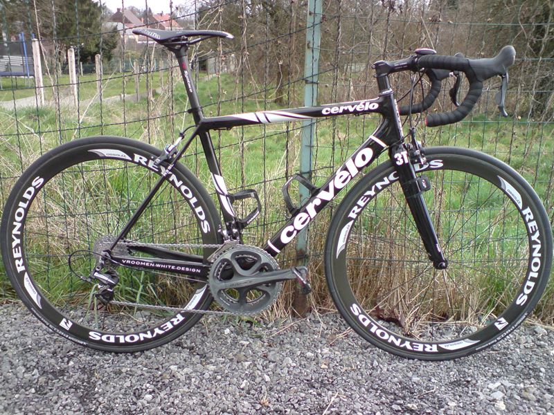

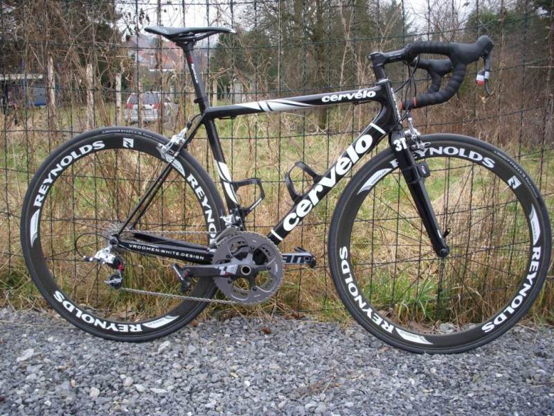

Messagede Naturel » Mar 14 Juil 2009 13:59
Naturel a écrit:
Naturel a écrit:Voici le mien...
Dura-ace,
Cintre/Potence KCNC,
roues Reynolds Assault,
Pneus Pro3race...
Quelques évolutions à travers le temps, passage au Sram Red, puis au Shimano Dura Ace 7900, puis 2ème paire de roues 'light' à boyaux pour grimper...
Changement de roues de montagne avec des Speedcomposites en 20/24 rayons. Comportement super, rigidité du tonnerre!!! pour 1035 gr la paire.

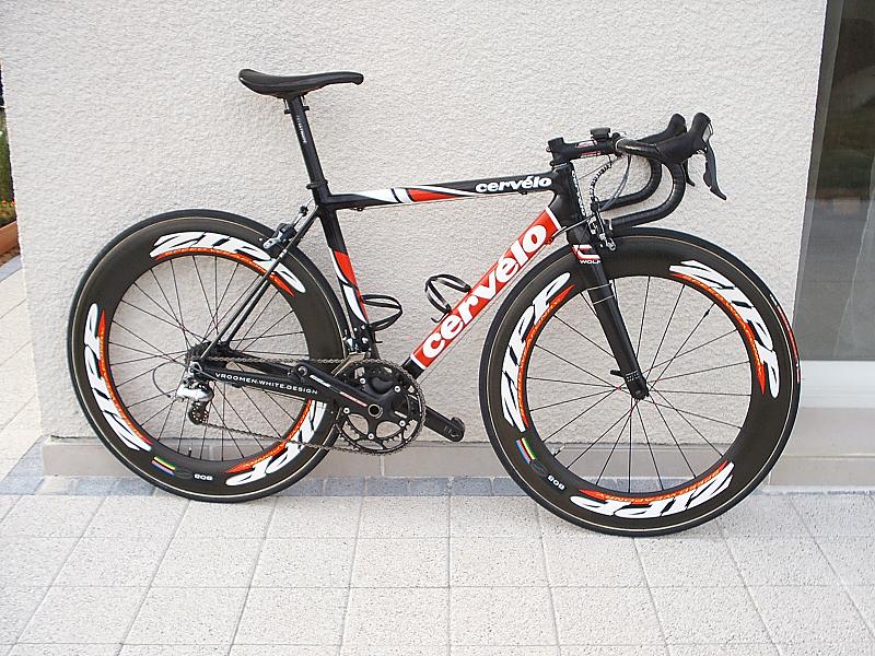

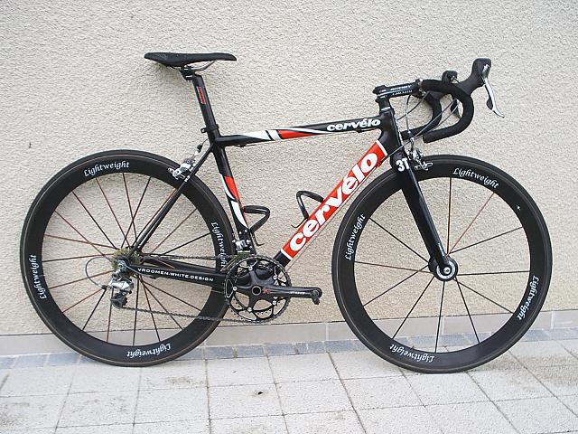

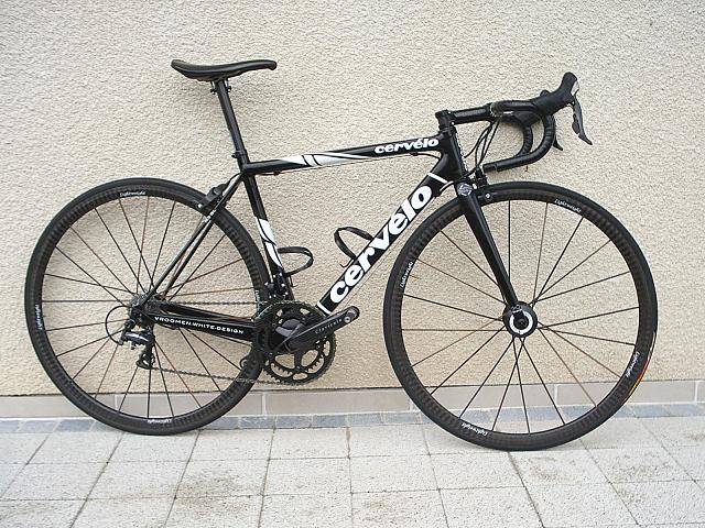

Messagede stef » Dim 2 Aoû 2009 10:38
voici qq nouvelles de ma petite famille cervelo :roll:
je viens de changer mon r2.5 pour un autre r3, et quelques modifs ont été faites par rapport aux photos de novembre 2008
tout d'abord mon r3sl
le groupe est repassé en shimano , un peu plus lourds mais ergonomiquement je prefere, petite deception les leviers ont perdu un peu de souplesse par rapport aux 7800 mais ça fait du bien de ne plus voir ces gaines devant le cintre sinon pas de grosse modifs : blocage carbon ti 31 gr et porte bidon btp 6 gr
le r3 de madame
pas de grosse modif non plus
changement des porte patins de freins pour des sram red (gain de 6gr) , chgt des porte bidon , de la potence par une ritchey wcs et des nameplate carbon (gain de 6gr sur le modele 7800)
enfin mon nouveau r3
chgt de cadre : le r2.5 etait un super cadre vraiment tolerant mais je prefere esthetiquement le r3 avec ses gros tube en plus gain de 340 gr sur le cadre, sinon passage des etriers en 7900 plus porte patins carbon, chgt des porte bidon et tige de selle new ultimate, j'ai remis une fourche 3t car je prefere les fourche droites (337 gr pour la 3t contre 259 pour la look)
autre photo avec les 808

Messagede vincetriumph » Dim 2 Aoû 2009 11:31
les 808 l'habille à merveille je trouve =P~
elles sont bien belles nos montagnes , vous ne croyez pas ?

Messagede patd » Dim 2 Aoû 2009 11:39
j' aime beaucoup la deco de tes lightweight sur ton r3!! :shock: :shock: :twisted: :D :arrow:
serait ce du made in bloobird?
en tout cas , une collection de cervélo que beaucoup doivent t' envier!!! :D moi le 1 er

Messagede stef » Dim 2 Aoû 2009 14:38
oui ce sont bien des bloobird
Avoir sa femme qui partage sa passion c'est déjà énorme, mais alors quand elle est Weight Wennie, que demander de plus
elle n'est pas weightweenie dans l'âme mais elle est tout de meme tres contente de recuperer les pièces que je change sur mes velos
moi aussi j'aime bien la gueule avec les 808 :wink:

Messagede jeanmimi88 » Dim 2 Aoû 2009 19:24
qu'ils sont superbes tes spads :shock: je ne me lasse jamais de les admirer ! moi aussi j'ai été un peu déçu par les poignées 7900 par rapport à la fluidité des 7800 :lol: mais elle sont tellements belles
par contre le réglage du derailleur avant est plutot pointu !!!! :evil:
