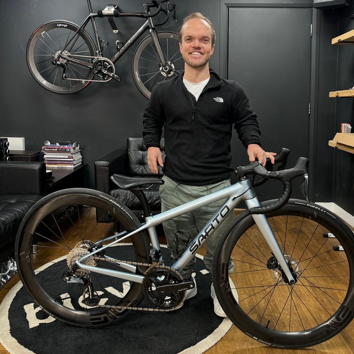

Messagede JulienCampa » Lun 18 Déc 2023 16:09
Je pose ça ici.... j'attends vos commentaires, vos remarques.
Perso, des roues de 650 auraient été plus adapté... mais l'offre en pneu route est tellement pauvre...

Messagede Zeo » Lun 18 Déc 2023 22:45
Ça c'est du sur mesure!
Mais il va réussir à attraper les leviers de frein?
Ce n'est pas une blague, ça met vraiment en évidence que plein de choses ne sont pas adaptées aux personnes en situation de handicap. Et même quand c'est pensé pour ça il y a souvent des détails qui coincent.

Messagede JulienCampa » Mar 19 Déc 2023 08:44
Je me suis fais la même réflexion. Je pense qu’il est en léger over-reach. Mais Enrico n’aurait jamais validé la géométrie si la sécurité n’était pas garantie.

Messagede rickyfirst » Mar 19 Déc 2023 10:26
Zeo a écrit:Ça c'est du sur mesure!
Mon fils fait 1m29 et il n'a pas de problème avec des poignées Campa chorus réglée avec la distance minimale.

Messagede stam » Mar 19 Déc 2023 15:24
JulienCampa a écrit:Perso, des roues de 650 auraient été plus adapté... mais l'offre en pneu route est tellement pauvre...
Dans son cas, je pense même que du 20 ou 22" seraient plus adaptés. Il suffit de patienter, nos sociétés deviennent + inclusives :roll: ...
Beaucoup de pièces posent question ici : format des roues, pneus, fourche ; longueur des manivelles ; dimension des manettes de frein, largeur et reach du cintre...
Et pour le 650, l'offre en 650c a quasiment disparu sous le coup du lancement de quelques références en 650b il y a quelques années (Conti, Schwalbe), et le 650b en pneus étroits a vite périclité, dédié à la monte de gros boudins sur des gravels.
L'industrie du cycle a bien joué, avec la disparition de 2 formats d'un coup : l'un qui survivait historiquement, l'autre qui ne s'était jamais développé.

Messagede rickyfirst » Mar 19 Déc 2023 16:00
Mon fils a un cadre qui accepte le 700 C et le 650 B (27'5'). Il a testé les deux solutions en compétition. Il n'y a pas photo, le 700 C est plus intéressant (même en CX).
Je suis étonné du constat mais c'est factuel. De même, pour la longueur des manivelles. Il roule en 165 mm et il est mieux qu'avec des 150 mm (il est très souple à son âge).
Bref, je pense que le Sarto est au final pas mal adapté à sa taille.

Messagede stam » Mar 19 Déc 2023 16:22
A-t-il testé le 650 avec un cadre construit autour de ce format, ou un cadre fait pour du 650 comme cercle support à des pneus plus gros ?
Je l'ai fait avec un cadre dessiné autour du 650, et il n'y a pas photo non plus... Après en cx, épreuve avec obstacles, le 700 retrouve l'avantage constaté en vtt dans le rapport plus élevé entre la hauteur de la roue et la hauteur des obstacles. Les pneus ne sont pas des Pirelli de cx, j'aurais tendance à penser que cet avantage n'aura pas cours pour le présent client SARTO.
Quant aux manivelles, tu le précises, c'est une question de souplesse : dans l'amplitude acceptable par tes hanches, la longueur la plus élevée est quasiment toujours celle où tu produis le couple max (ce qui est d'autant plus intéressant pour une discipline comme le CX). Je doute que notre ami en photo apprécie ce genre de bras de levier.

Messagede JulienCampa » Mar 19 Déc 2023 18:01
En fait notre société est égoïste ... un vélo de grande taille avec des roues de 700c c'est nul aussi. Je trouve par moment que mes vélos seraient plus jolis et plus efficaces avec des roues plus grandes genre 750c ? J'en sais rien et j'y connais rien...
Mais pour les petites tailles, le 700c c'est vraiment un pb...
Mon cousin qui mesure 1m60 a souvent critiqué le 700... L'équilibre du vélo avec un petit cadre et des roues de 700 est déplorable, selon lui...
Ce client a des manivelles de 135mm... mais il tire un 50x34 ! Comme quoi...

Son cadre est un Hup de CX conçu pour roues de 700C. Le cadre passe du 40 mm en 700c.Il roule en Schwalbe de 33 mm en version CX bite. Maintenant, il faut dire que mon fils a des jambes beaucoup plus grandes que le gars sur la photo. La selle de mon fils est quasi à la hauteur du cintre tandis que sur le Sarto, on voit bien que les jambes sont très courtes par rapport au tronc.
Madame a elle un 650 C sur mesure en titane et elle le trouve mieux que sont 700C mais elle n'a plus de pratique compétitive.
stam a écrit:Quant aux manivelles, tu le précises, c'est une question de souplesse : dans l'amplitude acceptable par tes hanches, la longueur la plus élevée est quasiment toujours celle où tu produis le couple max (ce qui est d'autant plus intéressant pour une discipline comme le CX). Je doute que notre ami en photo apprécie ce genre de bras de levier.
Mon fils ayant 9 ans, il est effectivement mieux placé en souplesse ;-).
Je veux bien que la notion d'esthétique soit appréciable pour quelqu'un qui n'y connait rien, mais la notion d'efficacité abordée ici est quand même surprenante. Parce que tu n'as pas testé, parce que ça change tout le vélo (roues plus grandes, moins rigides, plus lourdes, bases plus longues, direction à revoir avec la fourche... comparer deux vélos n'est déjà pas si simple, mais "trouver que le vélo serait plus efficace avec des roues plus grandes" est pour le moins surprenant. En précisant derrière que t'y connais rien, ça n'apporte au final pas grand chose comme idée...
A VTT, certaines marques tesntent plus grand que le 29", ça peut avoir du sens pour les très grands, avec la difficulté ensuite de trouver des pièces détachées. Certains coureurs ont déjà des difficultés à être normalement posés sur des 29" (potences avec des angles de 17° voire plus), augmenter les roues ne leur donnerait pas vraiment d'avantages a priori.
