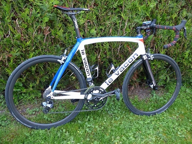

Messagede levacon » Mer 18 Mai 2016 10:29
le miens est pas mal aussi :D avec ces roues carbon 32 mm
au faite le rendement est meilleurs avec les roues carbon 650 32mm avec pneu continental grand prix 4000 s 23 que avec les mavic 26 pouce !!
au roulage de 30 a 50 km h et plus :lol:
JP

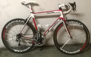

Messagede piou » Ven 10 Juin 2016 16:48
Hello,
vélo reçu il y a environ 2 mois maintenant. Legend HT5.7 avec géométrie 650c et peinture personnalisée. La demoiselle en est plus que ravie! Pour ma part, je ne peux que constater les bienfaits du 650 sur l'aspect "cohérent" de sa position, sur l'homogénéité de l'ensemble cycliste/vélo, et sur l'apparente aisance qu'elle a maintenant à pédaler. Dès les premières sorties, on a compris tous les deux qu'elle avait bien fait de franchir le pas!
Elle a changé d'attitude sur son vélo, elle prend plus de plaisir, relance beaucoup plus régulièrement, s'amuse à se dresser sur les pédales en sommets de petites bosses pour me titiller, une fois le rythme trouvé en côte il est tenu jusqu'au sommet...C'est beau.
Plus de 10 minutes de moins la semaine dernière sur le Ventoux par rapport à l'année dernière, et ce dans des conditions plus difficiles. 8-)
Photo sans trop détailler le montage, tout est facilement reconnaissable je pense. Le câblage freins/EPS doit être épuré devant, c'est provisoire (les finitions prennent toujours du temps). La bague supérieure d'étanchéité du jeu de direction doit être changée également, on attend un bague conique signée Legend qui permettra une plus jolie transition entre douille et potence (restera juste 0,75cm d'entretoise au cas où elle voudrait descendre un peu).
Pesé tel quel à 6,980kg.

Messagede ouistiti » Lun 13 Juin 2016 11:21
joli ensemble que ce 650 legend.
il n'y a pas à dire, en cyclisme le principal est bien d'avoir du matos adapté à ces besoins.
peux tu nous en dire plus sur les roues présentées sur le montage,quel est le modèle de jantes utilisées.
