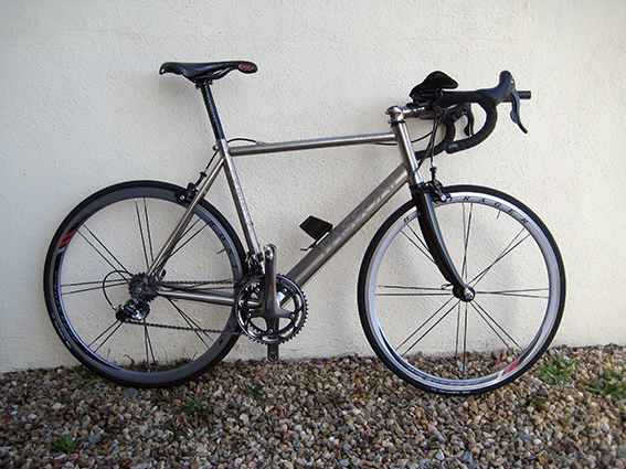

Messagede toupenet » Lun 16 Nov 2015 19:14
Bonsoir Emile, j'espère que tu récupères bien.
Magnifique ton 650, blanc c'est toujours classe
Le mien est pour l'instant moins bien équipé, mais il est fait pour que je me fasse des sorties à grosse moyenne.
Tu sais en Creuse pour faire plus de 32 de moyenne il faut vraiment se cracher dans les mains.
Mais j'ai remarqué qu'avec des prolongateurs de triathlon je gagnais 1 à 2 km/h sur ma moyenne (bénéfice de la position aéro)
voilà une photo du vélo, depuis j'ai changé de tige de selle pour un modèle me positionnant mieux.

Re: Le sujet 650 !
Messagede kommando52 » Lun 16 Nov 2015 20:33
Steph, tu pourras nous faire un petit CR de ton 650 quand tu auras qques km (notamment par rapport à tes 700 et en précisant aussi si tu avais déjà roulé en 650) ?

Messagede kommando52 » Mar 17 Nov 2015 18:10
fredugopia a écrit:Image
mon velo qui remplace le passoni récupéré par Stephane
je suis pas sur d'y avoir gagné au change
Ah ben celui-là il a failli arriver chez moi, Raymond me le faisait à un très bon tarif mais j'ai hésité car je pense qu'il me faut une douille plus courte.
