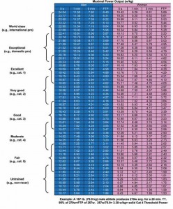

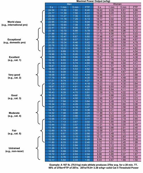

splitwee a écrit:
rickyfirst a écrit:Je confirme que j'apprécie beaucoup mon 53/39 et 12/29 en 12V. Le 39 x 29 est agréable en bosse pentue et le replat n'est pas un problème avec un 39 devant.
En 39x29, en bosse de 10%, si tu veux rester sous SV2, en tournant les jambes à minimum 70rpm, ca te demande une PMA de 4.75W/kg env, donc un niveau de très bon 2nd caté/fin de 1ere caté.
Soit tu es très fort, soit tu montes les bosses complètement en force, mais dans tout les cas ce développement n'est pas optimal pour 95% des gens...
J'ai une PMA à 6,3 W/kg ............................. c'est pour rire hein :mrgreen: :mrgreen: j'ai plafonné à 5,2W/kg et à ce jour je préfère ne pas savoir à quel niveau je plafonne :mrgreen: :mrgreen:
Comme dit dans les réponses après ton message, je ne roule quasi jamais en col et mes bosses les plus longues sont celles du style Liège Bastogne Liège. En plus, quand c'est au-dessus de 15 - 16 % bein c'est simple j'attends que cela se passe :mrgreen: :mrgreen:
Mon intervention était clairement pour donner mon ressenti pour mon usage. C'est l'intérêt de ce sujet, chacun lit l'autre et apprends des contextes et utilisations différentes. Cela démontre que la simplification des braquets est quelque chose de limitant pour beaucoup de pratiquants expérimentés qui s'intéresse un peu à leur matériel. Il n'y a donc pas de dogme à avoir sur les braquets. Il y a juste quelques lois physiques à avoir en tête et ensuite à chercher son optimum. C'est avec cette optique que mon intervention précédente dans le sujet concernait le cas très spécifique de mon fils de 8 ans qui avec son futur vélo de CX polyvalent sera monoplateau 30 dents et sa cassette 11V 12 - 32 sera avec des braquets adaptés pour son usage (Course CX et ballade en famille pour un gamin de 24 kg).
