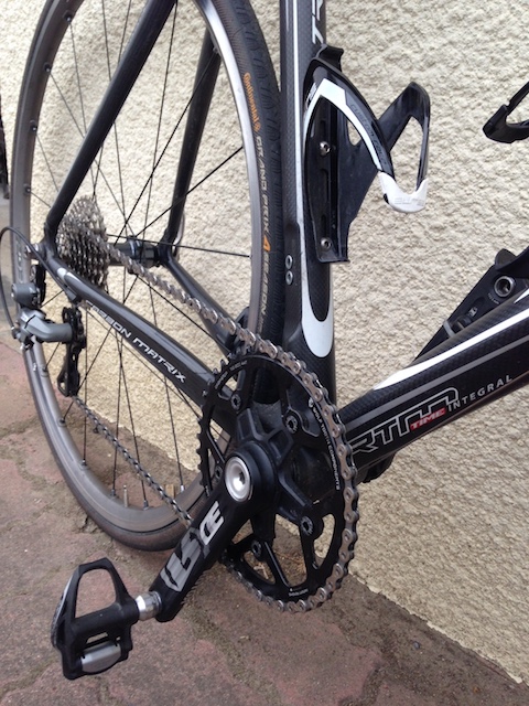

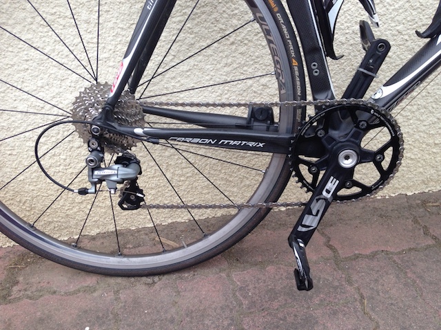

pemo a écrit:Bonjour,
équipé en ultegra 10V je viens de me monter un mono-plateau : sur un pédalier compact rotor j'ai mis un plateau narrow-wide et j'ai conservé un dérailleur arrière ultegra classique. Cela semble fonctionner très bien.
Sans être aussi bien qu'un pédalier dédié au mono-plateau, la ligne de chaine n'est pas mauvaise et je peux utiliser les pignons extrêmes sans trop de problème. J'ai fait une sortie sur route (goudronnée) et je n'ai pas l'impression qu'il y ait un grand risque de déraillement en utilisant un dérailleur "route" normal.
Si c'est pour rouler sur route, j'ai le sentiment que tu peux continuer à utiliser ton groupe campa en ne changeant que ton plateau et en conservant ton pédalier.
Comme toi, j'ai commencé par faire un essai avec ma cassette 10V habituelle, une 12-27. Je vais maintenant me monter une cassette 12-32 pour avoir plus de polyvalence, mais en 44 - 12x27 cela fonctionne déjà très bien et permet de faire pas mal de choses. Mon conseil est de faire des essais avant de te décider pour la cassette.
Voici quelques photos du nouveau montage en 44 / 11-32.
Plateau de 44 à l'avant :

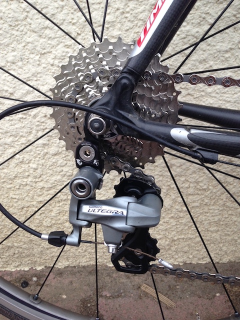

Dérailleur Ultegra 10V chape courte monté sur le RoadLink de Wolth Tooth :
Cela permet d'utiliser un pignon de 32 et le passage des vitesses est excellent.
Je viens de faire quelques sorties avec cette nouvelle cassette. Les trous ne sont pas trop gênants et cela me permet de faire à peu près tout dans ma région (44-11, équivalent au 52-13, pour les faux plats descendants, et 44-32, équivalent au 36-27 ou 34-25 pour les montées jusqu'à 10%).
Le plus impressionant est avant tout le silence de la transmission et la sensation de fluidité. Sur les pignons extrêmes la ligne de chaine reste correcte, avec très peu de bruit.

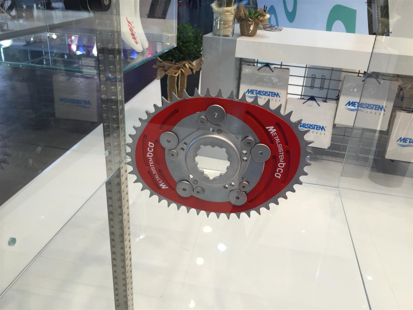

Sinon il y a Metalsistem distribué par FM Bike en Italie.
D'après ce que j'ai pu comprendre, la denture extérieure est mobile et suit l'alignement de la chaine évitant ainsi le risque de déraillement et les frottements nuisant au rendement.
Et sinon DOVAL en fait aussi pour la route.

Messagede PhanuHell » Ven 16 Juin 2017 14:27
Sa mèrrhhh l'usine à gaz :lol: Mais dans l'absolu c'est pas déconnant, ça rejoint le principe du disque flottant.

Messagede pemo » Dim 25 Juin 2017 14:43
Bonjour Jiji,
dans mon cas j'ai monté un plateau de 44 sur un pédalier compact (classique) Rotor.
Au début j'avais un dérailleur ultégra 10V chape courte et j'ai déraillé quelques fois (2-3 fois), à chaque fois en roulant en groupe.
Ensuite j'ai monté un ultégra 11V chape longue. J'ai déraillé le premier jour (cassette et chaine neuves), à nouveau en roulant en groupe. Ensuite je n'ai plus jamais déraillé, que ce soit en roulant cool ou en groupe (~4000km).
Je pense que le pédalier peut y être pour quelque chose parce que la chaine n'est pas complètement aligné avec le milieu de la cassette.
Si c'était à refaire, pour avoir un montage le plus fiable possible, je partirais sur un groupe SRAM CX1 (Rival ou Force) en prenant le dérailleur spécifique ainsi que le pédalier spécifique. Le montage en Shimano fonctionne bien (lorsqu'on roule seul ou à 3-4) mais dans des plus grands groupes ou on sait que cela ne va pas attendre, j'ai toujours tendu un peu le dos. C'est un montage que j'utilise l'hiver et cela me convient. Mais pour rouler toute l'année il faut mieux quelque chose de plus fiable.
