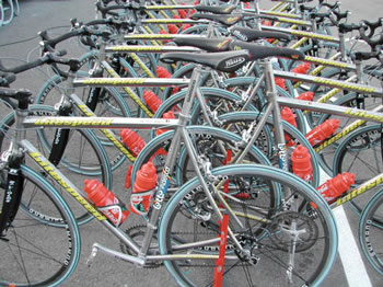

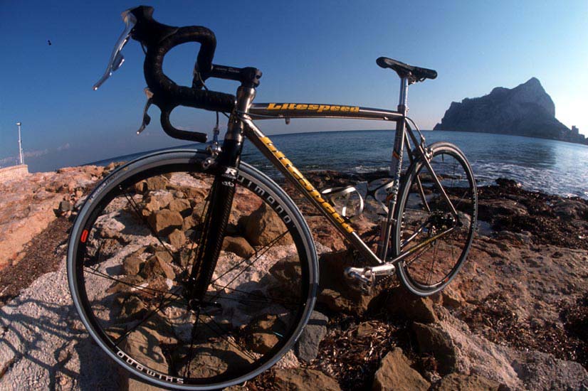

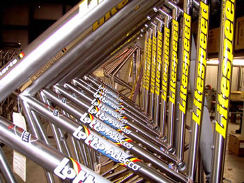

Pour repondre a Jojo, ces photos datent de la saison 2002 ou Lotto etait sponsorise par Litespeed avec toute la gamme de cadres de l'epoque disponible pour l'equipe
j'ai rachete en fin de saison la velo de fred Amorison en full durace et surtout mis a ma taille par le mecano de l'equipe (nick vandecauter) pour 2000€, velo tres peu utilise et nickel! je l'ai revendu par la suite!
les Ghisallo ont tous ete rachete par les pro de l'epoque! pas con les mecs!

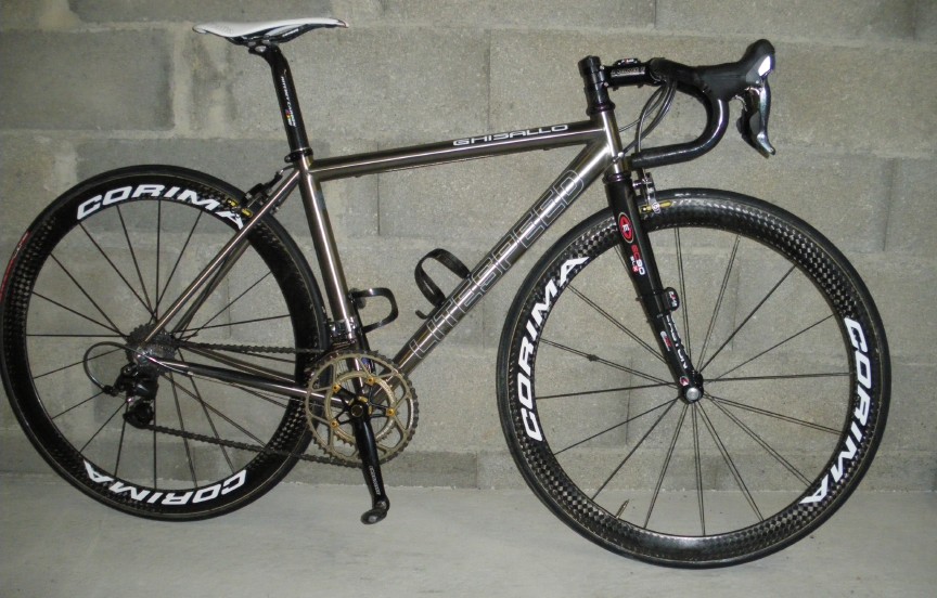

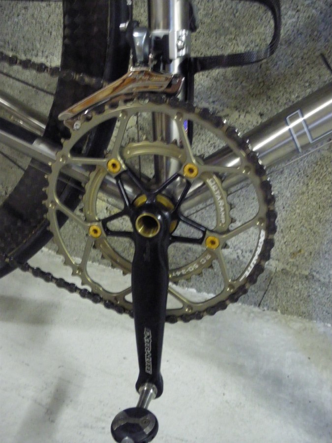

Tous les équipments sont arrivés... Les plateaux Extralite sont superbes. :D
J'ai commencé à monter les pièces et j'arrive à un poids total de 5,99 kg,porte-bidons et porte-compteur inclus... mais sans guidoline ! Ce ne sera pas évident de passer sous les 6 kg 8)
Comme prévu je galère pour régler le dérailleur avant. Le montage est peut-être un peu trop exotique : pédalier et couronnes Extralite, dérailleur Dura Ace 7900 et collier SRAM... Pour le moment impossible de passer la plaque... :?
Quelle type de chaîne as-tu? Il me semble avoir lu quelque part que si tu n'utilises pas les plateaux 7900, il faut prendre une chaîne 7800...

J'ai une chaîne SRAM ! :?
J'ai finalement réussi à passer la plaque en ajustant la tension du câble, ça a l'air correct. En revanche, c'est au niveau des derniers pignons que ça merde maintenant... alors même que les galets ont l'air bien alignés. Je vais continuer à bidouiller.
Si je devais changer de chaîne, tu penses qu'il faudrait une 7800 pour obtenir de meilleurs résultats ? Merci :wink:

faber a écrit:...Si je devais changer de chaîne, tu penses qu'il faudrait une 7800 pour obtenir de meilleurs résultats ? Merci :wink:
Ce n'est pas ce que je voulais dire. Disons plutôt que la chaîne 7900 ne doit être utilisée qu'avec les plateaux correspondants pour un fonctionnement optimum. Sinon n'importe quelle chaîne doit faire l'affaire. :wink:

Messagede lpikachu58 » Ven 21 Aoû 2009 08:28
+4
Cependant, je remontrais un petit peu les cocottes vers le haut Ce qui te permettrait de virer 3 à 5 mm de bague?

Messagede faber » Ven 21 Aoû 2009 10:22
lpikachu58 a écrit:+4
En effet, mais je vais peut-être devoir le faire d'office car avec ce cintre et les cocottes plus longues, je me retrouve quand même plus allongé de 2cm :?

Messagede benj' !!!! » Ven 21 Aoû 2009 10:29
Pas étonnant que ça passe mal ,trop de differences petit-grand plateau et bonjour les trous :?
Quelle est ta K7 ?

Messagede MIMI 25 » Ven 21 Aoû 2009 10:51
benj' !!!! a écrit:Pas étonnant que ça passe mal ,trop de differences petit-grand plateau et bonjour les trous :?
Quelle est ta K7 ?
C'est du 34/50 :!: cela fait des années que je roule avec ça.Stronglight,Rotor et cela passe très bien.

Messagede faber » Ven 21 Aoû 2009 12:18
Quelle est ta K7 ?
C'est du 50/34 et 12-27... J'ai quasiment toujours eu ça sans trop de soucis (SRAM et Campa). Je vais bientôt monter une 12-23 pour un meilleur étagement, mais tout de même, une 12-27 devrait aussi passer ! Après tout le groupe est aussi vendu en compact 50/34...
@yun : difficile de donner un avis objectif sur la rigidité, d'une part dans la mesure où l'appréciation dépend forcément de la condition et des capacités de celui qui l'émet et du fait qu'on aura toujours tendance à se référer à autre chose... donc autant ce serait plus simple pour un cintre ou une tige de selle que pour un cadre ça devient plus difficile...
j'ai lu sur quelques forums que le Ghisallo ancienne versionétait aussi mou qu'une nouille, qu'il n'était pas assez rigide, etc. au point que j'ai hésité à me lancer (76kg pour moi). mais en fin de compte, j'en suis pleinement satisfait dans la mesure où le vélo répond à mes attentes : je ne ressens pas de flou ou de manque de rigidité et je garde un excellent confort. si je compare aux autres cadres que j'ai eus, ça donne à peu près :
- plus souple dans l'ensemble qu'un carbone no name made in taïwan ou un Orbe Orca, mais toutefois meilleur ressenti en montée de cols... mais aussi en descente
- plus souple qu'un cannondale CAAD8 - qui est un véritable châtiment d'incofort - mais meilleur feeling en descentes avec le Ghisallo

Messagede benj' !!!! » Ven 21 Aoû 2009 12:21
garde ta 12-27 mais mets un 36 :wink: , à ma chérie je lui ai monté 48-36 et 12-27, le 34 pour la haute montagne et la K7 11 si grosses descentes rapides .
Bref avec un 36 ce sera mieux qu'une 12-23 , et un 48 le top ,transition moins violente entre chauque

Messagede faber » Ven 21 Aoû 2009 12:46
benj' !!!! a écrit:garde ta 12-27 mais mets un 36 :wink: , à ma chérie je lui ai monté 48-36 et 12-27, le 34 pour la haute montagne et la K7 11 si grosses descentes rapides .
oui, 36, comme ta chérie, c'est bien ce que je souhaitais faire, mais le plateau Extralite n'existe qu'en 34... je vais tout de même chercher une alternative intéressante en 36 car mis à part en pure montée, je me rends compte que je n'arrive pas à vraiment exploiter le 34...

Messagede benj' !!!! » Ven 21 Aoû 2009 13:08
et le 50 c'est trop gros...........avec le 48 tu passes partout, tu peux croiser jusqu'au 24 ça fait déjà du développement pour du ponctuel bien sur, et le 36 quand ça monte vraiment .
Veloptimal des braquets selon son niveau moi 50-42 avec 12-7 training et 12-23 compétition et le 11 pour les courses internationnales handi(gros niveau)
