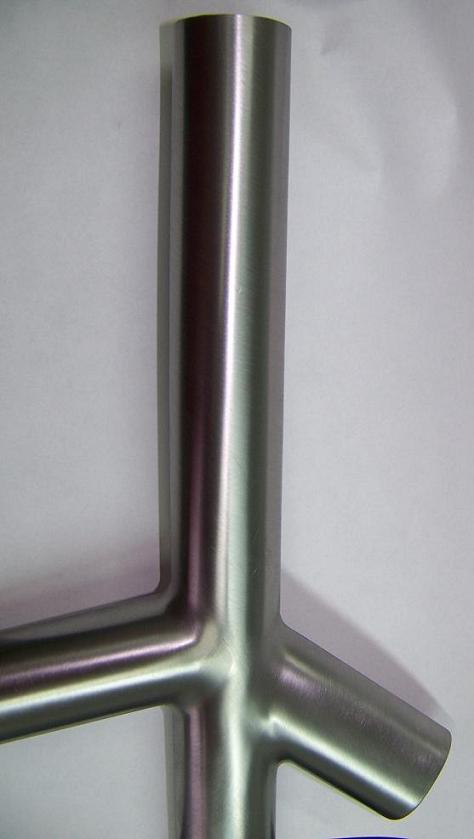

Messagede levacon » Jeu 9 Juil 2009 17:19
toupenet a écrit:Comme tout est possible, j'ai pensé un jour camoufler les gaines de frein et dérailleur sur un cadre en titane en les cachant sous une nappe de carbone.
Du coup, tu ne perce pas le tube.
Le résultat peut être joli, un peu comme une veine qui court sur le bras d'un mec bien sec.
Tu imagines mon idée ?
Salut Stef
une petite photos d une tige intégré brute avant polissage
JPImage

Messagede levacon » Jeu 9 Juil 2009 17:26
Salut Stef
JP[img][img]http://veloptimal.com/forum/images/uploads/levacon/titclam3_938.jpg[/img]http://veloptimal.com/forum/images/uploads/levacon/tigeintegre_837.jpg[/img]

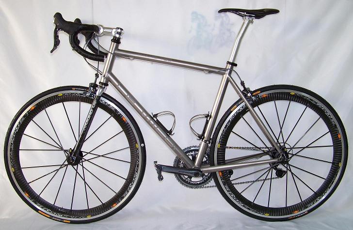

Messagede levacon » Jeu 9 Juil 2009 19:02
NeoJC a écrit:Quand allez-vous comprendre :wink: qu'il ne sert à rien d'aller chercher un cadre (cher) loin, alors que la porte d'à coté, il y en a un sur mesures, fait avec de vrais tubes avec une finition superbe aussi sur mesure :idea: que vous pouvez proposez à VB/JPL :roll:
Bonjour
JC
Cadre Titane TB3 Tige Intégré Fourche Deda
Imagetige intégré fourche Deda
JP
jplv
levacon

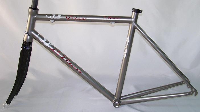

Encore un petit TB3
JPImage

Messagede levacon » Jeu 9 Juil 2009 21:22
carbon_928 a écrit:salut,
autant je trouve très beau un titane avec tds intégrée,
autant je trouve ça très laid le fait d'intégrer le jeux de direction
je trouve que ça casse légèrement la ligne. et puis, un beau jdd chris king... 8)
Comme celui ci ?
JPImage
jplv
levacon
Messages: 2291
Comme celui ci ?
JPImage
Franchement y a pas à dire, le titane c'est la classe. Et quand en plus c'est Made in France (même Made in Champagne-Ardennes) moi je dis cocorico ! =D>

Messagede carbon_928 » Jeu 9 Juil 2009 21:26
exactement comme celui-là :wink:
par contre, il soulève quand même une question en moi.
sur un cadre qui doit être sur mesure (probablement), comment se fait il qu'il faille une tige de selle avec recule? serai-ce pour redresser l'angle et ainsi acceuillir des bases plus courtes ou je me trompe?
carbon_928
Messages: 1487
Localisation: libramont
Messagede levacon » Jeu 9 Juil 2009 21:27
Drako a écrit:=D>
Pour le plaisir, pouvez-vous mettre plus de photos de ces cadres (détails de la direction, du boitier de pédalier, des bases et haubans) et aussi de vélos "montés" ?
Et surtout quels sont les poids de ces cadres ?
Le poids varie sur ces cadres ce sont des tubes reynolds TB3
il varie de 1kg100 a 1kg 350 en tige integré suivant la taille et les renforts
suivant pour qui ils sont fait !
JP

Messagede toupenet » Jeu 9 Juil 2009 21:27
100 pour 100 d'accord avec toi.
En plus niveau durée de vie de la direction, Chris King VAINQUEUR

Messagede kommando52 » Jeu 9 Juil 2009 21:30
Au fait sur la dernière photo c'est quoi la fourche avec té alu...Wound Up ?
