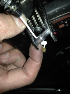

Messagede chriskara » Lun 7 Nov 2016 20:24
bonjour,
je me permet de deterrer le sujet car je viens de faire l'acquisition d'étriers Orion
En les montant j'ai un gros doute sur le maintien du "pince cable" special powercordz..
je pense que celui-ci coulisse un peu trop sur les bras carbone.
j'ai peur que celui-ci sorte quand je roulerais avec.
est-ce normal docteur?
