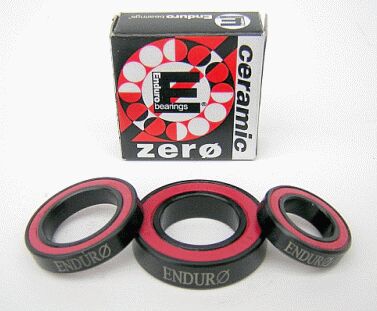

je suis sur le point de passer commande auprès de Stevan de full céramique 6805 en 25x37x6 pour mon Campa UT et en re-découvrant ce post fort intéressant (qui était fermé on sait pas trop pourquoi) je lis que les roulements de Stevan seraient en zirco pour les cages et billes. Stevan peux-tu confirmer l'info et si c'est le cas me dire si tu as eu déjà des casses au montage ou en utilisation stp ?
et si c'est pas le cas peux-tu nous donner les caractéristiques de tes roulements pour campa ?
sinon une info sur les hybrides Enduro zero grade ?

Messagede slimfast » Mar 2 Juin 2009 10:21
quelle type de roulement céramique peut on monter sur des moyeux Extralite UltraFront SX et UltraRear SX ?
Extralite propose en option de monter des roulements hybrides pour 49€ à l'avant et 89€ à l'arrière.
Que valent ces roulements ?
l'avantage de prendre l'option lors de l'achat c'est qu'ils sont montés en usine et que la garantie du moyeux tient toujours (je pense pas qu'Extralite accèpte des retours de ses moyeux sous garantie alors que le roulement a été changé par quelqu'un d'autre)

Messagede Pat2A » Mar 2 Juin 2009 17:29
slimfast a écrit:quelle type de roulement céramique peut on monter sur des moyeux Extralite UltraFront SX et UltraRear SX ?
Les roulements Enduro sont reconnus comme faisant partie des meilleurs roulements sur le marché surtout les modèles fournis par Extralite.

Messagede slimfast » Mar 2 Juin 2009 18:09
Pat2A a écrit:Les roulements Enduro sont reconnus comme faisant partie des meilleurs roulements sur le marché surtout les modèles fournis par Extralite.
Je connais la marque Enduro, mais est-il pas mieux des monter des full céramique ? Le montage sera peut être délicat car à priori les full céramiques sont plus fragile lors de l'installation. Mais niveau performance et longévité, les Enduro seront en dessous des full céramique, non ?

Messagede fdegrove » Mar 2 Juin 2009 20:11
Dans ce cas je te conseille le Zero qui sont excellents dans ce genre de roulements hybrides.
Si tu veux encore les ameliorer tu peux aussi remplacer le lubrifiant par du Dupont Krytox 200.
