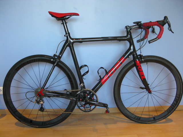

Messagede pacou » Lun 9 Fév 2009 21:05
Après montage :
Ci-joint une photo (désolé prise en intérieur, je mettrai des photos en extérieur dès que j'aurai récupéré une roue arrière)
Le pédalier est encore plus beau comme ça avec les plateaux noirs
pacou
Messages: 862
Localisation: PERPIGNAN
