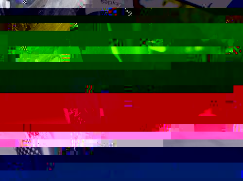

Messagede richard974 » Mer 21 Déc 2011 04:17
j'aurais besoin de votre avis, hier sur un dos d'ane à vitesse normale un gros craque et la fourche de mon look 576 a rendu l'ame :
une sorte de fissure de 15cm à la verticale et 3cm à l'horizontale.
je vais me diriger vers le sav look mais on sait jamais.
cela vous parait reparable ou pas :
inspection du cadre je ne vois rien mais faut-il le renvoyer pour controle ?
merci de vos conseils

Messagede dufour » Mer 21 Déc 2011 07:40
Salut richard oui s est réparable.
Mais bon sela reste une fourche et moi perso je n aurai plus trop confience apres une réparation

Messagede MIMI 25 » Mer 21 Déc 2011 08:29
+1,une fourche est un périphérique,au même titre que potence et cintre,auquel on ne touche pas.
Voir si le pivot n'a pas souffert lui aussi?
D'une part,pour la réparation c'est toi qui vois et d'autre part, le gars qui te la répare a-t-il une RC professionnelle qui couvre cette réparation?

Messagede benj- » Mer 21 Déc 2011 09:53
je te conseille de suivre le sage avis des deux compères çi-dessus .
Comment transportes-tu ton bike, souvent avec le carbone c'est un "pèt" dans une position non conventionnelle qui fragilise le carbone avec un début de fissure, et- dès que les contraintes habituelles vont s'appliquer il y a rupture

Oui effectivement c'est réparable. Si ta fourche est garantie vois avec look, de plus le prix de la réparation te coutera le prix d'une fourche neuve.

Messagede MIMI 25 » Mer 21 Déc 2011 10:27
Perso,le prix réparation/neuf ne dois pas être un argument dans la decision de réparer ou non une fourche fissurée ou cassée mais le bon sens et la sécurité du client.
Je ne veux pas paraitre ringard mais as-tu une RC professionnelle qui va couvrir ce type de réparation.
En cas d'accident très grâve à la suite d'une réparation de ce genre,une expertise pourrait-être faite à la demande d'une assurance ou d'une famille au courant de cette réparation.
Et alors....qui aura gagner quoi?
Maintenant,c'est à vous de voir.
Pour moi,la santé et l'intégrité physique n'a pas de prix.
Quand on veut une Ferrari,ce qui est le cas de la plupart d'entre nous avec nos belles bécanes, il faut se donner les moyens de l'entretenir et notre vélo nous le rendra.
