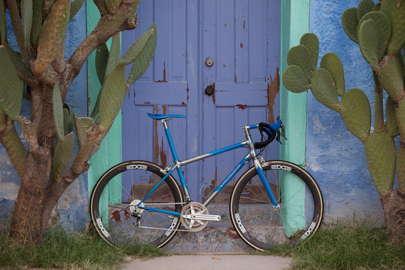

Messagede levacon » Mer 21 Oct 2009 07:52
Plem a écrit:Bon c'est la première fois que j'interviens, bien que lecteur.
Je lis le post depuis le début, je passe le passage de la "COM" pour revenir sur les cadres Le Vacon.
Je commence par poser une première question, même si tout le monde et d'accord pour dire que son travail est de très bonne facture, y a t il des possesseurs qui sont déçu après leur achat? Mauvais positionnement, mauvaise stabilité,....
Pourquoi cette question, simplement pour le débat du déport de tige de selle et l'empilage de cale sous la potence. Je remarque sur toutes les photos que la TdS est bien dans l'axe du creux de selle et que les vélos de pro (ce que nous sommes pas) ont une bague d'environ 5 mm ou rien.
Perso, une TdS à 0 et une cale de 1 cm c'est le top.
En terme d'optimisation, on peut vraiment faire une réalisation personnalisé avec toutes les options du marché, sauf peut être les cables encastrés, mais du BB30, choix des pates arrières, choix du type de la douille, choix des tubes,... bref du surmesure avec une EP pour une bonne géométrie. Je ne pense pas que nous puissions trouver autant de personnalisation autre part.
Il est vrai que certaine réalisation font ringarde, voir d'un autre age. Mais quel jeune peut s'offrir un tel joujou? Donc plutôt des anciens qui réalisent le rêve de plusieurs années de pratique : Le Titane Sur mesure.
Le bike présenté avec les roues RAR en est une preuve, un choix d'un client avec ses désirs. Au finale, une super réalisation, on peut toujours dire quelque chose, mais le client ayant voulu un cadre très moderne, dynamique, ésthétique,... . Il a été exigent, il a été bien servit.
Maintenant pour la "COM" c'est une catastrophe, si j'ai bien compris, un moment M Le Vacon, met une photo de sa machine infernale qui sert a son EP sans commentaire, je pense qu"il aurait été bien de mettre sous la photo un petit commentaire d'accompagnement du style:
Je réalise de A à Z mes cadres avec mes propres outils, mais je fais également des cadres en sous traitance suivant un cahier des charges pour Mécacote.
Bonjour
plem
je vous joint cette photos ( réalisez entierement par nous et accouplé a un fortuis )
nous réalisons entierement nos études posturales , nous fabriquons tout nos cadres et vélos de A a Z , Titane Alu Acier Carbon et inox ( tout sur mesures )
et nous fabriquons également tout les cadres Mecacote suivant sont cahier des charges ( avec bien entendu notre savoir faire ).
je ne suis pas fort sur la comunication !
je suis moi mème ! Je ne cherche pas a étre un autre Image
Amicalement
JP

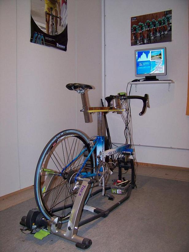

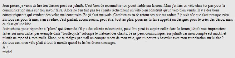

une remarque client
JPImage

Messagede Modo » Mer 21 Oct 2009 11:30
JPLV,
Bien noté l'email de "Michel" que tu as copié ici.
Je réponds juste au fait qu'il n'arrive pas à s'inscrire ici...
En page d'accueil générale du forum on lit que tandem hell's as s'est inscrit le 21 octobre. Et si je ne fais pas attention tous les jours à qui ets le dernier inscrit on voit que régulièrement de nouveaux membres arrivent...
L'inscription ne semble pas demander des connaissances en informatiques très poussées.
Alors je ne sais pas comment il s'y prend pour échouer là ou d'autres semblent réussir facilement :D :arrow:
Modo

Messagede philbon » Mer 21 Oct 2009 15:04
et là que dire ??
philbon
Messages: 1511
Messagede mecacote » Mer 21 Oct 2009 15:31
philbon a écrit:et là que dire ??
Il faut repeindre la porte ? C'est ça ? :wink:
V B
Bernard, Claude"
Poincaré,"
mecacote
Messages: 2097
Localisation: BORDEAUX
Messagede MIMI 25 » Mer 21 Oct 2009 15:33
Mettre des pédales :lol:
MIMI 25
Messages: 11028
Localisation: DOUBS
Messagede xadubo33 » Mer 21 Oct 2009 15:34
Que nous devrions tous rouler sur des acier =P~
@+sportivement
xadubo33
Messages: 2547
Localisation: TALENCE
Messagede philbon » Mer 21 Oct 2009 18:22
Vincent t'es désolant sur le coup :? :evil:
philbon
Messages: 1511
Messagede nismo35 » Mer 21 Oct 2009 18:31
Que la photo a étée prise a Marrakesh ?
