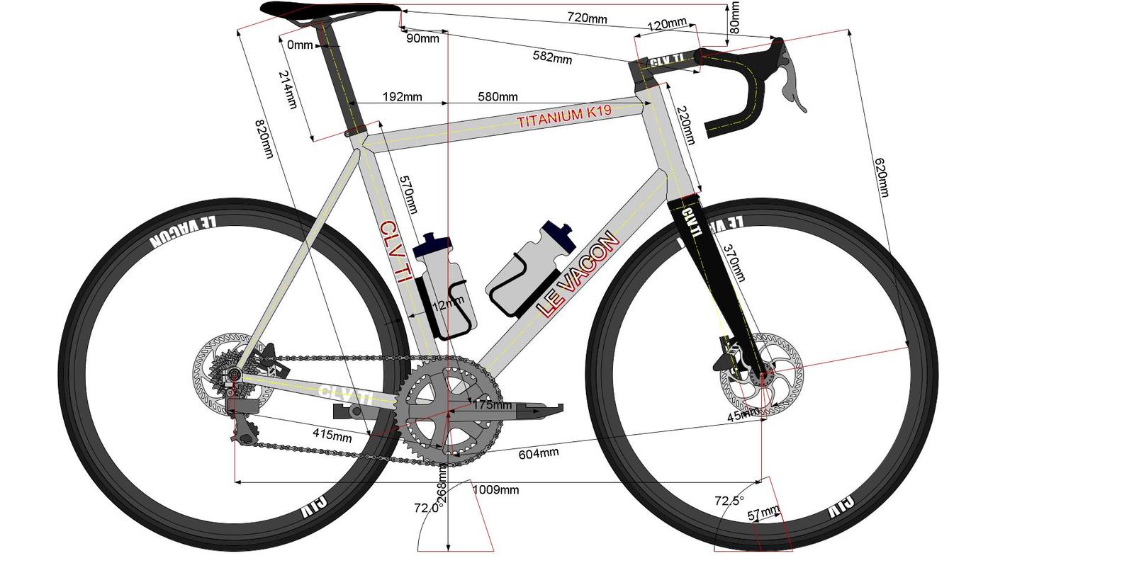

Tu as tout dit c'est plus lourd et surtout moins esthétique...et à mon niveau l'esthétique est un point primordial, c'est avant tout un vélo pour me faire plaisir.
Je suis aussi conscient que c'est probablement une mauvaise idée de définir la géométrie d'un cadre en fonction d'un seul composant. Il me semble que logiquement on fait l'inverse, surtout que je ne suis pas attaché plus que ça au Deda Alanera ! N'importe quel autre combo ferait l'affaire.
JP est actuellement en vacances, je ne vais donc pas trop le harceler de questions pour le moment mais j'échangerai avec lui à ce sujet pour voir ce qu'il me conseille !

Faut juste faire attention à dessiner la géométrie afin que cela puisse être compatible avec une évolution dans le temps. Se laisser une petite marge pour l'avenir.
(je sais de quoi je parle, j'ai eu un CLV titane et j'ai toujours un acier).

Je comprends qu'on veuille les standards de la mode du moment mais justement comme tout n'est qu'obsolescence je me demande si c'est coherent avec un cadre que l'on veut durable. Est-ce que dans 10 ans on trouvera encore un combo tout intégré tel que celui que t'as choisi ? Est ce que les équipementiers ne seront pas sur un autre trip et que tu te retrouve bloqué ?

Merci pour vos conseils, c'est un sujet que je vais aborder sérieusement avec JP.
Vous connaissez une potence, avec passage interne des durites, dont l'inclinaison serait de 0° ? Pour l'instant je n'ai rien trouvé !!!!

déjà en 0°, il n'y en a pas beaucoup mais en plus avec passage de durite intégré je ne connais pas

C'est pas grave, il suffit que je fasse comme avec les potences, pour avoir un ° positif il suffit que je retourne le combo :roll:

Sur ce plans angle de potence
-8 degré

levacon a écrit:Sur ce plans angle de potence
-8 degré
Oui, pas de changement par rapport au plan que tu m'as donné et que j'ai précédemment partagé ici !
Mince, maintenant que tu es de retour dans la discussion, ça sera moins facile pour moi d'essayer d'avoir les avis des autres membres ;)
Mais comme à l’unanimité on me dit que je peux te faire confiance, et sur la géométrie du cadre et sur la technique utilisée pour l'intégration des durites, tu as le feu vert ! On attend ton retour des vacances et les choses sérieuses pourront commencer !
