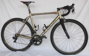

levacon a écrit::D
le nouveau titane Le Vacon en tubes Dedacciai anniversaires 25 ans de deda et Le Vacon :)
7.400 kg
Groupe DI2 mais pédalier CAMPA SR c'est pour l'esthétique??? ou y'a t'il une raison particulière?
le q factor est meilleur que le shimano je pédale mieux avec :)

levacon a écrit:
rickyfirst a écrit:
Joe 1234 a écrit:Sobre mais diablement efficace!!!
Sans vouloir être désagréable : tu as rouler avec ?
moi oui :lol:
Bonjour Jean-Pierre,
Il est pour toi ? C'est un 700 - j'en ai l'impression - ou tu continues en 650 ?
Très chouette... (c'est un synonyme d' "esthétiquement efficace" :mrgreen: )
Le tube diag a l'air énorme et très travaillé à la jonction du bdp : c'est toi qui le modifies ou Deda qui le fournit ainsi ?

Messagede levacon » Jeu 26 Oct 2017 09:53

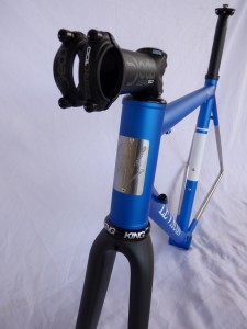

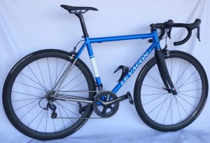

Titane Le Vacon 6Al4V 650c rake zero
stam
Messages: 1268
Inscription: Ven Sep 19, 2008 4:07 pm
bonjour Stam
il est a moi c est un 700 :D
2018 je cours avec ce velo
le diag je le modifie legerement il fait en haut 52/42 en bas 43/52
je vole avec ce velo :D

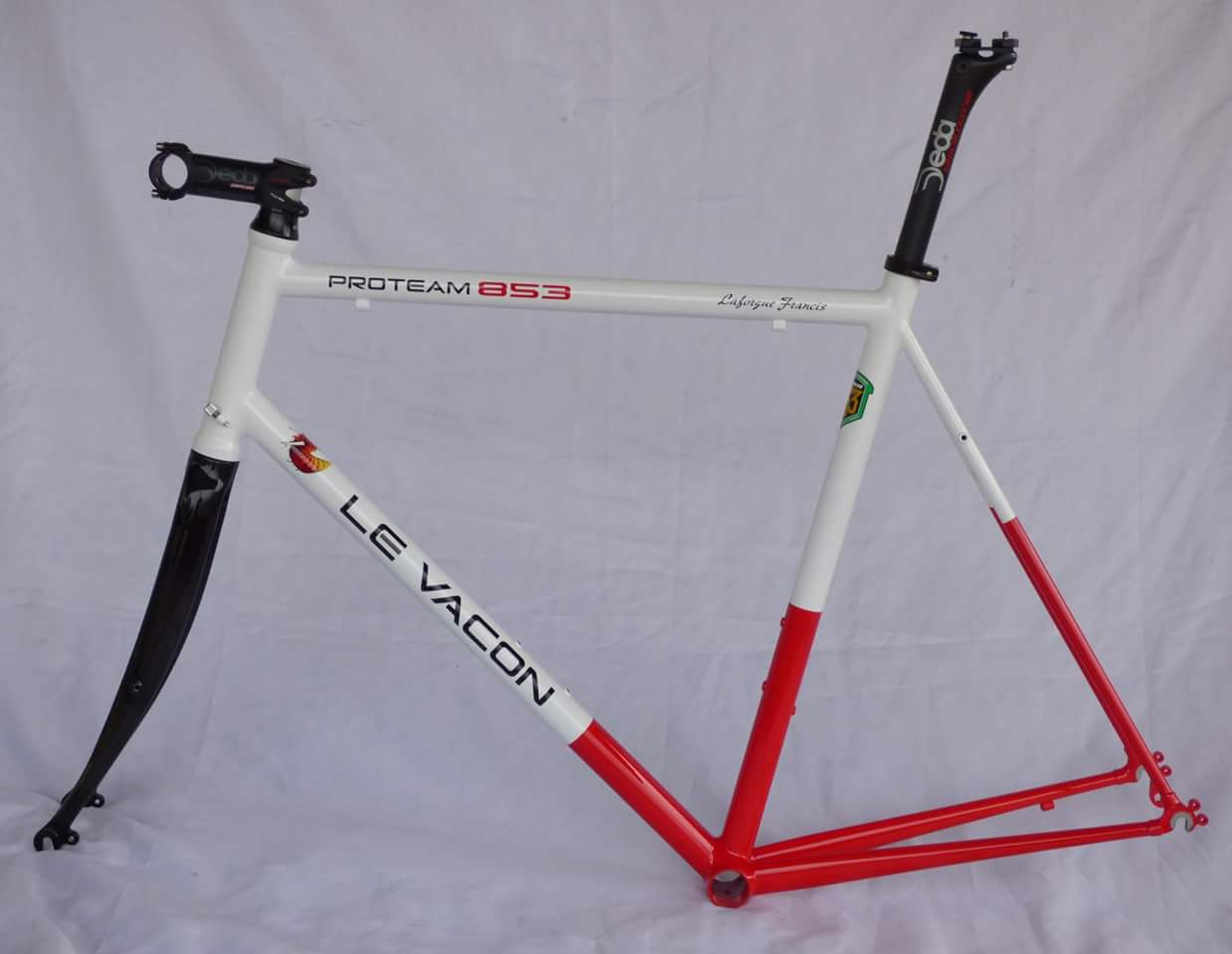

Messagede levacon » Ven 27 Oct 2017 15:38
:D inox 953 reynolds
1800g le cadre
300 g la fourche
jplv

Messagede Joe 1234 » Ven 27 Oct 2017 21:28
Ce cadre (ci-haut) a pas mal la même géométrie que mon Guru Praemio (titane)....

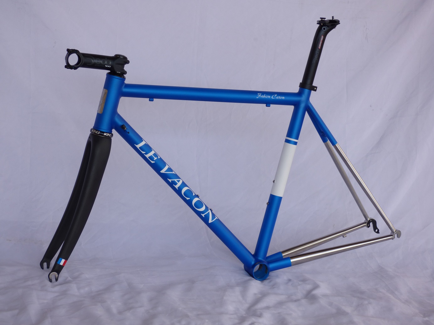

Messagede toupenet » Sam 28 Oct 2017 10:18
J'adore ce bleu mat

Messagede PhanuHell » Sam 28 Oct 2017 14:15
toupenet a écrit:J'adore ce bleu mat
Je plussoie. Superbe deco sur ce cadre...

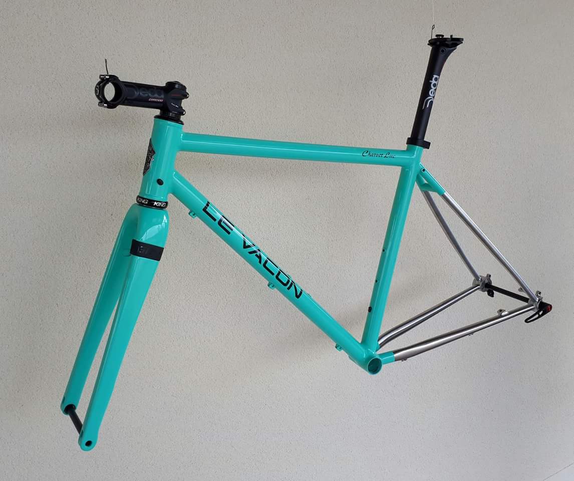

Le gravel de Luc en inox 953
jplv
levacon
Messages: 2291
Re: Les réalisations Le Vacon
Messagede Joe 1234 » Sam 28 Oct 2017 21:47
Est-ce un Le Vacon Bianchi? ;) :mrgreen:

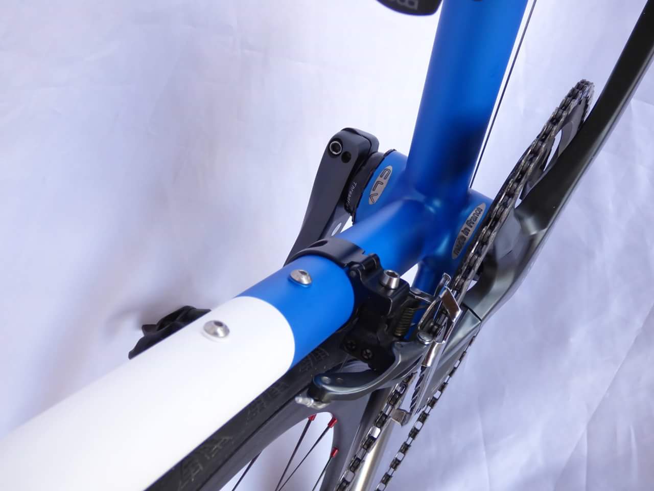

J'ai une question pour les spécialistes en mécanique, physique ou RDM au choix :
Y a t'il un intérêt autre que le poids à monter un tube supérieur conique sur un cadre titane ? :?
Béga
Messages: 145
Messagede levacon » Ven 3 Nov 2017 11:30
D apres toi :D
qui est mieux pour te repondre ?
a le faire moins rigide ;)

Messagede montal » Mer 15 Nov 2017 20:34
Béga a écrit:J'ai une question pour les spécialistes en mécanique, physique ou RDM au choix :
J'ai le tube supérieur conique et comme le dit JP c'est confortable...
Heureux possesseur d'un cadre Levacon je prends énormément de plaisir à rouler avec.
140 bornes avec plus de 2200 m de D+ sans finir éreinté ou les 3 Cols de l'Ubaye avec 3300 mètres et la descente du col d'Allos pour finir, à bonne allure, grâce à la bonne géométrie du cadre (et de la fourche).
J'ai mon cadre depuis plus de 4 ans, je m'en lasse pas et je n'envie même pas mon fils qui vient de se payer un SuperSix Evo :mrgreen:

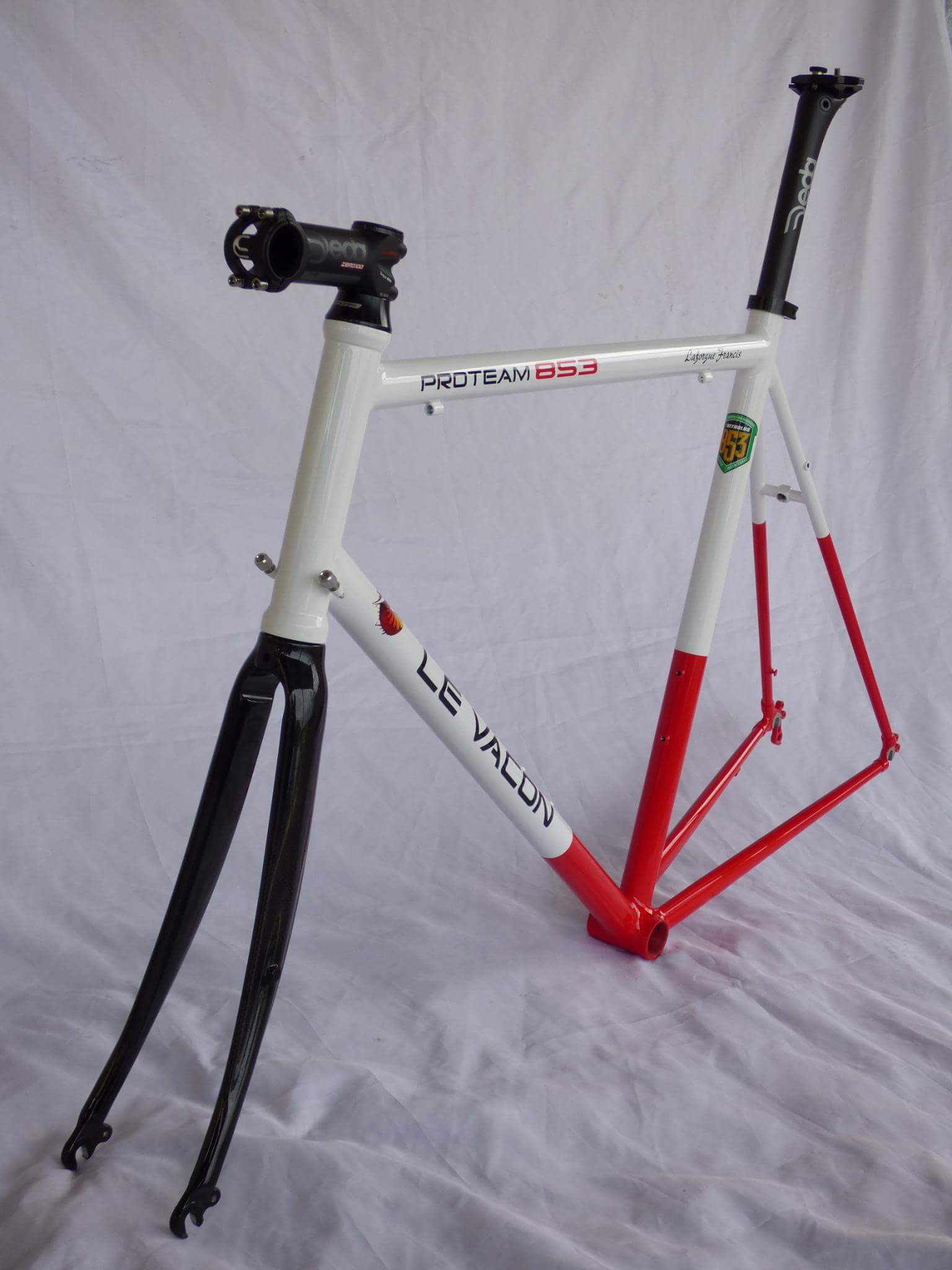

Messagede levacon » Ven 17 Nov 2017 00:08
:D

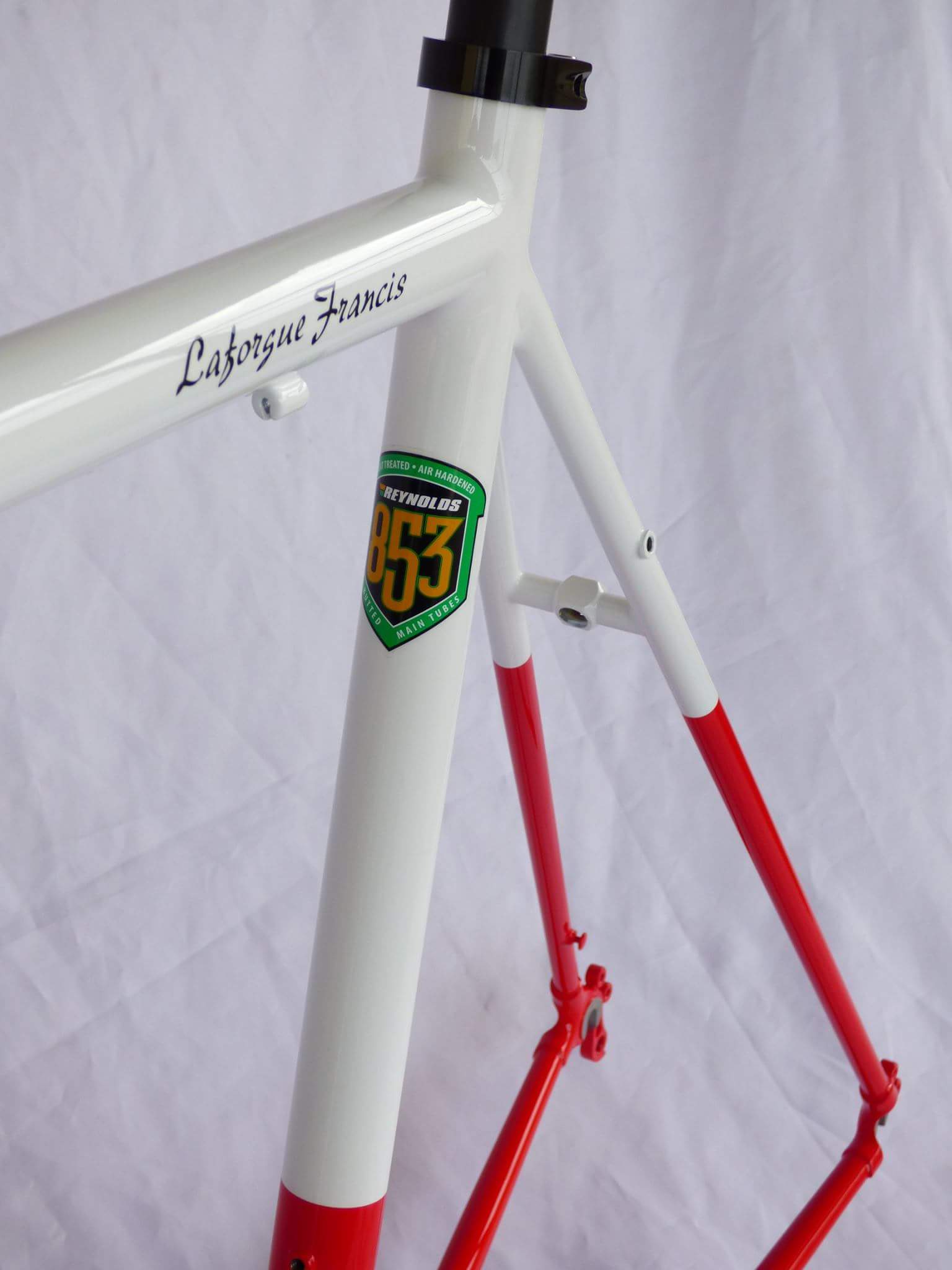

Le 853 pro team
jplv
levacon
Messages: 2291
Messagede levacon » Ven 17 Nov 2017 00:11
:D
jplv
levacon
Messages: 2291

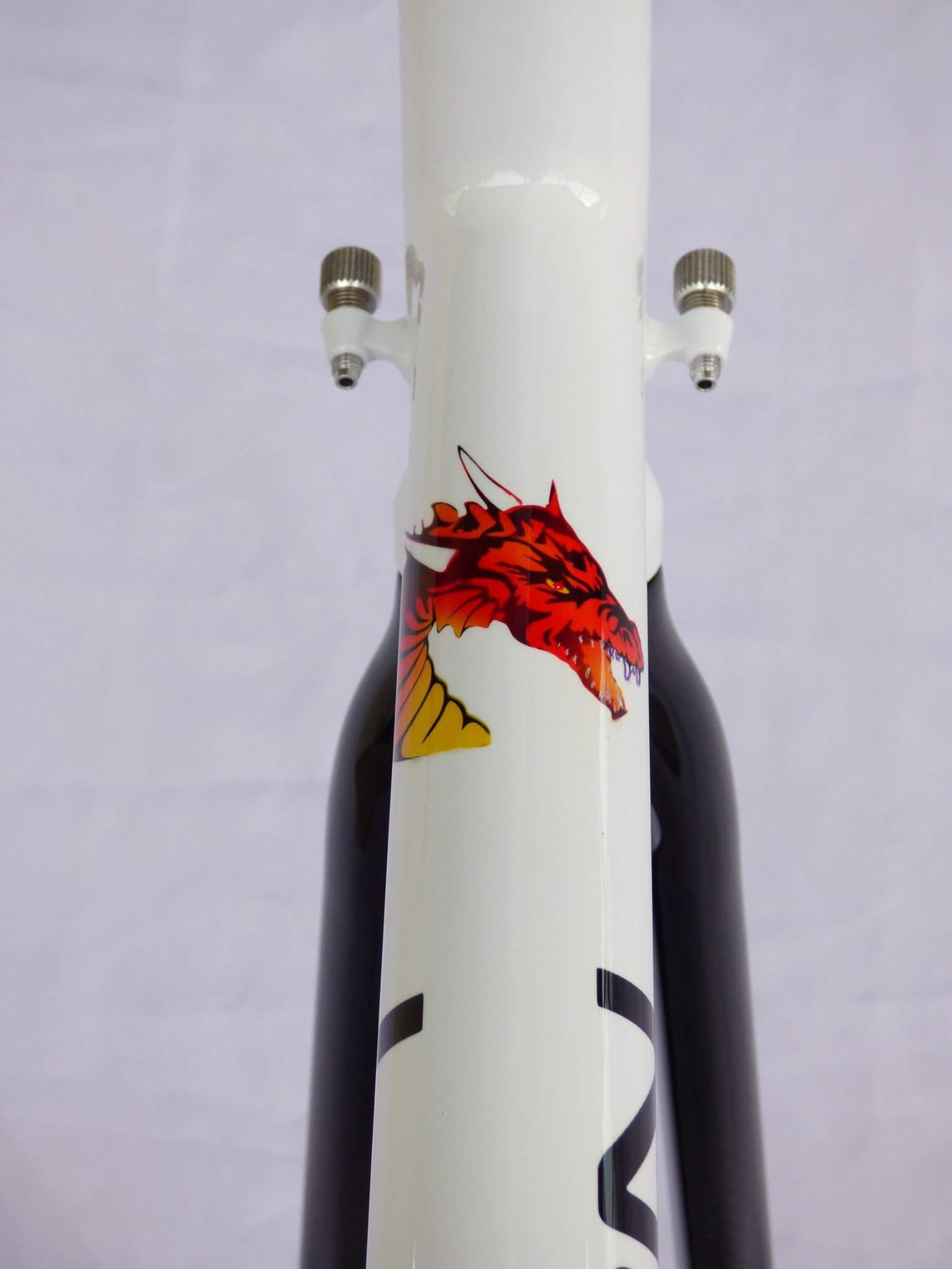

Messagede Fireblade07 » Ven 17 Nov 2017 09:16
Sympe le 853. Le dragon c'est un sticker ou peinture?
Messagede levacon » Ven 17 Nov 2017 10:04
Fireblade07 a écrit:Sympe le 853. Le dragon c'est un sticker ou peinture?
peinture le dragon :)
