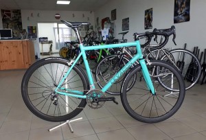

Messagede levacon » Jeu 3 Aoû 2017 16:43
:D
le velo titane de laurent 7.5kg
JP

Messagede Joe 1234 » Jeu 3 Aoû 2017 16:56
Tant qu'avoir mis les freins de couleur argent ça aurait été le bienvenue d'y mettre le pédalier aussi... Mais bon je cherche le trouble.... :oops: Mais le vélo quand même...encore une fois superbe!!! :shock: ;)

Messagede Mustang07 » Jeu 3 Aoû 2017 17:00
Oui superbe, j'aime beaucoup ce bleu ciel. Alors Jean-Pierre, est-ce que notre plan en 700 pour une taille 48 est viable ou conseilles-tu quand même de rester en 650?

Re: Les réalisations Le Vacon
Messagede ThierryG » Jeu 3 Aoû 2017 17:55
levacon a écrit::D
JP
Je ne sais pas ce que cela donne en réalité, mais sur l'écran de mon pc, on dirait le "vert céleste" cher à Bianchi.
Vélo très classe !

Messagede levacon » Jeu 3 Aoû 2017 21:08

Messagede Zeo » Ven 4 Aoû 2017 09:46
ThierryG a écrit:
levacon a écrit::D
JP
Vélo très classe !
Très joli ce Le Vachi!! :D

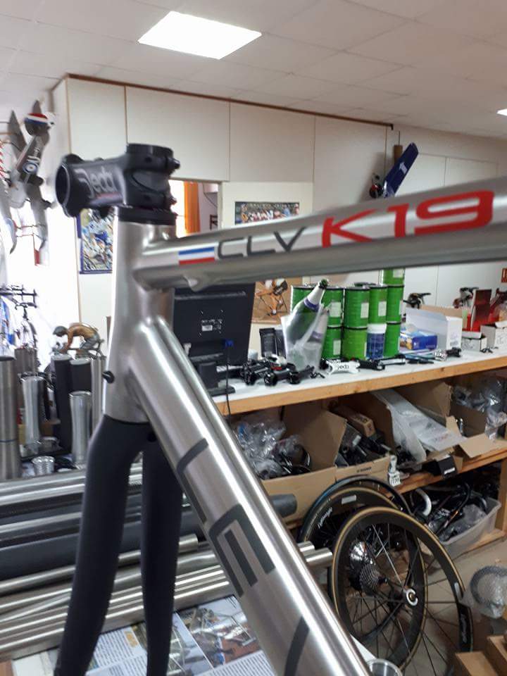

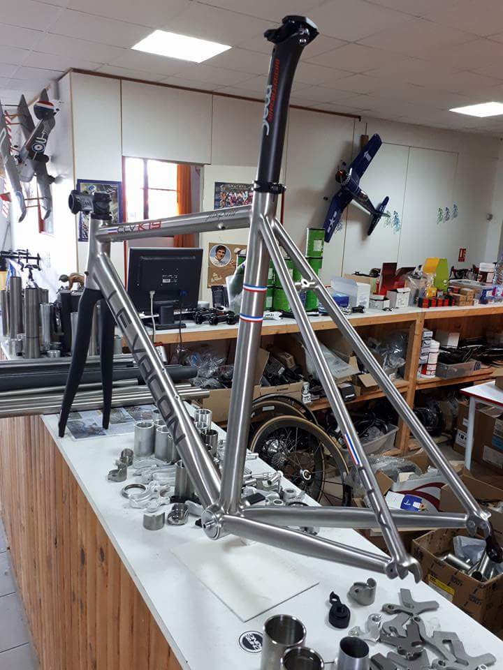

Messagede levacon » Mar 19 Sep 2017 21:15
:D
Le tout nouveau titane k19
jplv

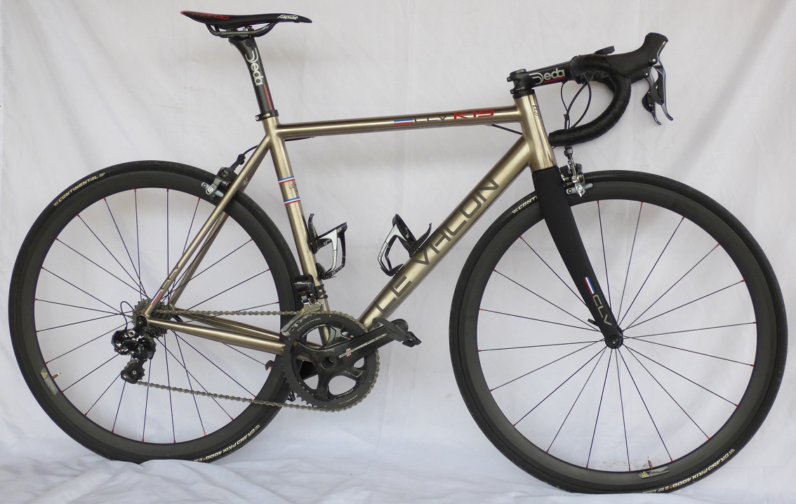

Messagede levacon » Mar 24 Oct 2017 13:32
:D
le nouveau titane Le Vacon en tubes Dedacciai anniversaires 25 ans de deda et Le Vacon :)
7.400 kg
Messagede Joe 1234 » Mar 24 Oct 2017 14:10
Sobre mais diablement efficace!!!

Messagede rickyfirst » Mar 24 Oct 2017 15:02
Joe 1234 a écrit:Sobre mais diablement efficace!!!
Sans vouloir être désagréable : tu as rouler avec ?

Messagede levacon » Mar 24 Oct 2017 17:51
moi oui :lol:

Messagede Béga » Mar 24 Oct 2017 20:32
Jean-Pierre, elle a quel angle ta potence ?
