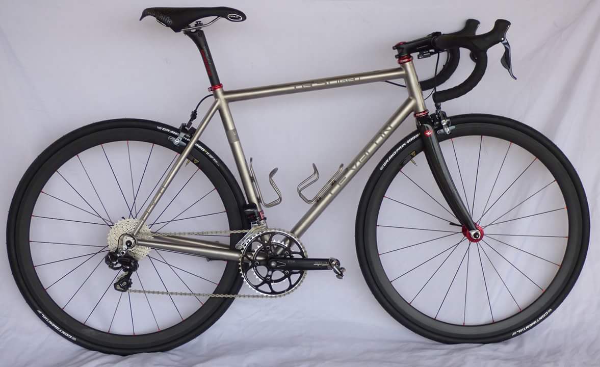

Messagede levacon » Mar 27 Juin 2017 18:59

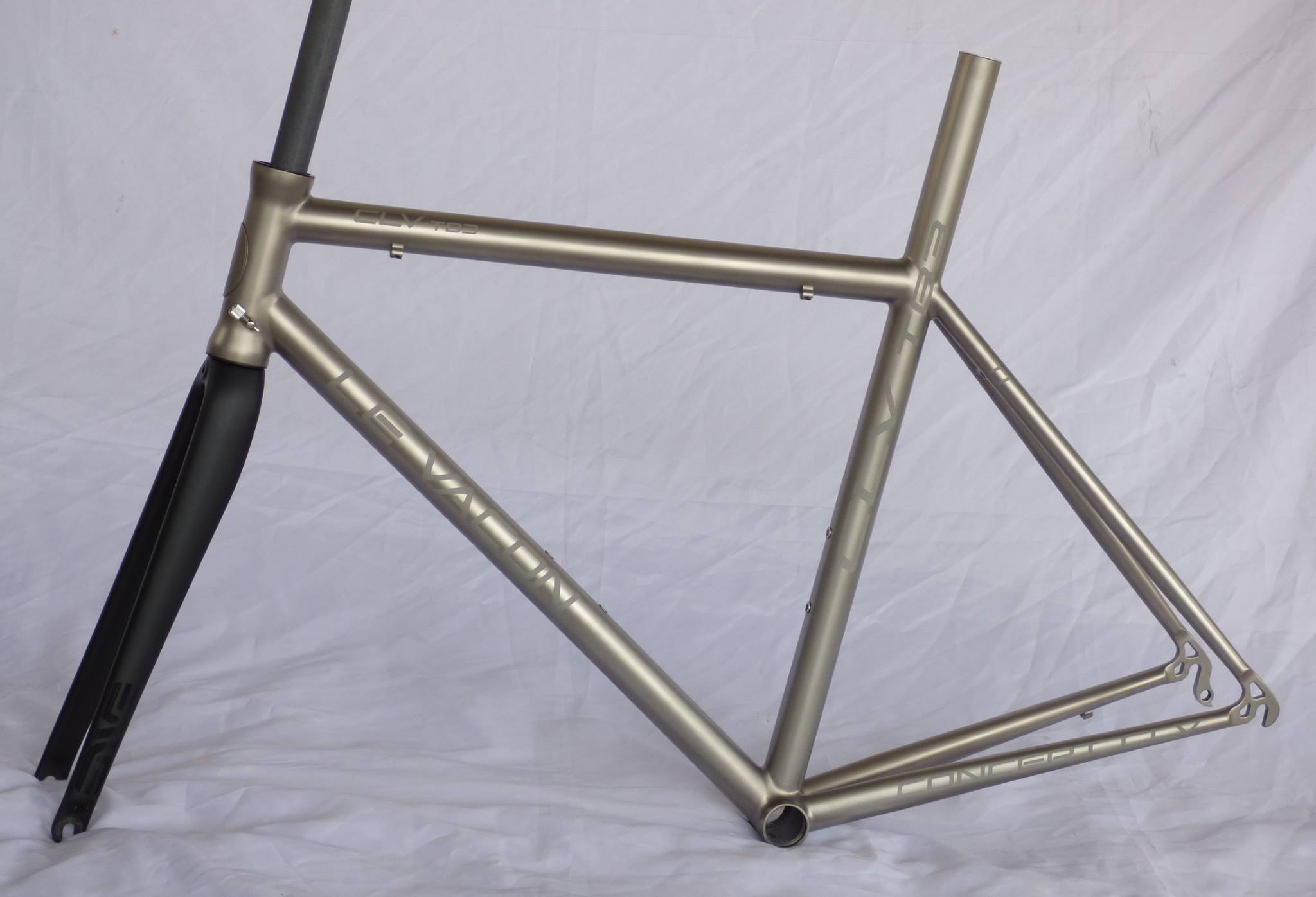

PapyTA a écrit:26er "car" c'est un cadre de très petite taille j'imagine ?
Petite taille oui
Selle35
Sup 38
Diag 44
Hauban conique 19 mm
Base conique 27.17
Douille parangon
Boîte bsc 40 .73
Oui c est la bonne potence
C est un cadre pour ce promener :lol:

Messagede Fireblade07 » Mar 27 Juin 2017 19:01
Le 27.5 peut être une bonne option, non? Après ça fait pas vintage comme un 26 ;)

Messagede PapyTA » Mar 27 Juin 2017 21:15
levacon a écrit:Sup 38 - Diag 44 - Hauban conique 19 mm - Base conique 27.17 - Douille parangon - Boîte bsc 40 .73
Ca me parait un peu "violents" comme dimensions, surtout couplées à un petit cadre. Le cadre risque d'être plutôt dur en utilisation VTT.
levacon a écrit:Oui c est la bonne potence
Elle parait visuellement très longue vs les standards désormais actuels
PapyTA
Messages: 3081
Localisation: Angers
Re: Les réalisations Le Vacon
Messagede Fireblade07 » Mar 27 Juin 2017 21:37
En même temps tu parles d'un MTB équipé de V-Brakes en 2017...

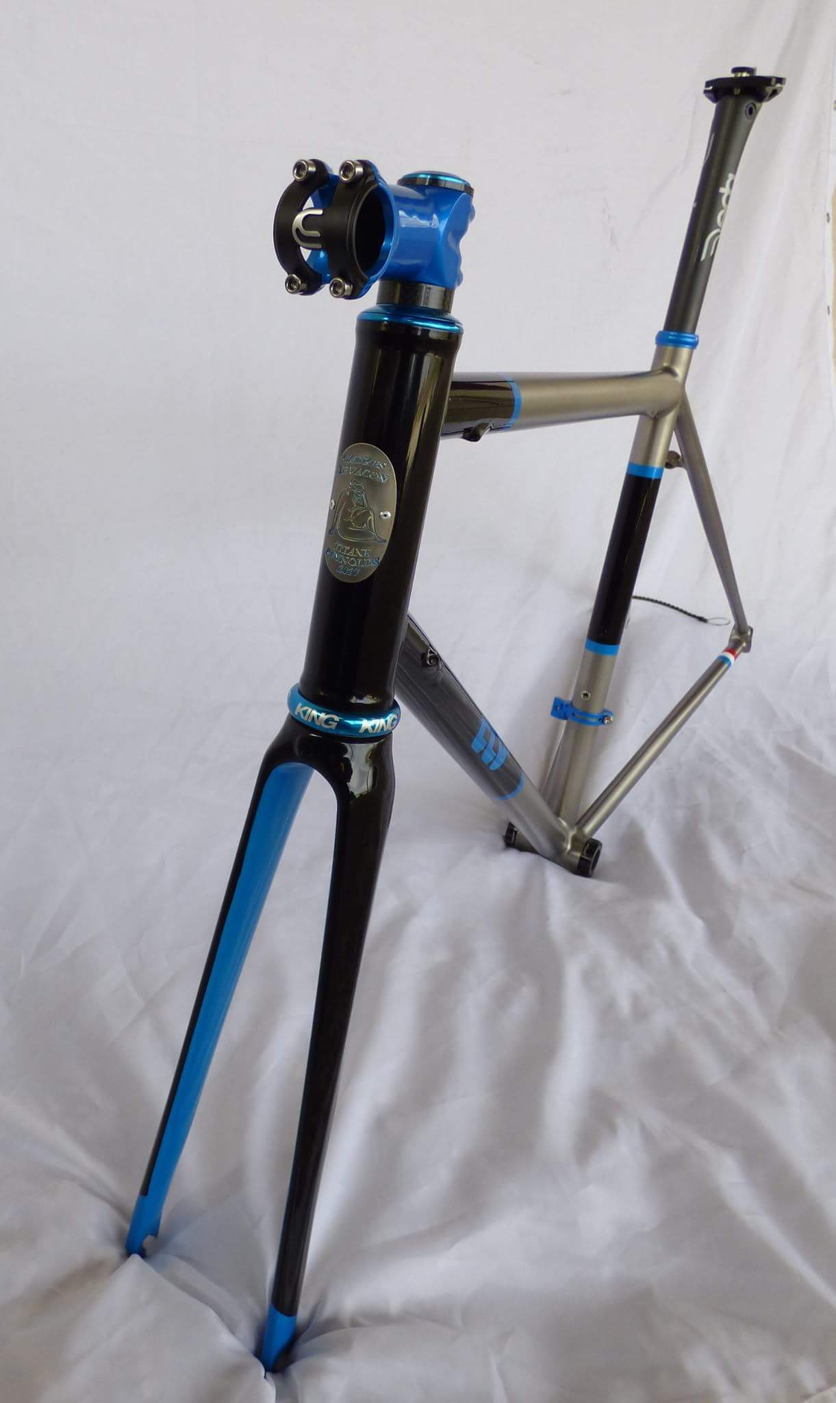

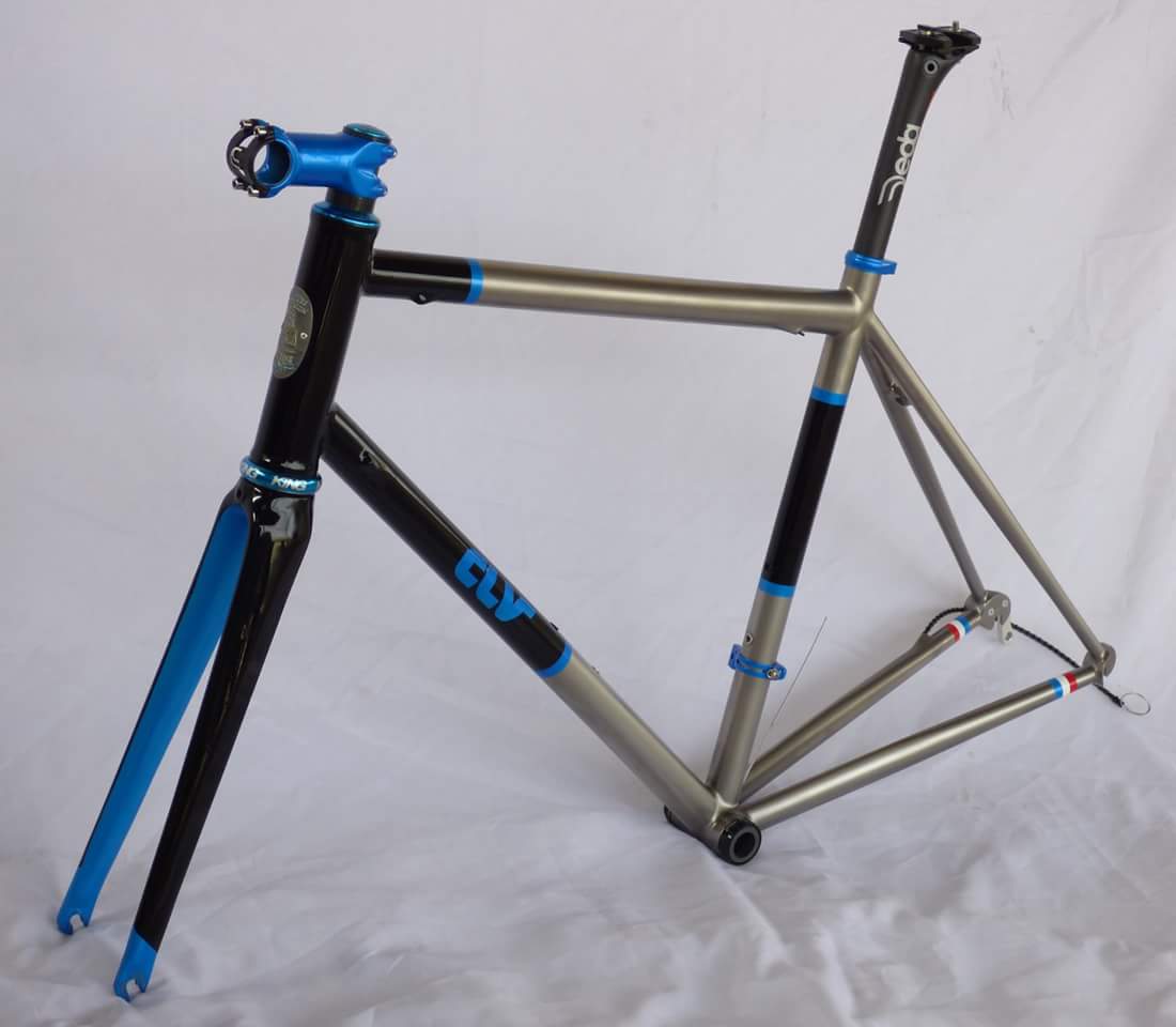

Messagede PhanuHell » Mer 28 Juin 2017 09:02
levacon a écrit:
PhanuHell a écrit:C'est le nouveau standard double disques périmétrique, sur la fourche ? :lol:
Sinon qu' à tu a dire de concret :lol:
Rien, sinon que c'est beau, comme d'habitude ;) Je n'ai rien contre les montages old school au contraire, je trouve ça cool (tant que ce n'est pas justifié par des pseudo-raisons techniques). Mais bon comme j'aime pas passer de la pommade j'ai trouvé une connerie à dire à la place :mrgreen:
Par ailleurs, la déco titane/bleu/noir est superbe. C'est un bel exemple pour montrer qu'on peut rester élégant sans tomber dans le tout-noir ou tout-titane. La sobriété dans la couleur. L'idéal serait de pouvoir le monter avec des composants sans marquage, mais je sais que c'est une galère sans nom....
PhanuHell
Messages: 1263
Messagede BenoiX » Mer 28 Juin 2017 09:23
Pour la 'sobriété dans la couleur', on aurait aussi pu éviter la potence bleue, le collier de dérailleur bleu, le serrage de tige de selle bleu et le JDD bleu (d'autant plus que le bleu anodisé n'est pas le même que le bleu peint). Avec ces trucs-là en noir ça fait un vélo magnifique. C'est pas perdu ! ;)
Avec une police plus fine pour le logo aussi. :twisted:
Ah oui et puis aussi le drapeau bleu-blanc-rouge sur les bases, si on veut vraiment quelque-chose dans ce registre on peut faire moins criard que ça quand même. :twisted: Y'a des exemples nettement plus fins sur ce post même.
Mais bon, comme 'le client est roi' sur ce post, on continuera de voir des vélos très réussis techniquement et qui auraient pu être vraiment magnifiques si seulement les choix graphiques étaient un peu plus encadrés...

Messagede PhanuHell » Mer 28 Juin 2017 09:42
Ça n'arrive pas souvent, mais je vais devoir dire que tu encules les mouches plus que moi :lol:
Là je pense c'est strictement un histoire de goût, parce que d'un point de vue "technique", on ne peut pas dire que c'est surchargé, et la différence de couleur entre les bleus du cadre et des composants est justifiée par la différence de matériau, donc ça fonctionne (le challenge étant que toutes les pièces anodisées aient le même bleu).
Pour illustrer: si c'était pour moi, je ferais les modifs de déco que tu cites (tout en gardant les composants bleus), mais pour un client, je n'aurais aucune objection à finir un vélo avec cette déco.
NB: Ce que j'avance n'est pas le fruit des réflexions de ma petite personne, c'est enseigné dans les écoles de design, et appliqué par les plus grands designers etc. Pour moi, cette déco est parfaitement dans les clous.

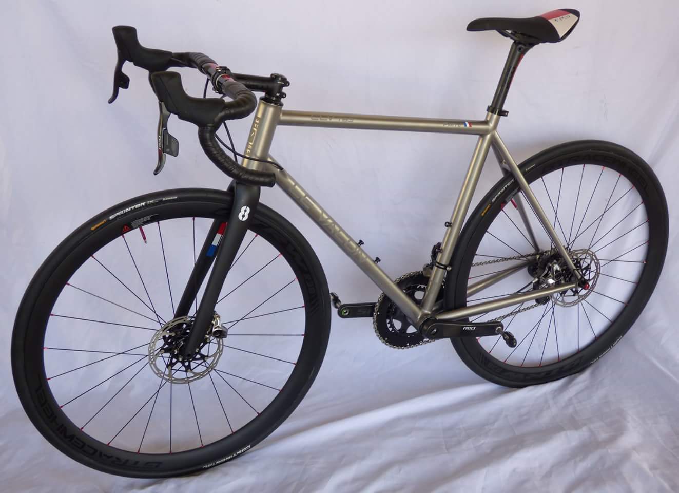

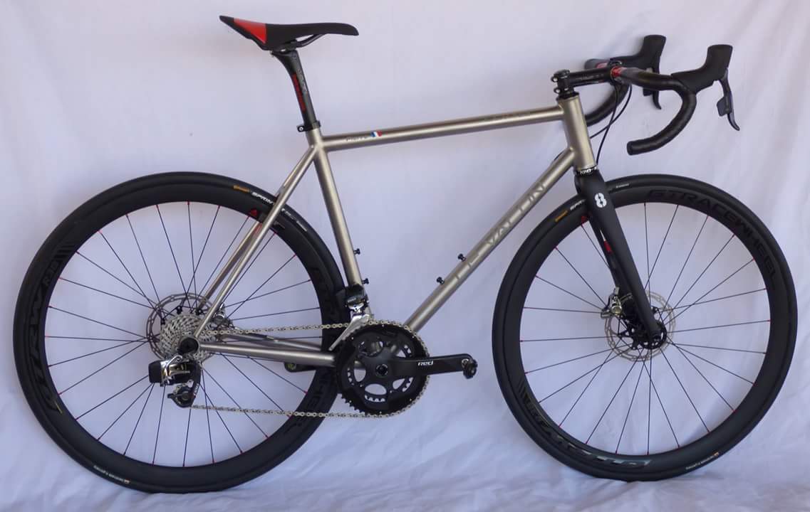

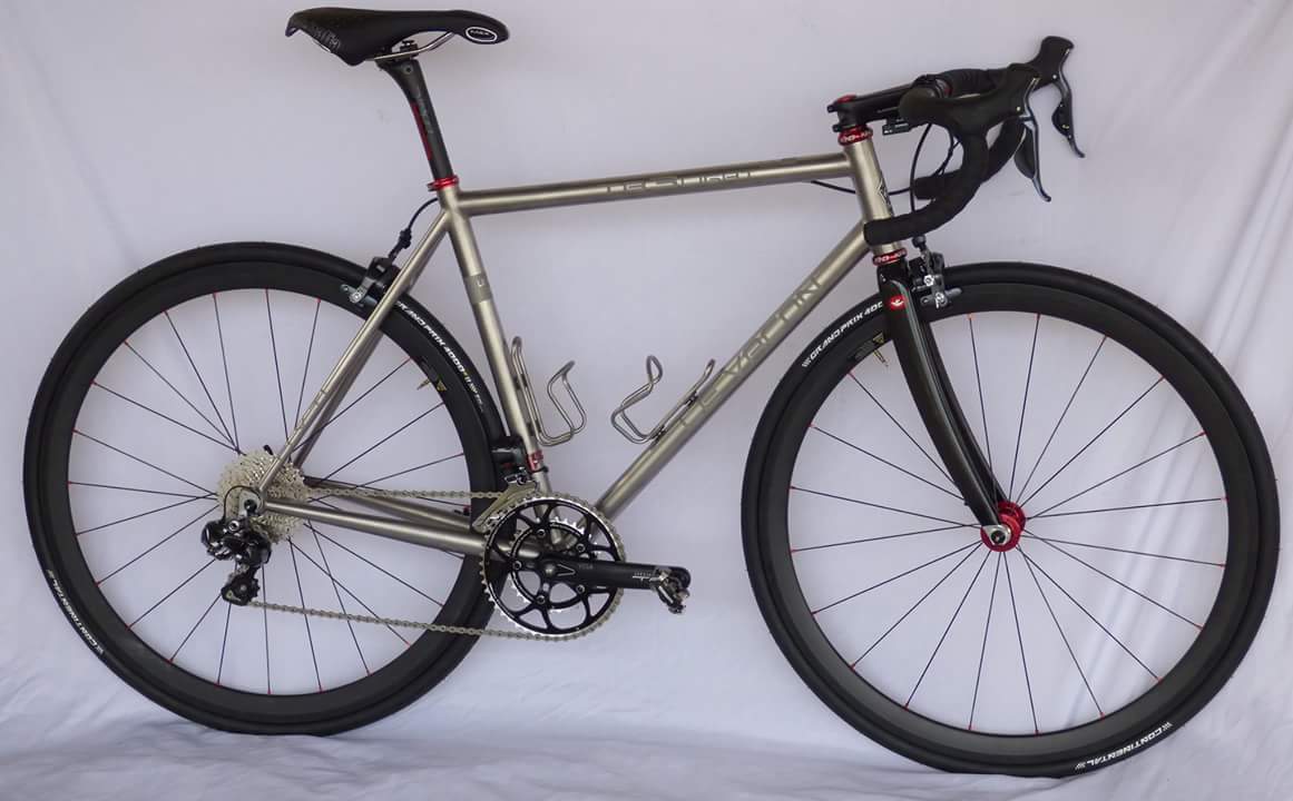

Messagede levacon » Mar 11 Juil 2017 18:26
Titane sram red etap hydro :D
7.300 kg
jplv
Messagede phill35 » Mer 12 Juil 2017 20:20
Superbe !!!
Mon préféré en route ;)
Je veux le même, il est parfait !!!!
Je suis jalouuuuuuuux

Messagede olivier.ti » Ven 14 Juil 2017 14:26
Le velo de mes rêves ressemble de très près à ça...
Orbea Occam LTD
De Rosa 838 disc

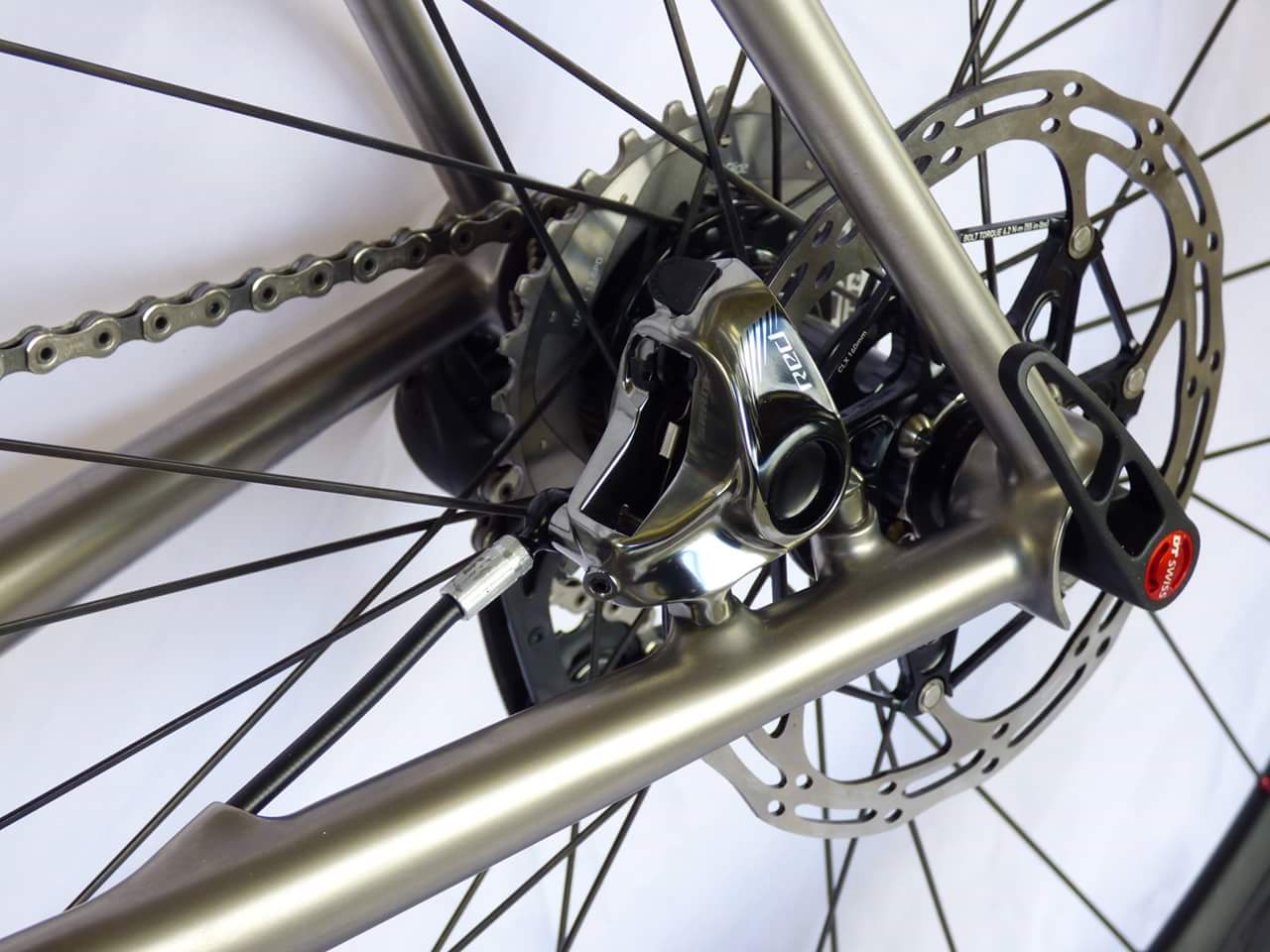

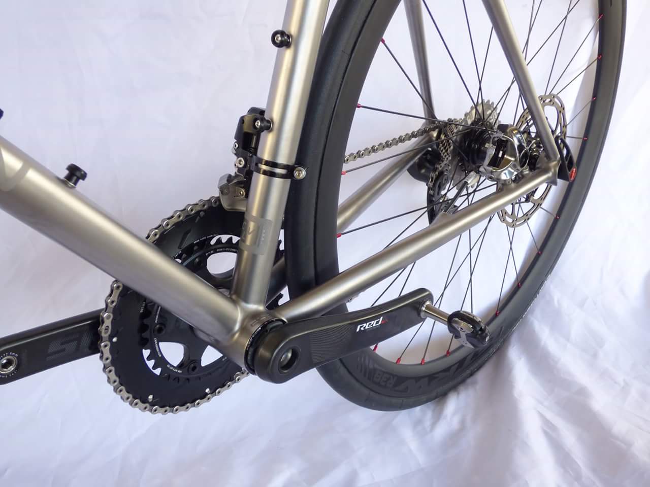

Messagede cr1_6.1 » Sam 15 Juil 2017 13:43
Tres beau cadre mais je vais pinailler:
l'angle d'insertion de la gaine de frein AR placée trop haute a mon gout, n'aurait il pas été possible de la placer plus bas et sur le cote pour eviter l'angle , et la taille un peu trop oversize de la douille de direction en rapport aux diamètres des autres tubes, ca jure un peu §
Sinon, toujours au top et un velo qui sera polyvalent partout, bravo JP et au futur proprio!
