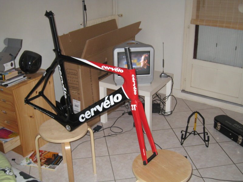

Salut à tous,
Voici mon petit S2 pour l instant il n y a que le cadre mais le reste va venir
petit détail du montage futur:
cadre S2
groupe sram red
roues easton ec90 aero 2009
boyaux corsa evo cx
selle italia slr team edition
potence + cintre 3T pro
Voila je vais essayer de mettre des photos du montage au fur et a mesure.
J espere que je ne vais pas regretter de rentrer dans la famille cervélo avec les problemes qu on peut lire a droite a gauche (probleme tds ...)
affaire à suivre!!

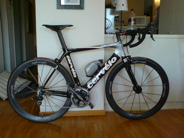

Messagede gus38 » Jeu 30 Avr 2009 16:55
Voila le mien enfin terminé, 5.8 kg :wink:

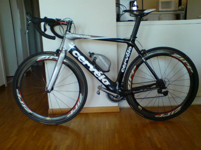

Messagede pierrot » Jeu 7 Mai 2009 13:51
Avec la fourche grise d'origine et les zipp 404 DT. Selle Antares.Image
pierrot
Messages: 318
Inscription: Jeu 9 Aoû 2007 10:04
Messagede yoda2709 » Jeu 7 Mai 2009 14:17
perso, je préfère la fourche d'origine.
Quel est la différence de poids entre les 2 ?
yoda2709
Messages: 108
Inscription: Mer 1 Oct 2008 20:38
Messagede pierrot » Jeu 7 Mai 2009 14:25
La grise c'est la team, 20 grammes de moins sur la balance.
la noir c'est la pro.
pierrot
Messages: 318
Messagede PINO70 » Jeu 7 Mai 2009 14:36
Moi aussi je prefere la grise et en plus 20g de moins. J'ai vu que tu as mis le meme bidon que moi.
