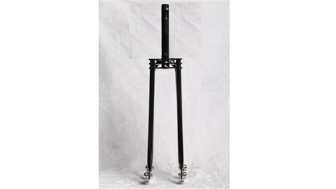

Concernant la fourche il ya deux grandes questions:
La première est de savoir si une fourche acier à disque peut être réellement fiable sur le long terme. Des retours d'utilisateurs exigeants seraient bien venus.
La seconde question concerne la différence totale de poids entre les trois solutions: carbone/disque, acier/disque, acier/patins
Une carbone à disque pèse 450gr., une acier à patin pèse 600gr., et une acier à disque devrait peser autour de 750gr. (je n'en ai jamais peser, c'est juste une extrapolation, à confirmer).
Un ensemble SRAM Red hydraulique (comprenant les deux étriers, les deux disques, les deux leviers, les deux durites) pèse 900gr.
Un ensemble Campagnolo (comprenant les deux étriers, les deux leviers et les deux cables) SR pèse autour de 650gr.
Donc:
- carbone/disque: 1350gr.
- acier/patins: 1350gr.
- acier/disque: 1650gr.
et pour rappel carbone/patin: 950gr.
Pour un gravel, où les contraintes sont peut-être plus importantes que sur un route pur, je prendrais une fourche carbone/disque.
Pour un route pur, je prendrais une fourche acier/patins.
Honnêtement je me pose des questions sur les freins à disque:
- le poids augmente (+450gr. entre les deux systèmes, fourche carbone/disque, fourche carbone/patin),
- aérodynamique fortement dégradée par les 24 rayons à l'avant en toute circonstances - même si à titre perso une de mes meilleures paires de roue a 24 rayons à l'avant , mais sur du plat je peux monter une autre roue en 16 rayons,
- risque, encore et toujours de rupture... sauf à faire une fourche avec un super système qu'on trouvait sur certains vélo dans les années 50, per exemple Bernard Carré, mais avec un poids dément.
[img]
[/img]
La solution serait peut-être de l'avoir en titane... Vous pensez pouvoir en faire une Jean-Pierre ?

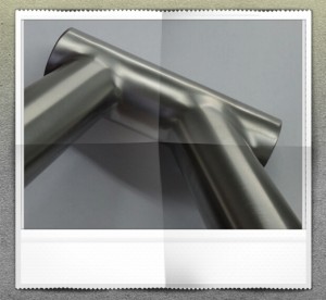

Fireblade07 a écrit:Pour info, pourquoi un cadre à raccords à disques?? Pourquoi pas plutôt un TIG à disques? Ou un raccords à patins... Esthétiquement c'est plus "cohérent"
Avant toute chose je souhaite un vélo en acier. Bien que mon Père était ferronier, les seules choses que j'ai soudées dans ma vie ce sont des portails d'entrée ou des grilles de fenêtres. Au vu des cordons résultants de ces travaux, on comprend aisément que je ne pourrais jamais souder un cadre de vélo. Je ne suis donc pas le mieux placé pour donner un avis sur ce qu'il y a de mieux entre les raccords, le soudo-brasé et le TIG. C'est d'ailleurs pour cela que je posais la question.
Personnellement j'aime les raccords pour des raisons esthétiques (je souhaiterais avoir un vélo qui me plait). Je suppose également que les raccords sont soudés avec une température plutôt basse qui permet de ne pas dégrader l'acier des tubes et que le résultat donne un cadre moins rigide et donc plus tolérant pour mon niveau mais sans doute plus lourd?
Au niveau du soudo-brasage, j'imagine que la température est moindre que pour le TIG?
Pour l’esthétique, si on ne peint pas un cadre en inox soudo-brasé, j'aime bien le rendu. Sinon j'ai déjà un cadre en titane brut, donc une soudure TIG donnerait sans doute le même aspect et j'aimerais quelque chose de différent pour changer un peu si possible.
Bien entendu je suis à l'écoute de vos avis sur ce sujet.

Tu vois, TIG pour la BDP et raccords inox pour la douille comme tu le dis c'est peut être une bonne idée. Mais c'est dommage de se passer de ça :
J'aime bien ce détail d'intégration de câbles :

Messagede Klarf » Mer 14 Déc 2016 07:54
Tu aimes les 2 spaghettis rajouter à la va vite pour passer les câbles sous le boitier ? :?
J'ai du mal à voir ce que tu veux au final aussi, tu attaches beaucoup d'importance à l'esthétique sans te poser d'autres questions :
- est ce que le standard 1"1/8 droit en frein à disque est commun ? As tu le choix de fourche ? (et pourquoi ?)
- la douille de 44mm permet une fourche conique, d'un point de vu sécurité la fourche conique supportera bien mieux la force du freinage disque.
- tu veux un vélo comme un colnago mais avec de l'équipement récent, pourquoi ne pas prendre un vieux colnago dans ce cas là ?
Autre point, ça doit être le lieu d'échange de gens pro campa ici, mais le sram red etap marche très bien, pour ma part je recharge les 2 batterie (car l'une est en état rouge) au bout de 1100km en moyenne. En 1h les 2 batteries sont rechargés à fond. Je trouves l'esthétisme très propre, pourtant je fais attention aussi... Le Shimano Dura Ace série 9000 est très propre aussi, des formes arrondis, une finition chrome/noir qui donne un effet "prenium". Loin d'un campa chorus/record/SR avec son dérailleur arrière avec plein de trou et des formes tortueuses... Et je ne parle pas du groupe électrique Campa...

Klarf a écrit:Tu aimes les 2 spaghettis rajouter à la va vite pour passer les câbles sous le boitier ? :?
J'ai eu peur, j'ai cru qu'il n'y avait que moi que ça choquait :shock:
La problématique du passage des gaines ou câbles au niveau du BDP dans le cas d'une intégration complète n'est pas simple. La photo montre une des solutions. Je ne pense pas qu'elle ait été faite à la va vite. Il y a sans doute mieux. N'hésite pas à m'en faire part.

Klarf a écrit:- est ce que le standard 1"1/8 droit en frein à disque est commun ? As tu le choix de fourche ? (et pourquoi ?)
Comme expliqué plus haut, j'étudie la possibilité de faire faire un cadre en acier avec des tubes aux diamètres contenus pour qu'il soit adapté à mon utilisation (pas trop rigide, confortable, tolérant et assez léger). Un avant à douille de 44mm serait trop massif par rapport au reste du cadre. Sinon je mettrais la douille en 44mm avec une ENVE CX à disque comme cela se fait assez couramment et le problème serait réglé.
Klarf a écrit:- la douille de 44mm permet une fourche conique, d'un point de vu sécurité la fourche conique supportera bien mieux la force du freinage disque.
Oui. Peut-être qu'une fourche en acier ou en titane sur mesure à disque en 1"1/8 pourrait assurer la même sécurité? Je me pose la question.

tu as une douille 44 malgré la fourche en pivot droit
soracabana veut une douille classique plus pivot classique droit
tu vois la nuance ? :mrgreen:

Tuut a écrit:tu as une douille 44 malgré la fourche en pivot droit
Afin de monter un pivot de 1"1/8 dans une douille de 44mm, on colle des inserts (en général en carbone) aux extrémités de la douille afin d'en rétrécir le diamètre. Ceci ne renforce en rien l’ensemble dont la solidité continuera de dépendre du point le plus faible. Tu entraves la coupure Tuut?
soracabana
Re: Les réalisations Le Vacon
Messagede Tuut » Mer 14 Déc 2016 23:39
y'a des jeux de direction avec réducteur pour la coupelle du bas pour monter une fourche pivot droit dans une douille de 44 mm
à part levacon personne s'amuse à coller du carbone dans une douille à ma connaissance
si tu regardes le bike de papyta ou le litespeed t3 de piou
c'est bien beau la théorie
ça bouge déjà moins une fourche classique avec un jeu adapté dans une douille de 44 mm
qu'une fourche à pivot droit dans une douille classique
tu veux le beurre, l'argent du beurre et le sourire de la crémière
