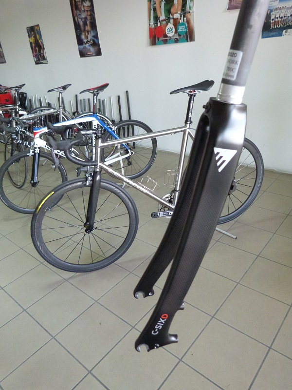

Messagede levacon » Jeu 8 Déc 2016 14:15
soracabana a écrit:Ah c'est super Jean-Pierre. Tu peux m'en dire plus sur cette fourche stp? Marque, modèle, tout carbone? Compatible avec un JDD 1"1/8 Tune?
oui compatible tune
model toute carbon avec un renfort
marque c est moi qui vend :lol:
Je plaisentais bien sûr ;)

Messagede Matttt » Jeu 8 Déc 2016 14:27
ENIGMA C-Six Carbon Audax Disc Fork
£221.00
-High-Modulus 3K Carbon Disc Brake Fork
350mm Carbon Steerer
-45mm Blade Offset
-Integral Dropouts with Fender Eyelets
-Designed for Tyres of up to 28c with Fender Fitted
-Crown for Integrated Headset
-Weight: 550g +/- 5%
Matttt

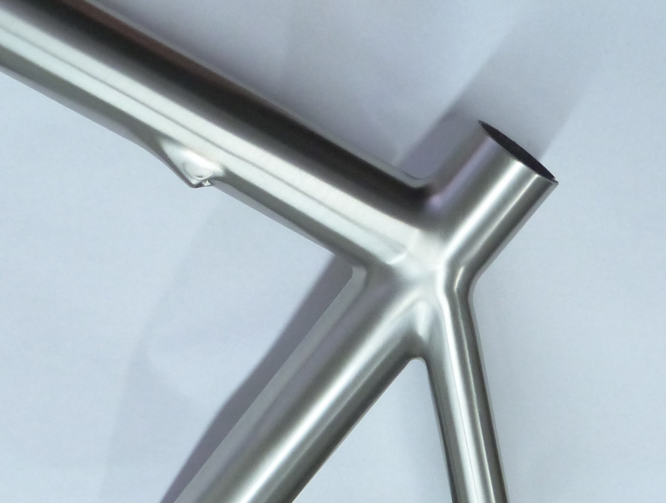

En 44 mm ça fait un vélo plus exigent qui demande plus de watt donc plus d entraînement :)
Effectivement. C'était une discussion qu'on a eu au départ. Mais je n'étais pas d'accord. Donc je n'en ai fait qu'à ma tête. Et même aujourd'hui, quand j'ai lu ton intervention, je me suis dit que je n'étais toujours pas d'accord avec toi. Puis je me suis dit, "et pourquoi pas ?" puisque le résultat physique va dans ton sens.
J'ai donc calculé, de manière approximative certes mais néanmoins assez représentative, les rigidités générales des 2 cadres. Et bien ça va dans ton sens. Mon cadre Titane est plus rigide intrinsèquement que l'Inox, de l'ordre de 30%.
De plus, ce qui me turlupinait depuis 1 an, je trouve que mon cadre titane actuel est bien moins performant que mon ancien cadre en tube diagonal de 41,2mm et dont la géométrie générale, sans être clone, était très proche. De plus, les interfaces boitier et moyeu de mon ancien cadre titane étaient moins rigides que ceux du nouveau.
Et quand je calcule la rigidité des tubes de mon ancien titane, je retrouve des valeurs très proches de celle de mon Inox.
Bref, tout te donne raison : le ressenti terrain et le théorique.
Ca va à l'encontre, curieusement, du subjectif. Car je ressens réellement une mollesse du cadre. Comme s'il n'était pas assez rigide (et ceci alors que je l'ai utilisé en période de forme comme de méforme). Alors que tout va effectivement dans le sens de prouver que c'est l'inverse. Constat un peu tardif, certes, mais super intéressant car ça lève pas mal de questions que je me posais depuis pas mal d'années.
Bref, un cadre doit effectivement n'être ni trop mou, ni trop rigide. Equilibre.

Matttt a écrit:ENIGMA C-Six Carbon Audax Disc Fork
£221.00
-45mm Blade Offset
550g ça fait lourd, autant monter une fourche en acier.
La ENVE cross fait 440g mais il faut une douille d'au moins 44mm, je trouve ça trop massif par rapport aux autres tubes.
Diverses solutions peuvent être étudiées :
- Demander à Jean-Pierre de fabriquer une fourche spéciale droite en acier pour disque
- Demander à Jean-Pierre de fabriquer une fourche spéciale droite en titane pour disque
- Diminuer la clearance en fabriquant un vélo à freinage par étriers de freins autorisant des passages de pneus de 28mm (type étriers orange)
- Oublier l'idée de vélo polyvalent à disques et faire fabriquer un pur vélo de course en acier

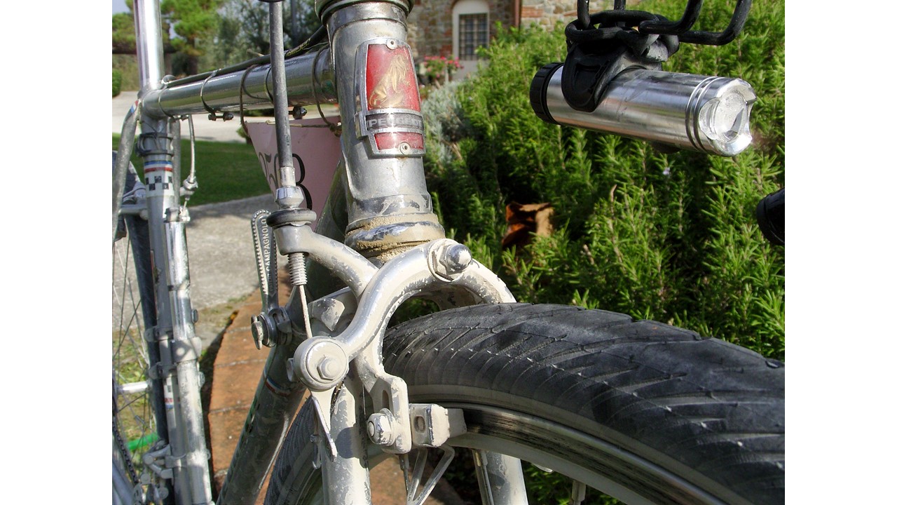

J'ai des étriers Vélo Orange sur mon acier Le Vacon, et tu peux monter facilement des pneus de 35!
Re: Les réalisations Le Vacon
Messagede soracabana » Sam 10 Déc 2016 12:13
Intéressant Fireblade, monté sur quel type de fourche?
