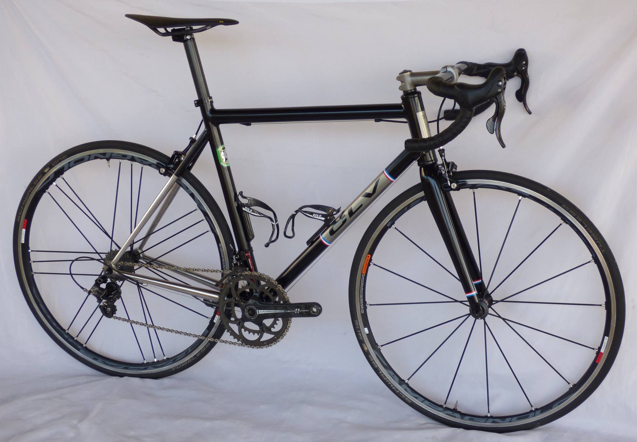

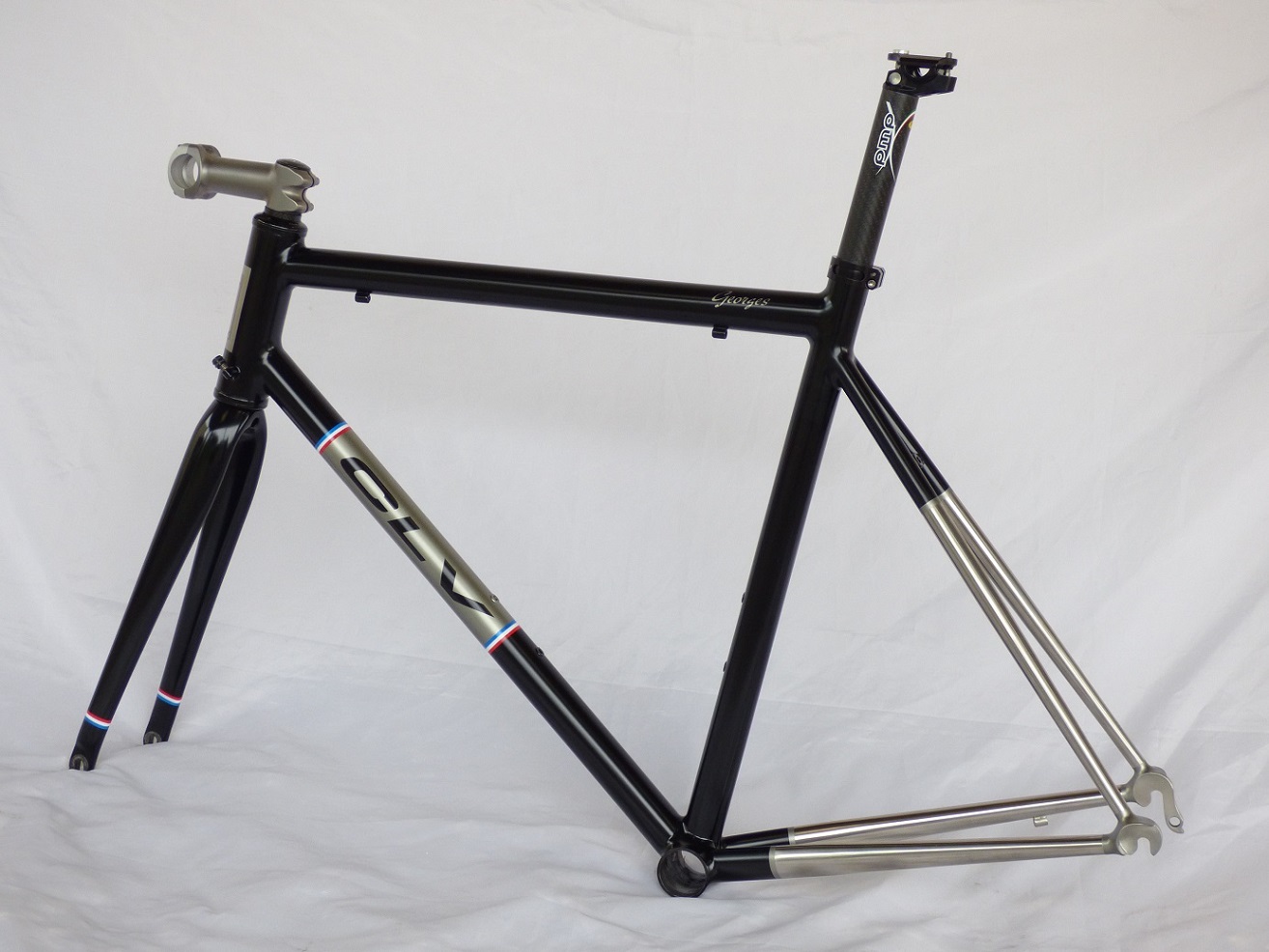

Messagede levacon » Ven 4 Nov 2016 09:33
cadre inox 953
les tubes 35 35 38 diag ;)
assemblage soudo brasé :)
JP
jplv
levacon
Messages: 2291
Re: Les réalisations Le Vacon
Messagede seb@bes » Ven 4 Nov 2016 10:25
I LOVE :o
soudo-brasé la classe folle !
sinon niveau tubes on est dans le costaud avec le 34 top tube et seat tube, ça ne va pas plier ni dans le sens horizontal (boîte verrouillée) ni dans le sens vertical (compliance).
Pour avoir fait essai croisé en XCR entre 32 34 38 et 32 32 38, la légère réduction du tube de selle allège le vélo dans l'amorti des vibrations et dans le pédalage énergique.
Pour ma pratique et ma corpulence le top tube en 34 serait de trop :?
En tous cas, encore un propriétaire de Levacon 953 qui va s'éclater à son guidon

Messagede Fireblade07 » Ven 4 Nov 2016 12:16
Magnifique ce 953. Les mensurations 38-35-35 respirent une importante rigidité :o Un inox comme cela est tout de même confortable/pas trop exigeant :?:
