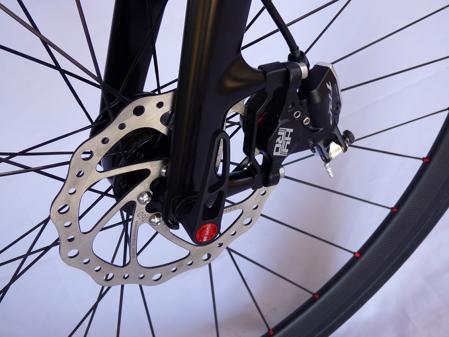

Tour Eiffel ascendant usine à gaz :? Je suis curieux de savoir à quel besoin correspond ce "choix du client" :?:

Il voulait "cette fourche et cet étrier"... :?

Messieurs chacun SES goûts et chacun SES choix... :evil:
Pour ma part je ne vois pas l'utilité des freins à disque...peut être que mes freins Record avec mes patins Corima pour mes roues Lightweight me comblent à merveille sur le sec faut préciser... :D

Et pourquoi pas ? Ce sont de bons étriers, quoique lourds, mais qui tiennent la comparaison avec un ensemble tout hydraulique. Toutefois du poids a pu être gagné sur les leviers, plus légers que leur équivalent hydraulique.

Pour ma part, j'ai des 35 de chez Light-Bicycle (usine ou juste vendeur, je sais pas) dont je suis très très content. Mais c'et toujours intéressant de savoir ce qu'il existe d'autre.

J'ai pas dit que c'était pas bien! Mais c'est juste "dommage" sur un cadre sur mesure que le client n'est pas poussé à fond l'optimisation comme se passer d'un adaptateur pour fixer l'étrier ou bien un système hydraulique.
Après comme d'hab, la réalisation de JP est aux petits oignons...

Outch ! le poids fini ! , dommage je trouve :(
les roues , les freins , ça doit bien plomber le tout ,
ma foi , chacun son projet de vélo ...
Sinon, cadre très beau bien sur :)

Messagede levacon » Mar 27 Sep 2016 19:34
Moyeu ar hopp 142 /12 28 t
A l avant moyeu dinamo son 32t
Les ėtriers sont lourd aussi mais efficaces ;)
JP

Messagede PhanuHell » Mar 27 Sep 2016 22:37
Joe 1234 a écrit:Messieurs chacun SES goûts et chacun SES choix... :evil:
Hou là mince alors, je ne voulais pas te fâcher. Surtout que tu avoir une grande expérience des disques pour prèférer des pinces ...
Pour moi c'est un choix incompréhensible, mais je n'ai pas dit que c'était mal, ni interdit. Je souhaite simplement savoir quelles motivations ont conduit à ce choix. Le but de ce forum, non ? Avec un peu de chances je serai amené à revoir mon idée sur la question...

Pas du tout fâcher mon cher monsieur...même si mon "smiley" de diable peut faire croire le contraire...
La personne plus haut a choisi de prendre des freins à disque alors c'est son choix personnel et je le respecte au plus haut point...Pour ma part, comme je l'ai mentionné je préfère mes roues avec mes freins "traditionnels" qui sont quand même parmi le top des tops et comme je pèse seulement 65 kg et roule exclusivement que sur le sec ( avec mon vélo en question: Colnago CF6) ils me conviennent parfaitement...!!!

Ce n'est pas le choix du disque vs frein sur jante qui est critiqué, c'est l'empilement d'adaptateur pour fixer l'étrier qui est très discutable et indéniablement pas optimal

A priori l'étrier en 160mm existe en plus chez TRP, c'est dommage de ne pas l'avoir utilisé.
Mais il est vrai que le disque de 140mm est le "standard" en vélo de route.

Justement il me semble que c'est la fourche qui est en 140, pas l'étrier (mais difficile à définir à l’œil nu).
Pour moi c'est également l'usage du combiné câble hydraulique, que je trouve totalement désoptimal. A la limite de la rigueur du derniers recours pour un Campagnoliste forcené ayant investi dans un cadre à long terme et en prévision du remplacement par le futur disque campa. Sinon, je n'y vois aucun avantage technique par rapport à du full Sram ou Shimano (peut-être le prix ? mais pour un sur-mesure comme celui ci....)

Ah bon, il y a un "standard" route? :? C'est écrit où? Blague à part, il y a des constructeurs qui mettent des 160 d'office en première monte.

Shimano préconise officiellement le 160mm. ;)

Il y a des raffinements particuliers prévus sur le cadre à ce sujet ? (intégration du câblage, fiches de connexion intégrées au cadre, ...)

Et le Flat mount dans tout ça ? C'est plutôt le standard pour la route.

Toujours très sympa ces Le Vacon. Mais il y a un problème de gaine sur le vélo.
La gaine au dérailleur arrière est bien trop court pour un dérailleur Sram. Elle doit être plus longue que sur la concurrence, le but étant que la partie de la gaine qui rentre dans le dérailleur rentre droite et non avec un angle trop prononcé comme sur la photo. Les photos ne permettent pas d'en juger de trop, mais on dirait qu'au cintre c'est l'inverse qui se produit -gaines trop longues-.
