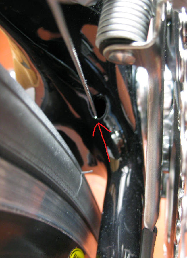

le bruit de gaine sur les slc vient des cables qui tape dans le cadre partie sup aprés le tou d'entrée .
par contre sur mon S2 je vient de voir ca
le cable dérailleur av touche dans le passage,heureusement je n'ai pas encore utilisé

Messagede alexdu74 » Mar 31 Mar 2009 13:00
Moi c'est exactement pareil, et ca fait 2ans que je l'utilise. Pas encore de probleme, et j'espère pas.

Messagede styang » Mar 31 Mar 2009 16:33
ca ta pas coupé le carbone a force ? car moi ca frotte pas mal

Messagede stevan11 » Mar 31 Mar 2009 16:37
styang a écrit:ca ta pas coupé le carbone a force ? car moi ca frotte pas mal
tu enlèves le câble du dérailleur et tu le passes dans un bout de liner nokon ou autre

Messagede styang » Mar 31 Mar 2009 16:45
pas béte ,merci stevan :wink:

Messagede alexdu74 » Mar 31 Mar 2009 17:07
Non ca gratte pas. Les aléas des tolérances sans doute.

Messagede lexave » Mar 31 Mar 2009 17:24
styang a écrit:le bruit de gaine sur les slc vient des cables qui tape dans le cadre partie sup aprés le tou d'entrée .
C'est exactement la même chose sur mon vélo , du coup j'ai mis les protections fournies avec le kit gaine et câbles, et cet après midi, lors de ma sortie plus de bruit.

Messagede celianyan4 » Mar 31 Mar 2009 18:25
pareil sur mon R3 ca touche depuis 2 ans mais rien n'a bougé donc pas de souci

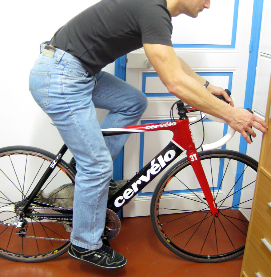

Messagede styang » Mar 31 Mar 2009 18:47
voila ce que ca donne ma position sur le bike.
bon je sais ,je n'ai pas la tenue qu'il faut
en fait j'ai surtout l'impréssion d'avoir les bras trop tendu,mais d'un autre coté un 54 je pense ferais vraiment rikiki.
PHOTO + captures de mon étude cyfac
votre avis :wink:Image

Messagede lpikachu58 » Mar 31 Mar 2009 19:05
styang a écrit:voila ce que ca donne ma position sur le bike.
C'est un 56 avec tes cotes?
lpikachu58
Messages: 7307
Messagede pierrot » Mar 31 Mar 2009 19:05
Il faut arrêter avec ces conneries de sortie de selle ! C'est purement esthétique et en plus uniquement quand tu n'es pas sur le vélo...ridicule.
Ce qui compte c'est ta position uniquement, et comme tu te sens sur le bike.
Je te vois mal sur un 54. Je mesure 1.80 et 85 d'entre-jambes, tout le monde m'avait dit de prendre un 54, ce que j'ai fait.
J'ai eu des douleurs partout, un jour j'ai pu essayé un 56, et ce fut la liberation, j'étais 10 fois mieux posé dessus, j'ai donc revendu mon 54 à gus38...!
Avec le 54 et sa douille de 14cm, j'était complètement sur l'avant du vélo appuyé sur les bras et les épaules, mon bassin n'était pas du tout posé convenablement sur la selle.
Et dans les montées de col, pédaler couché, c'est infernal.

Messagede chambysunn » Mar 31 Mar 2009 22:48
Salut Styang,
Moi je te trouve un peu sur l'avant du vélo comme ''tombant sur le cintre'' en te retenant avec les mains :roll: Fausse idée peut être :roll: ou c'est la forme du cadre qui fait ca ou l'inclinaison de la selle :idea: .
Et si tu flêchit ton buste pour être aéro, ca va les bras à 90° ?
Comment te sens tu, toi ?
En tout cas t'a un beau chat, on en voit souvent, quels filoux ceux là qu'est ce qu'ils font pas pour passer sous Jul... :lol:

Messagede Morgan » Mar 31 Mar 2009 23:06
Oui c'est peut être du à la tenue mais on dirait même le cadre trop court :shock:

Messagede styang » Mer 1 Avr 2009 06:04
salut chambysunn :wink: .
perso je me trouve les bras trop tendu,il faut dire que j'ai toujours eu des 54.
sur la photo je fait un peu l'équilibriste vu qu'il ni a pas de freins je me retient sur le meuble avec le bout des doigts :P
par contre j'en connais eu qui fait la gueule depuis qu'elle à lu t'on message !!
MA CHIENNE,lolllll :D

Messagede Thierry87 » Mer 1 Avr 2009 08:15
pierrot a écrit:Il faut arrêter avec ces conneries de sortie de selle ! C'est purement esthétique et en plus uniquement quand tu n'es pas sur le vélo...ridicule.
Comme quoi il n'y a pas de vérités dans ce domaine :roll:, car pour moi c'est exactement l'inverse....
Je mesure 1,78 et 84,5 d'entrejambes, je suis sur un 54 et c'est une vraie révélation.
J'ai toujours roulé sur des 56 voire plus (courte potence) avec des douleurs multiples dans le dos et les épaules.
Là je me sens super bien.
Certes la douille est trop petite ce qui impose des bagues (voir image plus haut dans ce post).
D'autre part, il y a 2 éléments importants à prendre en compte, à mon avis :
(esthétique mise à part, car il est vrai car la plus grande sortie de tige est peut être discutable et de plus on perd en rigidité, probablement).
1) avec une potence plus grande la direction est moins sensible (bras de levier plus grand), la conduite est différente et plus sécurisante (avis perso !)
2) Un cadre plus petit est plus facile à relancer (plus rigide, plus nerveux...). En tout cas je ne sais pas si ça vient de là mais il m'arrivait (souvent :roll: ...) d'être planté en bosse et de le rester :lol: .
Avec ce bike, je peux mettre une ou deux dents de plus et repartir...à l'aise !
Alors difficile de dire si ça vient du cadre seul, du vélo dans son ensemble ou de la position différente, bien sûr !
Il semble de plus, que chez de nombreux pros ce soit la tendance actuelle (cadre plus petit et grande sortie de tige)

Messagede syce » Mer 1 Avr 2009 08:36
quelle est la largeur de ton cintre?

Messagede Morgan » Mer 1 Avr 2009 09:57
syce a écrit:quelle est la largeur de ton cintre?
Oui c'est vrai! Tu as surement un cintre trop large pour toi! Peut être c'est la raison pour laquelle tu trouve tes bras trop tendu!
On dirait que tes bras sont trop écartés :roll:

Messagede styang » Mer 1 Avr 2009 11:34
42 cm axe axe c'est pas énorme vu que je suis assez large d'épaules

Messagede lpikachu58 » Mer 1 Avr 2009 13:34
styang a écrit:42 cm axe axe c'est pas énorme vu que je suis assez large d'épaules
l'important c'est que tu puisses mettre tes cotes exacts sur l'un des deux cadre et peut etre les deux?
Si c'est possible dans les deux cas alors le plus petit sera le plus nerveux et le plus grand le plus confortable.
