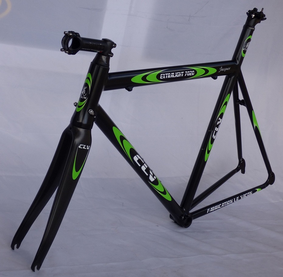

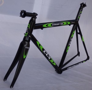

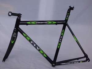

un alu extralight tube profil :D

et quels sont la taille du cadre et le poids du module ?

Messagede soracabana » Sam 16 Avr 2016 19:08
C'est quel type de tubes? Ce ne sont plus les EM2?
soracabana
Re: Les réalisations Le Vacon
Messagede levacon » Sam 16 Avr 2016 22:28
Valino
Cadre 560 avec douille 160mm
Le poids 1500 g
Soracabana
Y a pas que em2 ;)
Extraligt est une série spéciale j en ai quelques une en stock

Messagede soracabana » Dim 17 Avr 2016 08:38
Il me semble que pour cette taille de cadre avec les EM2 tu arrives à un poids inférieur? Je me trompe?
Quelle est la différence entre ces deux modèles de tubes?
soracabana
Messagede levacon » Dim 17 Avr 2016 22:23
Ont s en fout du poids !
Ce cadre va être motorisé avec un moteur de 500 watt
Donc j ai fait un cadre renforcé avec des épaisseur approprié :)
Bien sûr que l em2 est beaucoup plus léger
JP

Messagede soracabana » Lun 18 Avr 2016 16:10
Ah! Ce sont des tubes de chauffage, fallait le dire plus tôt Jean-Pierre.... Mais pourquoi ils les appellent extralight alors?
soracabana
Messagede levacon » Lun 18 Avr 2016 21:48
soracabana a écrit:Ah! Ce sont des tubes de chauffage, fallait le dire plus tôt Jean-Pierre.... Mais pourquoi ils les appellent extralight alors?
mais non c est tres leger 1500 g :)
le tube diag fait 1.5 mm d epaisseur et 39 mm de diametre
les autre sont en triple butted ( sup en goute d eau ) selle rond et base oval conique et hauban conique et douille conique
EXTRALIGHT Oria c est une marque de tube
c est un proto pour un pationné et lui faut une aide ( il a 70 ans ;) )

Messagede Fat bob » Lun 18 Avr 2016 23:06
Série de tubes utilisée par TIME, pour son cadre mixant alu devant et arrière carbone sorti du temps des fameux HELIX...ça ne nous rajeunit pas :roll:
Fat bob
Messages: 499
Messagede levacon » Mar 19 Avr 2016 12:18
Fat bob a écrit:Série de tubes utilisée par TIME, pour son cadre mixant alu devant et arrière carbone sorti du temps des fameux HELIX...ça ne nous rajeunit pas :roll:
53 ans au mois de juin
24 ans que fabrique des cadres
Normal que j ai du stock dans de nombreuses séries de tube

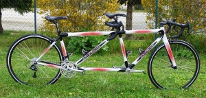

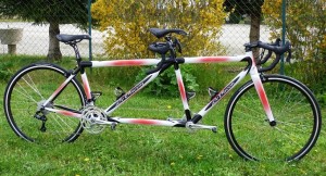

Messagede Fireblade07 » Jeu 21 Avr 2016 15:49
Une petite question idiote, pourquoi ne pas avoir privilégier des freins à disques sur tandem? Autant je ne suis pas pour dans un usage course en peloton, autant là, ça me semble indispensable.
