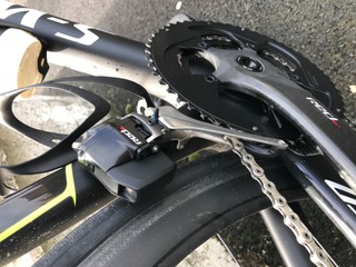

Messagede gg592 » Dim 5 Mar 2017 14:35
Vis de réglage (en bleu sortie), impossible de tourner la manivelle. Le dérailleur bloque la manivelle ! Jamais vue ça !
Merci d'avance pour vos réponses et vos conseils (dsl pour les photos de mauvaises qualités !)

Messagede Tuut » Dim 5 Mar 2017 14:39
problème connu sur le dérailleur avant Etap
vu sur des forums

Messagede Klarf » Dim 5 Mar 2017 15:48
Normalement il ne faut pas toucher à la butée haute si tu es sur le petit plateau et inversement. C'est possible qu'il y est eu une erreur dessus.
Avec si peu de km, et si tu n'as pas touché au réglage, exige une remise en état du vélo.

Messagede Joe 1234 » Dim 5 Mar 2017 17:28
Je sais que ça va être très long pour vous d'attendre jusqu'à mardi mais vous n'avez pas le choix...J'ose croire qu'avec si peu de kilométrage et d'avoir posséder ce vélo depuis peu le vélociste devrait arranger tout ça....et vous aurez un vélo tout neuf!!! Bon courage à vous!

J'ai monté un groupe Etap pour un collègue en mars 2016, pas de problème particulier mais un changement de la chaîne après environ 4000 km (passage des vitesses à l'arrière difficiles en montant sur la cassette)
Personnellement quand une vis rentre sans forcer je mets toujours un peu de frein filet afin d'éviter le problème évoqué
